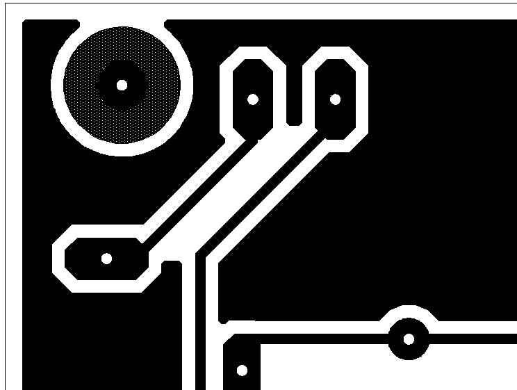

(#) IMi válasza Attila86 hozzászólására (») Jún 6, 2008 /
Próbáld ki a font tipusát átállítani "Vectror"-ra
Persze utána nem árt egy "ratsnets"
(#) Attila86 válasza IMi hozzászólására (») Jún 6, 2008 /
Ez így odé, de ettől még amit Kovidivi írt, az továbbra is értelmetlen mert az én nyákomon amit belinkelt nincs is felirat.
(#) kaqkk válasza Attila86 hozzászólására (») Jún 6, 2008 /
Szerintem azt szeretné tudni hogy az Attila 86 felirat
melyik rétegben készült Így Ha a texet használjuk
a felirat marad a réz és körülötte van egy négyzet kimarva . Nálad a felirat maródott ki
(#) Attila86 válasza kaqkk hozzászólására (») Jún 6, 2008 /
Szerintem nem erre gondolt. Hiszen akkor miért linkelte be EZT a képet?!
(#) Kovidivi válasza Attila86 hozzászólására (») Jún 7, 2008 /
Várjatok meg engem is majd én elmondom, hogy hogyan gondoltam nyugi!
-szóval: - mivel most egy kis probléma adódott, képet nem tudok csatolni, de a lényeget leírom:
Attila86 megkérdezte, hogy miért linkeltem be ezt a képet: Mert nekem eddig csak úgy sikerült használnom a polygont, hogy még a furat körül is egy négyzetet rajzolt, és azt kihagyta... (ennek a megoldásásra lennék kíváncsi) neked pedig körbefutja! a feliratot hagyjuk, azt hittem, azonos módszerrel oldottad meg a furat körbefuttatásást, mint a furatnál.
(#) deguss válasza Kovidivi hozzászólására (») Jún 7, 2008 / 4
Csak beleolvastam a problematikátokba:
Az öszeköttetésnek ugyan olyan nevűnek kell lennie, mint a polygon-nal rajzolt területnek, amit az ABC-vel lehet elnevezni! De nem látszik rögtön a polygon, csak egy mentés után!
Így:
(#) Kovidivi válasza Kovidivi hozzászólására (») Jún 8, 2008 /
Köszönöm a segítségeteket, megoldódott a probléma. Csak egy kis figyelmetlenségről volt szó
Elnézést kérek ezért mindenkitől!
(#) IMi válasza Kovidivi hozzászólására (») Jún 8, 2008 /
Légyszi oszd meg velünk , mi volt az !
(#) Kovidivi válasza IMi hozzászólására (») Jún 8, 2008 /
Rect-tel próbálkoztam más célzattal, és vele nem tudtam körbefuttatni a furatot, de polygon körbefutja...
(#) Attila86 válasza Kovidivi hozzászólására (») Jún 8, 2008 /
Örülök hogy megoldódott a progléma!
Az kavart meg engem, hogy eszembe sem jutott hogy nem polygont használsz, hiszen te is ezt a szót használtad a hozzászólásodban.
(#) Kovidivi válasza Attila86 hozzászólására (») Jún 8, 2008 /
figyelmetlen voltam. egy régi probléma volt, amit már régen meg szerettem volna kérdezni, és így a részletek kicsit elhomályosodtak... bocsi!

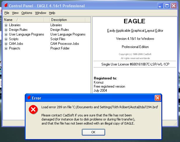

Olyan problémám lenne hogy régen csináltam egy csomo dolgot eagleben és ezeket kiirtam dvd-re most ujraraktam a gépet és az eaglet is bár már nem nagyon emléxek hogy milyen tipus volt konkrétan de felraktam egy ujabbat 4.16r1 és nem akarja megnyitni semelyiket, felrakatam a 4.10 et és azzal se.
Ilyenkor mit leht csinálni?
Köszi üdv troby
(#) troby hozzászólása Jún 17, 2008 /
és ezt a hibaüzenetet dobja mindig
(#) elektrocad válasza troby hozzászólására (») Jún 17, 2008 /
Erről itt már sokszor volt szó, az ok a hibaüzenet utolsó sorában található. Illegal copy.
(#) troby válasza elektrocad hozzászólására (») Jún 17, 2008 /
és mit lehet tenni ellene?
A hibaüzenet azt jelzi, hogy a rajzok készültek illegális verzióban, nem a most telepített verzióra vonatkozik. Megnyitni csak az azonos "illegális" verzióval, pontosabban azzal, amelyikkel készültek, lehet.
