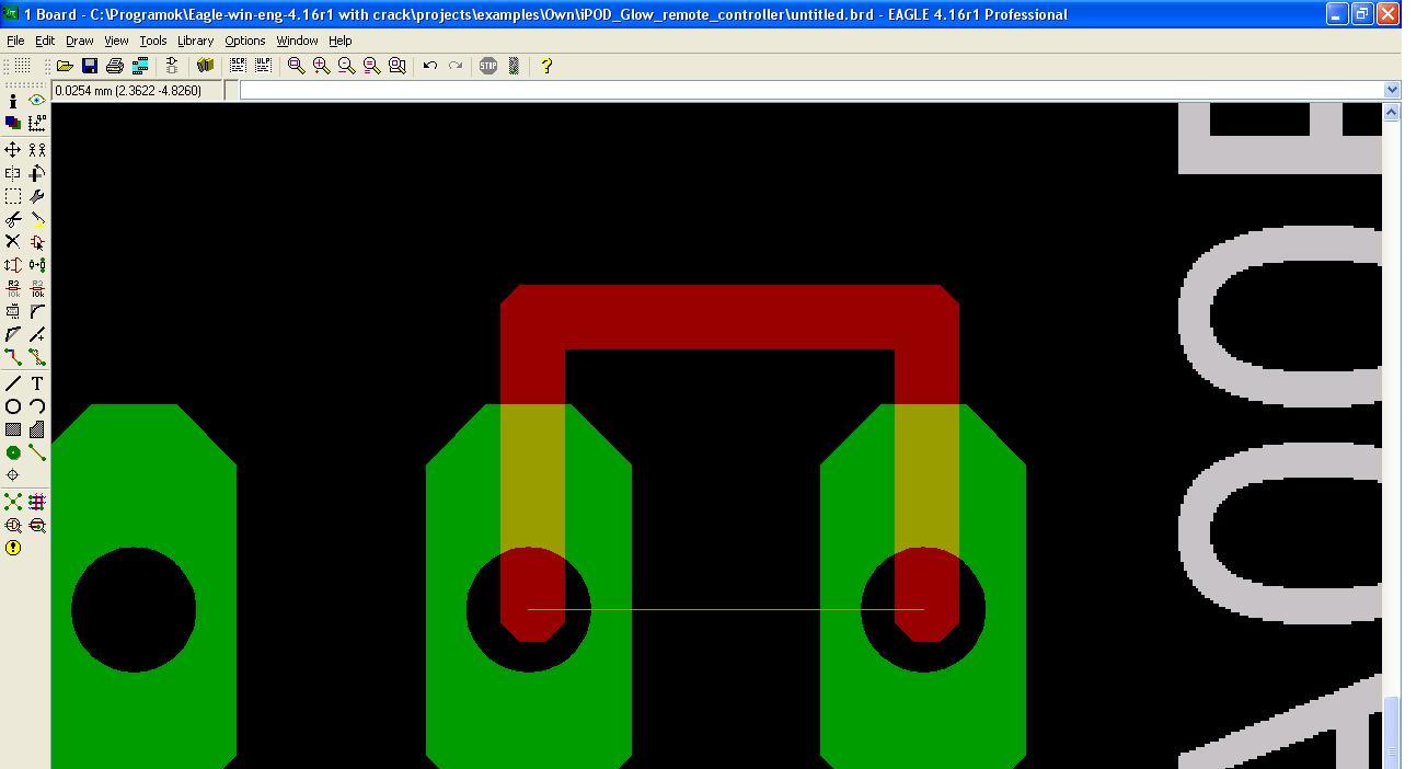

(#) bladika hozzászólása Jún 3, 2008 /
Az lenne a kérdésem,hogy amikor a nyáktervet huzalozozm össze, akkor nem lehet elérni valahogy hogy a már össze huzalozott alkatrészek lábak között ne maradjon ott a sárga (?RuberBAND?) vonal? Mert így elég nehéz átlátni a rajzot. És lehet valami elenőrzést a végén ráengedni, hogy mindent amit a sárga vonalak jelölnek azt valóban összekötöttem e. Eddig Altium Designert használtam és azt elég jól tudom már kezelni, de ezzel a programal még csak most ismerkedem!

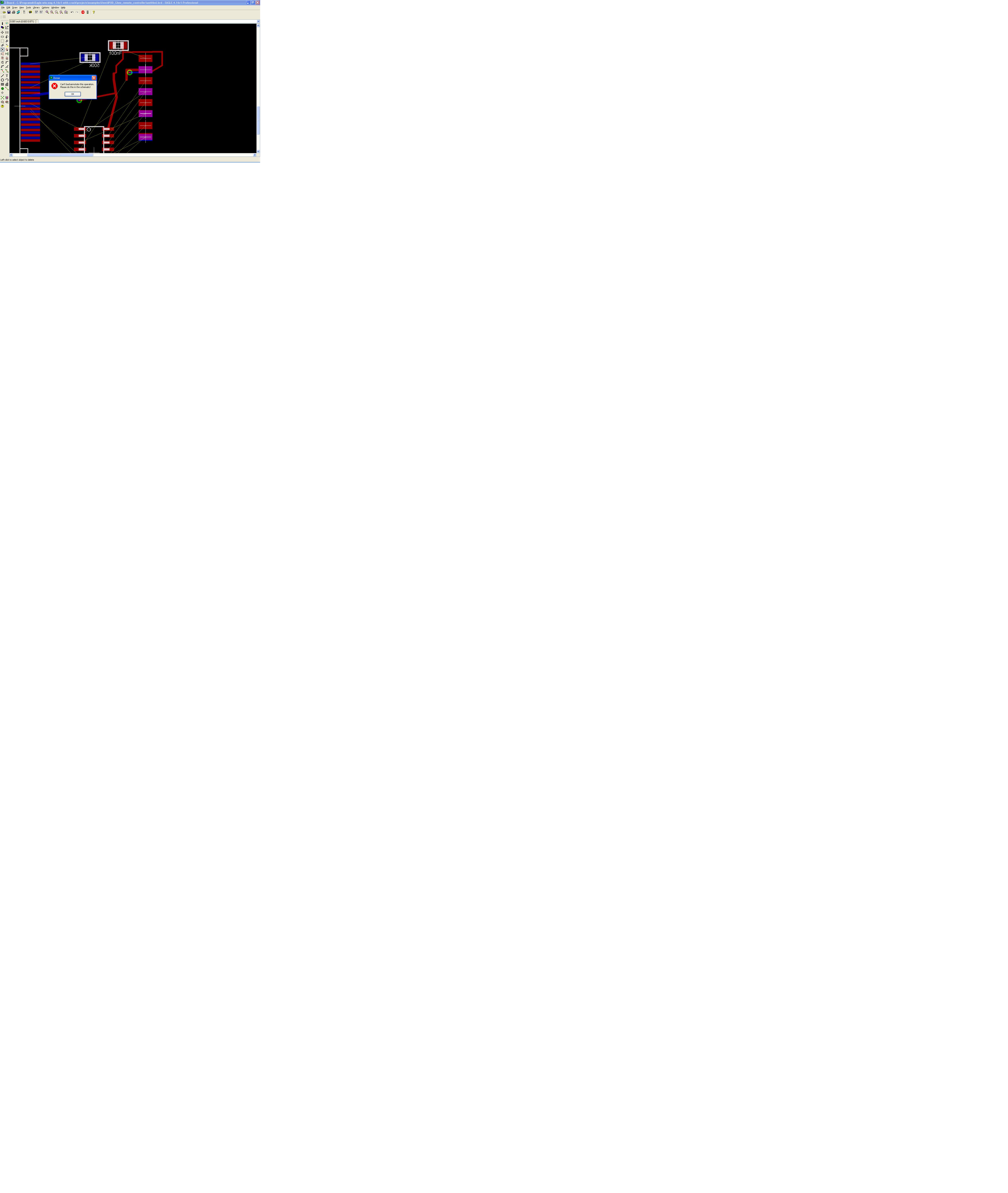

plussz miért nem tudok egykét megrajzolt vonalat törölni? némelyiket engedi némelyiket nem!
(#) kobold válasza bladika hozzászólására (») Jún 3, 2008 /
A képen látható hibaüzenet azt jelenti, hogy olyan kapcsolatot próbáltál meg törölni, ami a kapcsolási rajzon szerepel. Ha meg akarod szüntetni, menj vissza a rajzra, és töröld ott.
Ha viszont csak a route-ot akarod eltüntetni, de a kapcsolat (gumivonalakkal) megmaradjon, arra ott a Ripup parancs.
Végül, ha létezik olyan kapcsolat (net), amit szó nélkül enged törölni, akkor azt nem a schematic-ban, hanem már a brd-nél hoztad létre, vagyis innentől nem konzisztens a kapcsolás és a nyákterv. Az ilyentől óvakodj, könnyen újrakezdés lesz belőle.

(#) bladika hozzászólása Jún 4, 2008 /
Szaisztok!
Egyszer ezt már kérdeztem de továbbra sem oldódott meg a problémám. Szóval a kérdéses dolog a mellékelt képen látható. Hiába kötöm össze a kétlábat, akkor sem tűnik el a sárga rubberband ami igen zavaró tud lenni. Egyszer mert nem tudom megkülömböztetni a már össze kötött és a még nem összekötött dolgokat, másodszor pedig pl. smd ic-nél kb kibogózhatatlan a sűrű lábak miatt, hogy mi az ami már be van kötve és mi nem, plussz ha két teljesen azonos mondjuk pad van a panel két oldalán akkor nem tudom ,hogy a rubberbend melyikhez megy. Szóval hiába kötöm be, mégmindig a sárga vonal szerint be kell hogy legyen. Azért kérdezem,hogy meg lehet -e ezt oldani, mert Altium Designerben azonal eltünt a rubber band ha az előírt lábakat összekötötted.
(#) Lucifer válasza bladika hozzászólására (») Jún 4, 2008 /
Milyen paranccsal kötötted össze?
Csak nem a wire-val?
A route-val kell.
(#) bladika válasza Lucifer hozzászólására (») Jún 4, 2008 /

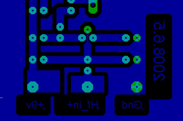

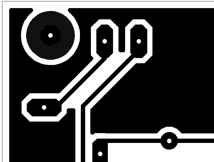

(#) Kovidivi válasza Attila86 hozzászólására (») Jún 5, 2008 /
Egyébként félreértettél engem. (viszont mostmár tudom, hogyan lehet pozíciórajzot készíteni )
Megpróbálom érthetőbben megfogalmazni:
Az első csatolt képen a dátum körül van egy négyzet, ahova nem "jut el" a réz vezetősáv. Te ezt megoldottad valamilyen módon (lásd a második csatolmányban). Lehet, hogy Te csak a furatok körül tudod a rézfóliával körbefuttatni a nyákot, de nekem már az is elég lenne, ha ezt elmagyaráznád!
Köszi szépen!
(#) Attila86 válasza Kovidivi hozzászólására (») Jún 6, 2008 / 4
A karakterek közé nálam se (és senki másnál sem) tesz az Eagle polygont. Azokat a részeket kihagyja.
Ezt megoldani tudtommal nem lehet, és én sem oldottam meg!
Ami az én nyáktervemen látható, azt te is meg tudod csinálni, mi több meg is csináltad! Hiszen a te nyákterveden pontosan ugyan úgy körbe futja a vezetősávokat a polygon, mint nálam.
„Az első csatolt képen a dátum körül van egy négyzet, ahova nem "jut el" a réz vezetősáv. Te ezt megoldottad valamilyen módon (lásd a második csatolmányban).”
Az én nyáktervemen (aminek a részletét belinkelted) nincs felirat, ezért nem értem teljesen hogy miről is beszélsz.
