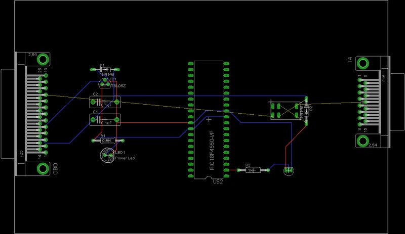

(#) Lozsa hozzászólása Júl 10, 2008 /
Nem bírok rájönni miért nem huzalozza be az autoroute a relét a képen...
Valaki nézze már meg légyzíves, mert napok óta nem jövök rá.
A project jóval bonyolultabb de lebutítottam a próba kedvéért.
(#) kaqkk válasza Lozsa hozzászólására (») Júl 10, 2008 /
Most az a gondod hogy az autorout nem huzalozza?
Routold be kézzel! nálam is előfordult már ő úgy gondolja hogy nem tudja megcsinálni így rád hagyja!
