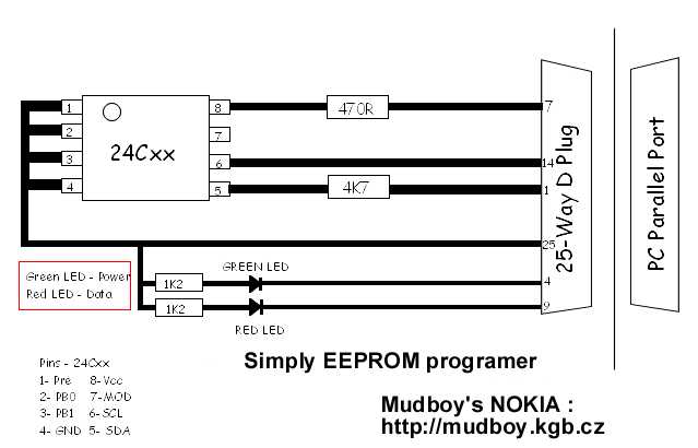

(#) Ricsi89 hozzászólása Ápr 19, 2009 /
Csináltam egy eeprom programozót, de nem megy. Ezt csináltam meg és ponyproggal akarom programozni. De a hardver tesztnél már hibát ír ki. Mi a fene baja lehet? Egész nap ezzel szórakozok már. Több kapcsolást próbáltam, de semelyik sem megy.
(#) san398 válasza Ricsi89 hozzászólására (») Ápr 19, 2009 / 1
Sajnos abban nem tudok segíteni, hogy miért nem megy az általad belinkelt programozó. A csatolt soros porti programozóval már több eepromot programoztam ICProggal, nekem bevált.
(#) Magic válasza Ricsi89 hozzászólására (») Ápr 19, 2009 /
A paralel portos kapcsolás nekem sem működött, a soros port ICproggal egész jól bevált. A korábban belinkelt soros portos kapcsolást annyival kiegészítettem, hogy az 5V-os tápfeszre bekötöttem egy LED-et (ellenállással), így látom, hogy mikor kell az ICprog menüben Invertálnom a tápot.
