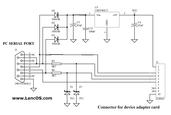

Innét kell a Base board. Ne ilyedj meg, le lehet egyszerűsíteni. A bekeretezett rész nem kell, csak át kell kötni. Azt irja, hogy fesz.stab. helyett nem jó a 78L05, de nekem azzal működik.
Kicsit lejjeb megtalálod az I2c eprom adaptert. Annak a 10 lábú csatlakozóját kell rákötni a baseboard J2-es 10 lábú csatlakozójára.
Ha csak I2C-t akarsz égetni, akkor a base board-ra nem kellenek a következő alkatrészek:
R1,R3,R4,Z3,Q1, és a felső bekeretezett rész.
A C3 pozitiv felét összekötöd az U3 1-es lábával.
Remélem érthető. Ha valami nem világos kérdezz még nyugodtan!

(#) matyusz válasza 77htomi hozzászólására (») Jún 30, 2010 /
Láttam a linket meg minden megis néztem... csak nembirtam értelmezni nemfogtam fel hogy mivan
Az I2c abba beletartozik a 24c64WP-nem?
Mert nekem az van.És a rajz szerint is 24cxx.
Bocs,hogy ilyen nehezen fogom fel ezeket. Majd elmondanád mit hova állítsak ...
pl.:beállítottam, hogy serial de azon belül SI prog api ,Si prog 1/0 meg JDM api ilyesmik. És köszönöm a segítséget.
Ja és ha az nemkell a bekeretezett rész akkor a 2-3-mat össze kell kötni ha jól értettelek.
És a háromszög szerűek gondolom a testek azokat mindegyiket össze kell kötni.
(#) 77htomi válasza matyusz hozzászólására (») Jún 30, 2010 /
Igy van, a 24C64 az egy I2c Eprom. Az utolsó két számjegy utal a méretére, igy azért van ott XX a rajzon.
Szerintem SI prog api, de most nincs előttem a program, mert cégnél vagyok.
Igen, a JP2 2-3-as lábát kell összekötni. A bekarikázott rész a külső táphoz kell.
A háromszög szerűek pedig testek, ahogy írtad.
Látom lassan kezd összeállni a kép!

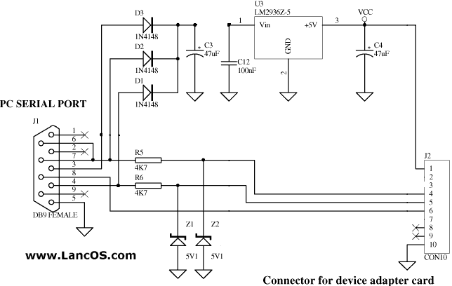

(#) matyusz válasza matyusz hozzászólására (») Jún 30, 2010 /
Ja és valahogy így fog kinézni:
Nem olyan veszélyes dolgok ezek, mint elsőre tűnik!
Pedig azokat nem lehet kihagyni! Méreg, mikor ilyen pár forintos alkatrészen múlik a dolog! Én is szoktam igy járni!
Bocs, hogy értetlenkedek de mit nem lehet kihagyni?
1 kis hiba van benne!
Az R4 helyére nem kell rövidzár! A J1 3-as lába csak a D3-al lesz összekötve! Gondot nem okozna, mert az I2C adapteren nincs bekötve az a láb.
A két 5V1-es zénert nem hagyhatod ki a kapcsolásból.
Nem fogalmaztam világosan.
Bakker
Az alatta lévő kapcsolást nézegettem ami93cx6-hoz van na mind1.Az a 2 db Z1-Z2-t nemis akarom kihagyni de a Z3-mat igen. Ja és akkor a C3-mal milessz vagy...?
„A J1 3-as lába csak a D3-al lesz összekötve”
A C3 kell, de az már a D3 után van.
A lényeg, hogy a J2 3-as lábáról induló vezetéket töröld még ki csomópontig. Az nem kell oda.
Ha jól értettelek(remélem)akkor ezlessz
Hááát....
Szóval csak azt az 1 vezetéket kellett volna kitörölni a J2 3-as lábáról.
Fent az U3 D3 közötti rész az jó volt eredetileg, azt kösd ujra össze és jó lesz.
Na köszönöm szépen csak kicsit túl későn kapcsoltam De legalább már rájöttem. Köszönöm a segítséget majd elkezdem megépíteni...
