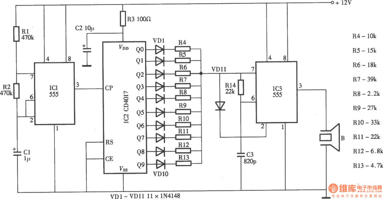

(#) koos.zoltan72 válasza 13_Balu50 hozzászólására (») Nov 4, 2013 / 1
Van erre a kérdésedre egy egyértelmű válaszom a képen!

(#) 13_Balu50 válasza koos.zoltan72 hozzászólására (») Nov 5, 2013 /
Köszönöm, minden alkatrészem megvan hozzá és egyszerűnek is tűnik. Esetleg ha, még megvan hozzá a nyákterved is és felraknád nem bajlódnák vele. Ha nem az se baj átalakítom az enyémet.
Balu
(#) koos.zoltan72 válasza 13_Balu50 hozzászólására (») Nov 6, 2013 /
Szia Balu! Ezt a kapcsolást csak azért raktam fel hogy lásd a 4017-nek valóban felhasználható mind a 10 kimenete. De én ezt a kapcsolást nem próbáltam ki, nem is csináltam meg. Nekem ez túl kicsi teljesítményűnek tűnik, etért nem foglalkoztam vele. De ezek után már könnyű áttervezni a meglévő 5 kimenetű kapcsolást, ha neked 10 féle frekvencia kell.

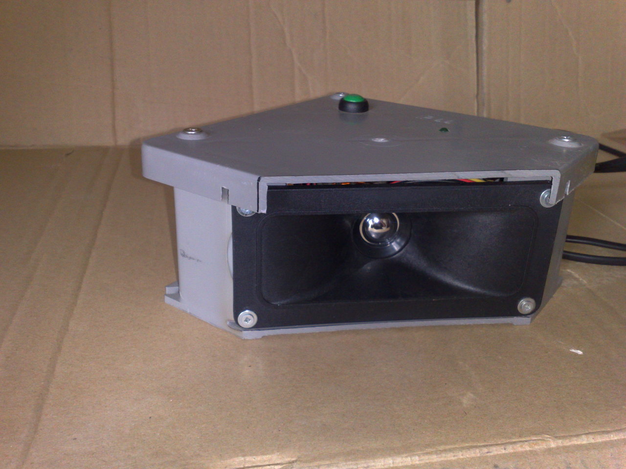

(#) koos.zoltan72 hozzászólása Nov 17, 2013 /
Itt az előző művem ami a 200m2-es magtárban nem teljesítette a tőle elvártakat. Kisebb helységekben vagy gipszkarton álmennyezet térközben viszont tökéletesen elég volt egerek elriasztására.
