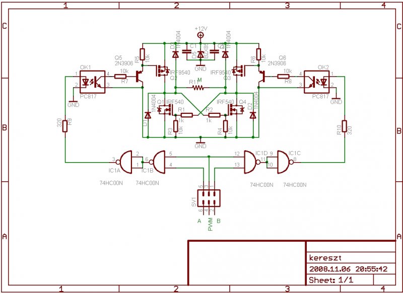

(#) rolee hozzászólása Nov 26, 2008 /
A terhelés Ohmos jellegű,a cél csak a szemléltetés. Oszcilloszkóppal figyelni, hogyan lesz az egyenből valami váltakozóhoz hasonló. Teljesítmény elektronika órára lesz,készült már egy hasonló anno, de az csak pár napig bírta.Bipoláris tranzisztorokkal. Nem tudom mi lehetett a hibája, elég hanyagul is volt megépítve. Most az a cél, hogy készüljön egy új ami már hosszabb élettartamú lesz.
Van egy ötletem(mellékelem), nem építettem még meg,a zénert elhagynám vagy helyettesíteném 100V-ossal. A vezérlő áramkörben pedig megadnám a PIC-nek, hogy mekkora legyen a frekvencia és aszerint kapcsolgatná a feteket. A PWM-jelet az áramkör a kapukon keresztül kapná.
(#) kobold válasza rolee hozzászólására (») Nov 26, 2008 /
Zavart érzek az erőben
Naszóval. Korábban szinuszos kimeneti jelről beszéltél, a csatolt kapcsolás erre nem igazán jó ebben a formában. Állítható frekvenciáról is beszéltél, most meg PWM-et említesz. A Zener-eket nem tudod elhagyni, integrálva van a FET-ekbe, azaz elhagyhatod, ha anélküli félvezetőt választasz, csak éppen egy védelmi elemtől szabadulnál meg így.
Röviden: mellőzném a 100 V-ot, oktatási célzatra az 5 is tökéletesen elég. Szinuszjelet vagy szinuszgenerátorral, vagy RC-taggal szűrt PWM-jellel tudnál kelteni, ez utóbbi persze csak közelíti a valós jelalakot. Az a híd, amit csatoltál, szerintem tök felesleges, illetve alkalmatlan is ide.
(#) rolee válasza kobold hozzászólására (») Nov 26, 2008 /
Ha lehetne 5V-akkor egyszerűbben meg lehetne oldani,és tényleg szinuszhoz hasonlítana a jel.Nagyobb feszültséggel kell szemléltetni.Az is elég lenne, ha csak lenne 1pozitív négyszög alakú félperiódus aztán meg egy negatív.A PWM-et azért gondoltam,mert jobb teljesítményt lehet kihozni a dologból.
Tudom elég láma vagyok a dologhoz,de köszönöm, hogy segítetek.
