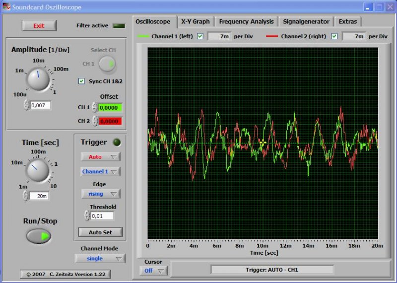

Van egy mégjobb programom ami tartalmazza a szkópot a jelgenerátort és a frekvencia analizátort és a sweep funkciót is. Ezzel már komolyabb mérést és frekvenciaátvitelt is lehet mérni tűrhető pontossággal!

Én is csak most ismerkedem vele, én innen töltöttem a szkóp progit.Bővebben: Link
Igen eza jobbik program. Ezzel frekvencia analízist is csinálhatsz a sweep funkcióval. Ezzel már az erősítő frekvenciamenetét is meg lehet nézni.

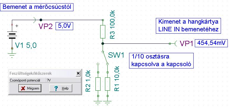

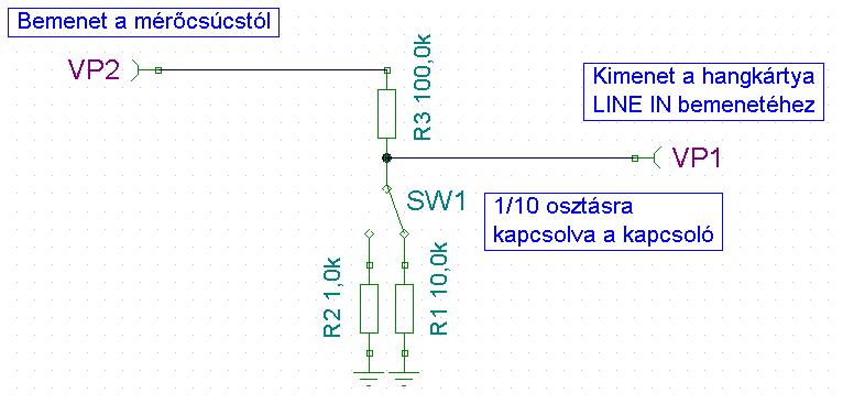

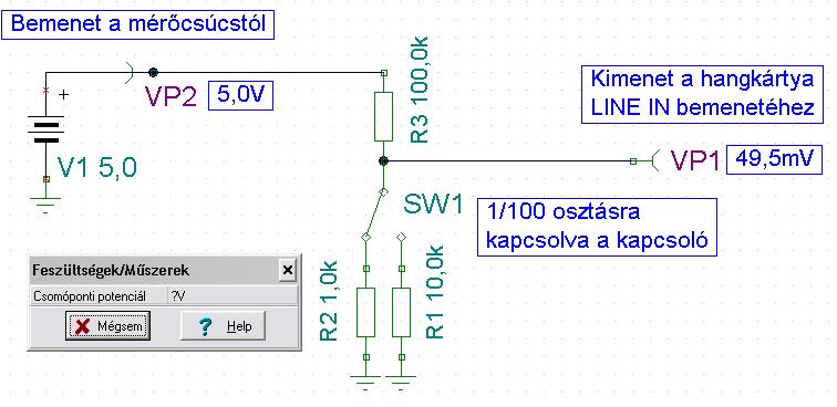

Ajánlatos még egy 1/10-1/100 előosztót építeni hogy a hangkártyára ne menjen be 1V-nál nagyobb feszültség a LINE IN csatlakozón keresztül. Mivel itt csak hangfrekis tartomány van így egy sima ellenállásos osztó is megteszi. A mért eredményt pedig fel kell szorozni az osztási aránnyal. Itt már látod a szkóp programnál hogy mekkora a kijövő csúcsfeszültség és abból már ki tudod számolni a kimenő teljesítményt. A képlet Pki=Unégyzet/R. Ahol az U a kijövő feszültség, az R pedig a terhelő impedancia. Ráadásul meg tudod nézni hogy a különböző jelalakokat hogyan viszi át az erősítő. Néhány mérésnél igen csak meg fogsz lepődni ha a bemenő és kimenő jelalakot egymás mellett látod!
Szia.Es nagyjabol mekkora legyen az ellenallas erteke ?
Inkább lerajzoltam és a rajzot ki is próbáltam. Szerintem beszédes kis rajzok, bár igaz a kezdő topicban lenne a helye! Az első rajz a kapcsolás a második rajzon a bemenetére adott 5V-os feszültséget osztja le a tizedrészére, a harmadik rajzon a bemenő feszt a századrészére osztja. Egy dologra kell odafigyelni, hogy mindig a legnagyobb osztással kezdjük a mérést! Ha az nem ad megfelelő szintet akkor kapcsoljuk át a tizes osztóra a jelet! Átkapcsoláskor a mérőcsúcs NE LEGYEN (!) a mérendő áramkörre kötve! Most nézem hogy a képeket fordított sorendbe rakta a gép! Értelemszerűen a számozás a sorrend!
