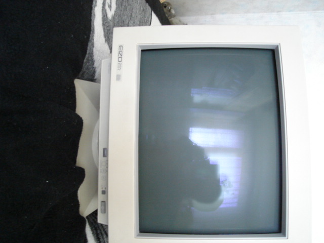

Ismét a segítségeteket kérném, az alábbi dologban. Van egy nagyon jó monitorom, tökéletesen működik, de van egy homályos csík végig a képernyő alsó részénél. A sáv kb. 10mm magas, és nagyjából elfoglalja a XP tálcát. Tehát a tálca látszik, csak homályos. Nem lehet semmiképpen kiszedni belöle beállításokkal, tehát az a rész kihúzva. Ha tudtok valami ötletet, hogy mi okozhatja, segítsetek nekem. Mondtak már olyat, hogy az eltérítés körül lehet valamelyik ELKO kiszáradva, de ez rajz nékül esélytelen. Viszont nem találok sehol hozzá rajzot. Nem kívánnám az összeset kicserélni, mert az anyagi csőd. Ha tudtok esetleg nekem rajzban segíteni, azt is nagyon köszönöm.

(#) szabi_zoli82 hozzászólása Aug 21, 2008 /
Próbáltam képet csinálni, sajnos nem nagy sikerrel. A gépem nem makro-s. De hátha értékelhető.
eizo.ZIP

(#) Papp Ferike válasza szabi_zoli82 hozzászólására (») Aug 21, 2008 /
függ.eltérítésben van a hiba.Elő a rajzal!! Ha nincs akkor inkább hagyd még egy év és úgy is sorkimenős lesz.Mint a többi.Mind így kezdi.
(#) szabi_zoli82 válasza Papp Ferike hozzászólására (») Aug 21, 2008 /
Szia! Nekem is ilyesfélét mondtak, már az hogy az eltérítéssel vannak gondok. Rajz az sajnos nincsen, azért is írtam ide, hátha valakinek van. Amíg lehet én használnám, merthogy legalább 3 éve ilyen a kép rajta. A sorkimenő meg még mindig bírja. Mondjuk nem is kínai gép... hihi Majd ha az tönkremegy, akkor kuka. Neked nincsen hozzá rajzod véletlenül? Vagy konkrétabban melyik részen nézzek benne szét? Köszi!
(#) kaszarobert válasza szabi_zoli82 hozzászólására (») Aug 21, 2008 /
Én annak idején tekergettem néhány potit a monitoraimban, persze csak a trimmereket bent a panelon, melyek eleve erre vannak!
Valamelyikre oda lesz írva, hogy vert, vagy hasonló. Ha túlszalad a kép a képcső alsó szélén akkor lehet esetleg ilyen jelenség.
Persze maradj életben, nem ér ma már annyit egy monitor, hogy belenyúljon az ember. Szigetelt csavarhúzó, és soha ne fogd meg a másik kézzel a dobozát, gumicipő stb.. Sorkimenős részt meg messziről kerüld el!!! Akit rázott már meg tv az tudja miről beszélek
