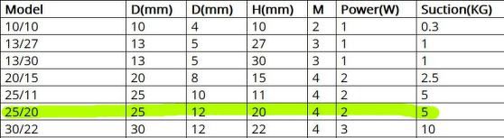

(#) KAITOMESTER hozzászólása Dec 3, 2018 /
Tudtok segíteni abban, hogy hol kapok a megadott kritériumoknak megfelelő elektromágnest, esetleg milyen lenne megfelelő?
-24V DC-ről működik
-max 0,3 kg megtartásához elegendő tartóerejű
-Amikor megszüntetem a tápot a tekercselésben, azonnal (vagy kevesebb mint 500ms időn belül) szűnjön meg a mágneses tér, ergo essen le a tartott tárgy.
Esetleg ez megfelelő lenne?
Előre is köszönöm!

(#) erbe válasza KAITOMESTER hozzászólására (») Dec 3, 2018 /
Szép ára van. Sőt! Nagyon szép.
(#) KAITOMESTER válasza erbe hozzászólására (») Dec 4, 2018 /
Nem gond, céges projekt
