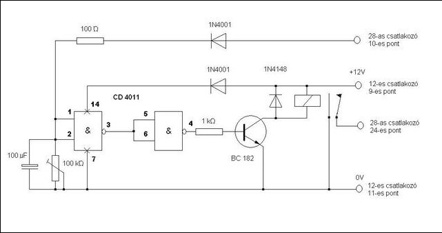

A segítségeteket kérném!
Nem ismerem eléggé az opel kadettokat, de ahhoz kellene komfort modult gyártanom. Kp zár zárásakor maguktól felmenjenek az ablakok. Eredetileg úgy tudom hogy az elektromos ablaknak a motorjához van két pont és póluscserével váltja az irányt.
Egyszer meg kellene oldani azt állandóra hogy a kapcsoló pár másodperces nyomás után magától teljesen felmenjen, de ha félúton meg akarom állítani akkor a másik irányban rövid időre lenyomva a kapcsolót megáll az ablak. Egyszer pedig azt hogy a kapcsoló nyomása nélkül felmenjen végállásba. Azt nem tudom hogy a végállást áramfigyelő áramkör vagy végálláskapcsoló kapcsolja-e. Esetleg csak van egy végállásjel a vezérlőelektronikának. Én elkeztem RS tárolókkal csinálni egy kapcsolást, meg relével, de nagyon belebonyolódtam.

És ha csak egy olyan komfort modulra szűkítenénk a kört, aminek az össz feladata egy elengedéskésleltető áramkör lenne ami testet kapcsol?
Erre is várom az ötleteket, bár erről már van két verzióm, egyik egy CD4011-es IC-vel készült és relé kapcsolja a testet, a másik meg kondi poti és egy FET mint kapcsoló. Ez már inkább Zafirához és ilyen újabb nem can-bus-os rendszerű autókhoz lenne.

2008-as a kocsi, mármint a saját G-astrám. A kadettt 89-es. Én eddig 300 forintból raktam össze a komfort modult az astrámba csak szerintem lehetne máshogy is csinálni, illetve nem tudom hogy hol lennének a buktatók a kapcsolásomban. Felprogramozni nem lehet, opeléknél ez külön modul még a J astrában is.
Ez az eddigi ötletem:

Az küszöbborítás alatti kötegben barna/fehér barna/piros a centrál nyitás-zárás és találsz egy barna/fekete (ha jól emlékszem) szálat ez az ablakhúzás. Negatív impulzusra dolgoznak.
Csinálj egy késkeltetőt (albak felhúzási ideje meg egy kicsi, hogy biztos legyen) ami negatívot ad egy kimenetre. Keresd meg a centrál motorszálat - itt pozitív jelenik meg rajta amikor müködik ( két szál felváltva ,alapban test van rajta) . A záró szállal indítod a késleltetést.
Az indító szálat gyultásnál bontod, hogy ha menet közben megadrazárod az a centrált ne húzza fel az ablakot.

Én építeni szeretnék, és tanulni. Ezért írtam zsolt 74-nek is, hogy ne csak rajzot hanem magyarázatot is adjon. A kadettba valószínűleg mikrokontroller kellene, mert túl sok a feltétel, és ezt sima tárolóval megépíteni nem egyszerű.

Amit megéri építeni az az a rajz, amit már belinkeltem. Csak felhúzni tud.
