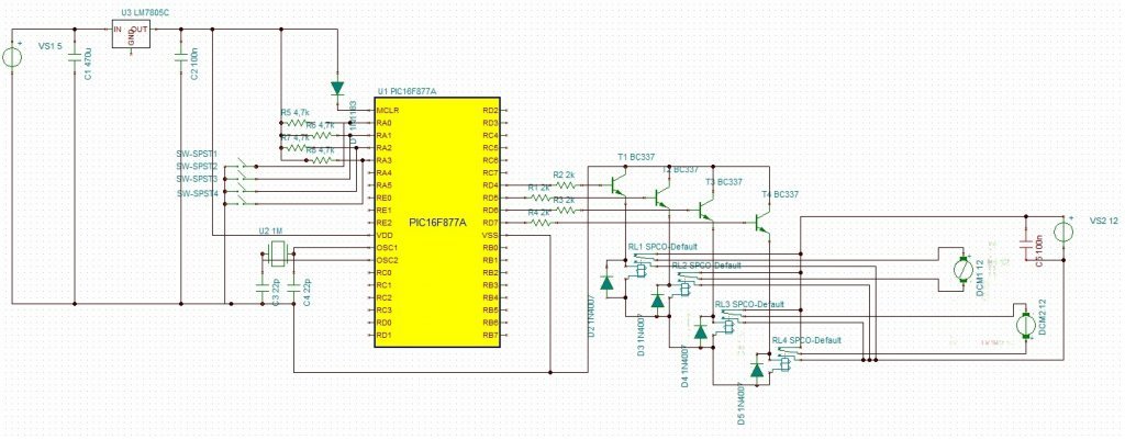

Építettem a kocsimba egy PIC-es relés ablakemelő komfortmodult. Olyan problémám van, hogy néha amikor megy felfelé automatikusan az egyik oldal és a másik oldali gombokat nyomkodom fel-le, megáll az az oldal ami automatikusan ment felfelé. (nem mindig csinálja, ebből gondolom hogy zavar lehet az oka a dolognak). Valami zavarszűrő megoldás kellene a relékre. A Táp 7805-ösről jön előtte 470µF kondi, utána 100nF kondi van. A PIC tápjára is raktam külön egy 100nF-os kondit, a relék tekercsére pedig egy-egy diódát raktam. 5V-os relét hogyan lehetne még zavarszűrni?
(#) bazsi84 válasza bazsi84 hozzászólására (») Nov 12, 2011 /
Csináltam egykapcsrajzot is. nem tudna valaki segíteni?

(#) bazsi84 válasza Busz hozzászólására (») Nov 14, 2011 /
Nekem a szellőztető üzemmód nekem PIC-el van megoldva, ha háromszor egymásután megnyomod a lefelé gombot akkor a központi zárra nem mozdul meg az ablak a következő zárásnál, hanem a beállított helyen marad. Amennyire én tudom pozícióérzékelés és végállás nincs, nekem áramkorlátra állít le, és ha arra nem állna le akkor van egy időkorlát is. Az emberi kezet jól odaszorítja, és leáll a motor áramkorlátra...
