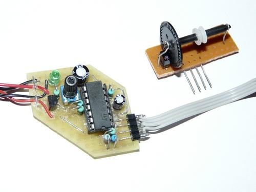

(#) hackerfish válasza Inhouse hozzászólására (») Jún 15, 2011 /
Egy fotodiódát már bekötöttem, ha lesz időm, a tranyót is kipróbálgatom, hogy hogy tudom bekötni. (3 lába is van)
Rendeltem tüskefoglalatot is, mert kifogytam belőle. Azzal tudom csatlakoztatni a panelemhez. Most elég sok más tennivalóm is van, de remélem nemsokára elkészül a jelző!
(#) hackerfish hozzászólása Jún 30, 2011 /
Végre csak összeraktam azt a kapásjelzőt!
Szuperül működik, mostmár csak a dobozolás van hátra...

(#) hackerfish válasza Inhouse hozzászólására (») Jún 30, 2011 /
"Tüskefoglalatot csinálhatsz IC foglalatból..."
Neeem, nem kókányolunk!
Azóta már mindent megvettem, ami még kellett.

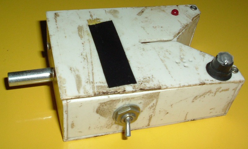

(#) Inhouse válasza hackerfish hozzászólására (») Júl 28, 2011 /
Késő este értem tegnap is haza, reggel láttam a polcon, de már nem volt időm rá...este sonkasütés, lehet, hogy a te képeid gyorsabbak lesznek!
Inhouse
(#) hackerfish válasza Inhouse hozzászólására (») Júl 29, 2011 /
Örömmel jelentem elkészült!
Csatoltam képeket. Alig nagyobb, mint a bolti.
Elsőre egész jó, viszont túl vékony damillal nem működik, és a rés sem lett valami szép.
Bocsi, a képminőség, mobillal csináltam.
Ha normális idő lesz, holnap letesztelem!

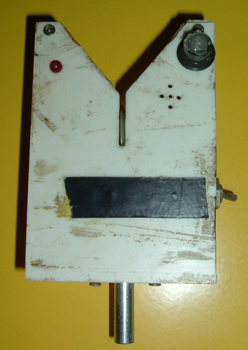

(#) Inhouse válasza hackerfish hozzászólására (») Júl 30, 2011 /
Lefényképeztem, esik tegnap óta, nem igazán tudok kint mit csinálni. Bosszantó ez a globális felmelegedés, és elsivatagosodás, csak közben megfagyunk, meg kinő az úszóhártyánk...
Nem egy szépség, többször át is lett építve már... Valamikor tizenévvel ezelőtt készült a doboz az első verzióval.
Ezzel a kialakítással, hogy fog megállni a botod? Nem kellett volna villásra csinálni? Utólag is rakhatsz mögé egy villás lapot...

(#) hackerfish válasza Inhouse hozzászólására (») Júl 31, 2011 /
Nemsemmi ez a cucc! :eek2: tesco gazdaságos, mint a címke is mutatja
Ez is optikai, vagy reed relés? Nem igazán láom.
Elemet hogy cserélsz? Jól telepakoltad a dobozt, tetszik a műanyag lemezes megoldás.
Miután lefotóztam még raktam rá két műanyagot bütyköt kétoldalú ragasztóval, hogy ne csússzon le a bot.
Tegnap sajnos nagyon fújt a szél, nem tudtam kipróbálni, majd legközelebb. (De halat azért fogtam.)
(#) Inhouse válasza hackerfish hozzászólására (») Júl 31, 2011 /
Ez is az optikai megoldás. Ha lehetne szerezni megfelelő kicsi, erős mágneseket, akkor a reed-es sokkal egyszerűbb...
Az elem jópár éves már benne, nem emlékszem mikor volt cserélve. Igazából az előző verzió is ebben a dobozban volt, meg is lepődtem mikor pár éve (akkor is pár éves volt már) előkerült és még működött ezzel az elemmel...
Akkor a bütykökkel ok.
A halak is ok! Bár a halat így is, úgyis neked kell fognod. Szerintem ez a kapásjelző arra jó, ha éjszakain vagy, vagy egész nap alig van kapás és elbambulsz...

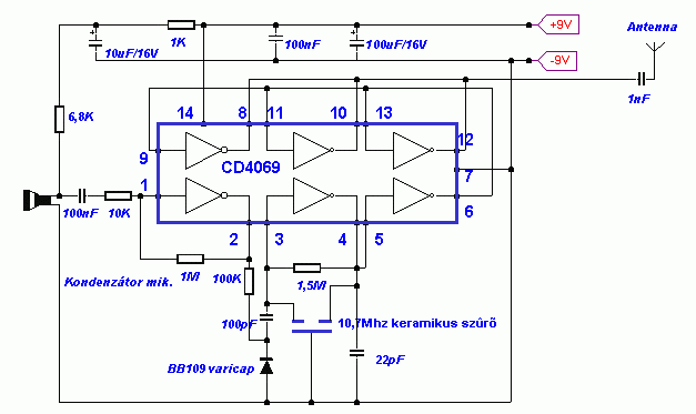

(#) roland9 hozzászólása Szept 15, 2011 /
Sziasztok egy olyan kérdésem lenne, hogy ebben a kapcsolásban hogyan lehetne állítani a frekvenciát ahol befogom egy vevővel?
(#) szendi001 válasza roland9 hozzászólására (») Szept 16, 2011 /
Ez a kapcsolás nem igazán trartalmaz semmilyen elemet ami egy adóra hasonlít. Ahogy nézem a 10,7 Mhz felharmonikusain szór. Nem nagyon lehet hangolni, csak rezonátor cserével.
Miért kell állítani? Az egyetlen előnye ennek a dolognak, hogy kvarc stabil jelet kapsz. 9*10,7 MHz körül kellene megtalálni, de nagy minőségre ne számíts.
(#) roland9 válasza szendi001 hozzászólására (») Szept 16, 2011 /
Elektromos kapásjelzőbe akarok tenni 3db ilyen adót és mindegyiket másik frekire szeretném állítani, lenne hozzá hangolva külön 3db vevő is ami egy dobozba lenne építve és ha pl. elmegyek szomszédolni akkor tudnám hogy kapás van
Ezt a problémát esetleg meg lehetne oldani RC távirányító és ahhoz tartozó vevővel. Visszatérve a kérdésedre, esetleg meg lehetne próbálni, 10,7 6,5 ,5,5 Mhz-es rezonátorokat, de számomra kétséges ennek az áramkörnek a 100 Mhz körüli működése. Egyet érdemes kipróbálni. Várom a fejleményeket.
(#) szendi001 hozzászólása Szept 16, 2011 /
Van más megoldás is. Három hanggenerátort csinálsz, magas közepes mély hanggal, és ezzel modulálsz egy 3 tranzisztoros adót. Ekkor a kapást a rádióban lévő hang magassága jelzi, ill ha nincs kapás akkor kuss van benne. Hasonló a baby őr is, sőt olcsóbb mint az RC.
(#) pucuka válasza roland9 hozzászólására (») Szept 16, 2011 /
Csak azt nem értem, hogy miért ebben a topikban kérdezel, mert ennek amit szeretnél semmi köze az FM adókhoz.
Pontosan ennek a témának van saját topikja, és ott már jó sokszor megválaszoltuk a kérdést. Legegyszerűbb ha vásárolsz egy vezetéknélküli kapucsengőt (ennek is van topikja) és avval jelezteted, ha kapásod van. Azt ugyan nem értem, hogy miért szükséges minden botról külön - külön, mert ha jelez úgyis oda kell menned.
