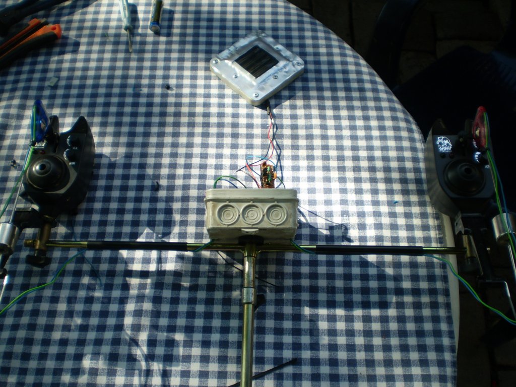

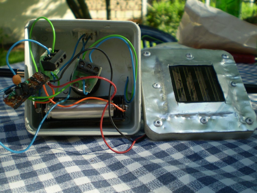

Meg kellene mérni a kapásjelző áramfelvételét (amikor jelez). Ha a kettő össz áramfelvétele nem éri el a 100mA-t, akkor használható ez a regulátor, vagy a 3.3V-os változata.
Mindenesetre én inkább külön-külön táplálnám a kettő kapásjelzőt, sokkal mobilabb, nem beszélve a tápkábelezésről.
(#) sase válasza (Felhasználó 13571) hozzászólására (») Dec 13, 2011 /
Köszönöm a segítséget. A kapásjelzőn nincsen semmi adat.
Az elem ami a kapásjelzőben van fele olyan hosszú mint az AA elem. Átmérőben ugyan olyan.
A kiépítés és a kábelezés nem jelentene gondot mert a rodpodon van. Szét szedtem elemért és ideiglenesen összekötöttem működik. Viszi mind a két kapásjelzőt. De hát a tóparton egyszerűbb lenne egy elemcsere mint szétszedegetni.
(#) proli007 válasza sase hozzászólására (») Dec 13, 2011 / 1
Akkor használhatsz, két góliát elemet, két elemtokkal, és már célba is értél.
Vagy 3db NiMh aksit, az névlegesen 3,6V attól még nem lehet hasmenése. De ha aggódsz, annak feszültségét egyetlen sorba kötött diódával lecsökkentheted 3V-ra.
Persze ha tudod tölteni valahol, vagy aksi napelemmel, és akkor lehet pecázni folyamatosan, éjjel-nappal..
Egy napelemes telefon töltő, vagy három kibelezett kerti lámpa is megoldás lehet. stb..

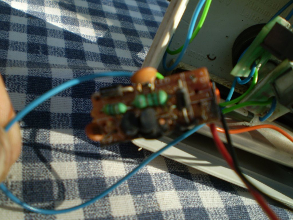

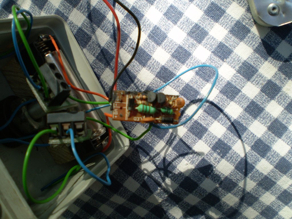

(#) david001 hozzászólása Jún 7, 2012 /
Helló
Szétszedtem egy kerti lámpát hogy rákössek két ledet és azzal a kapásjelzőt megvilágítsam.ugy hogy nappal tölti az akkut a napelem este meg bekapcsol automatikusan.
DE mikor összeraktam és kipróbálom akkor nem világít csak egy led de amikor aszt kikötöm akkor meg világít a másik.szóval nem bír el 2 ledet.
hogy tudom megoldani hogy menyen mind a két led ?
(#) Medve válasza david001 hozzászólására (») Jún 7, 2012 /
Hello, sorban, avagy párhuzamosan van kötve a két LED? (legyenek párhuzamosan inkább)
párhuzamosan
(#) kokozo válasza david001 hozzászólására (») Jún 7, 2012 /
A két led nyitófeszültsége nem egyforma .. Rakj mind a 2 elé egy kis értékű ellenállást hátha úgy jó lesz.
(#) mate_x válasza david001 hozzászólására (») Jún 7, 2012 /
Mérd meg mennyi a feszültség üresjáratban és mennyi akkor amikor terheled a LED-ekkel. Szerintem nem éri el a nyitófeszültségét a LED-nek.
Persze hogy nem, mert még kisebb lett így a feszültség. Egy feszültség növelő kapcsolás kell neked:
Például ez, de sok félét találhatsz, ha keresgélsz. Ezzel beállítasz 5 V-ot, raksz utána egy 100 ohmos ellenállást és arra kötheted párhuzamosan a két LED-et.
(#) david001 válasza mate_x hozzászólására (») Jún 7, 2012 /
Na megoldottam tettem egy 9V-os elemet az 1.5V os elem -hez meg egy ellenállás az egyik ledhez és jól működik köszönöm a gyors válaszokat

(#) Inhouse válasza david001 hozzászólására (») Jún 8, 2012 /
Jó nagy hülyeséget csináltál.
Nem is kapásjelző lesz a LED-es lámpából, csak megvilágítod vele...külön topicban...
Leírták, hogy párhuzamosan nem jó kötni a különböző nyitófeszültségek miatt.
Ezekben a napelemes lámpákban eleve van egy feszültségemelő kapcsolás, spec IC-vel, mivel 1,5V-ról nem mennének a LED-ek, főleg nem a fehérek.
A 9V-os elemnek nincs értelme, nem fogja tölteni a napelem, és az IC is valószínűleg rosszallani fogja...
Ha már ilyen mértékű az "átalakítás", akkor fogj egy elemtartót 3 AA elemmel és egy-egy ellenálláson keresztül tápláld róla a LED-eket. Hónapokig kibírja majd...

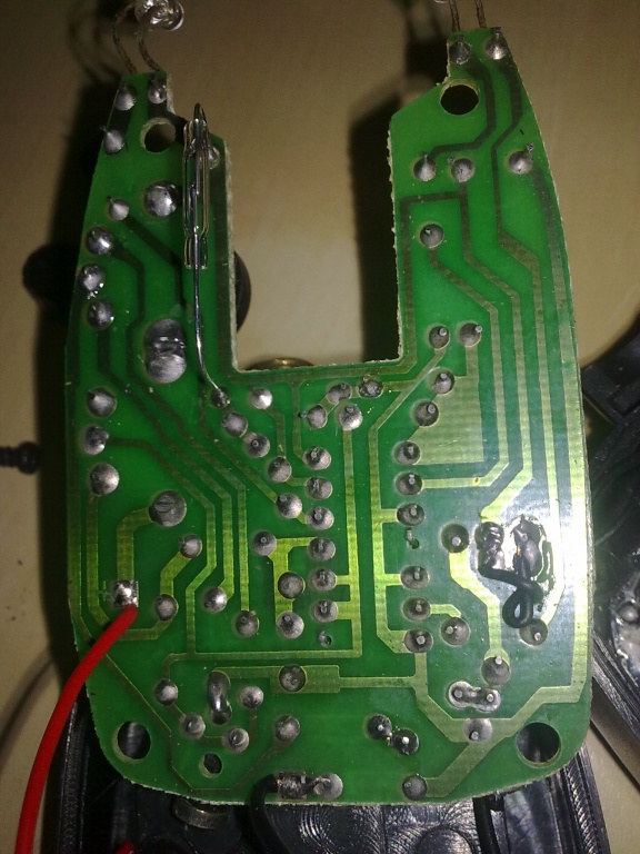

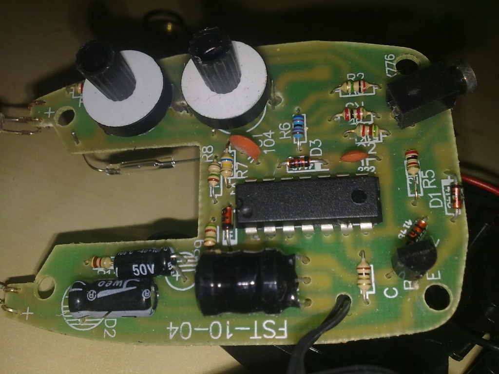

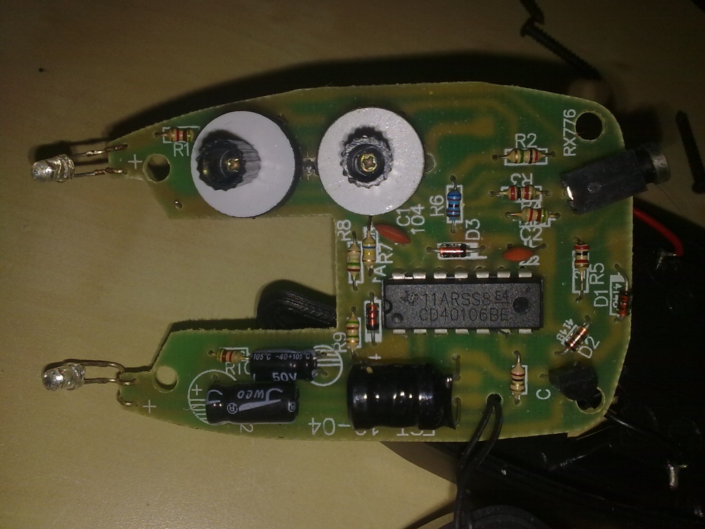

Remélem még él a téma és van aki jár erre. Vettem a minap egy elég gagyi elektromos kapásjelzőt, ami minden minimális mozdításra jelez...Reed relével működik. próbáltam a mágnesekből kivenni 2-t, de akkor meg nem jelez. Esetleg át lehetne alakítani valahogy egy opto csatolós rendszerré? A reed relén 7,25 V megy át. Csatoltam egy pár képet, hátha segít. A választ előre is köszönöm!
Ja és 23A 12V-os riasztó elemmel megy.

(#) Inhouse válasza pgazso hozzászólására (») Okt 15, 2012 /
Miért lenne jobb optósan? A reed-es a legjobb, mert nincs külön fogyasztása a LED-eknek. Házilag nehéz olyan kis mágneseket beszerezni, ezért utólagos építésnél az optós kivitelezhetőbb.
Manapság már olyan olcsón lehet kapni, hogy nem érdemes építeni.
Gondolom, hogy 4 mágnes volt benne, ha kiveszel kettőt, akkor fele olyan érzékenynek kellene lennie, tehát 2-szer akkora damil elmozdulásra kellene jeleznie. Ha ez túl kevés, akkor esetleg lehet 3-at visszaragasztani 60fokonként...

(#) pgazso válasza Inhouse hozzászólására (») Okt 15, 2012 /
Mint ahogy említettem, kivettem 2-t de úgy nem jelzett semmit sehogy. Ez tényleg egy ócska kínai tehát nem is várok tőle sokat. Ezért gondoltam, hogy esetleg valahogy máshogy megoldani a jelzést...de nem építeni akarok, hanem ezt a meglévőt átalakítani.
(#) whalaky válasza pgazso hozzászólására (») Okt 15, 2012 /
Szerintem ott valamit megöltél. Ha visszarakod a mágneseket akkor működik? (meglepne)

(#) pgazso válasza whalaky hozzászólására (») Okt 15, 2012 /
Igen, most hogy jobban megnéztem a reed relé tört el... az átalakításnak a célja tényleg az érzékenység csökkentése...mert már egy ici-pici mozdításra is sípol...
(#) Inhouse válasza pgazso hozzászólására (») Okt 16, 2012 /
Lehet, hogy csak 2 mágnes, a másik kettő kiegyensúlyozó fém darab. Azért ezt ki lehet próbálni.
Ha kettő mágnes van, akkor 180fok elfordulás alatt jeleznie kell egyszer. Túl kicsi lenne a tárcsa? Ezekről pont nem raktál fel képet...
Megépítheted bele az általam felrakott rajzot, érzékenység is állítható. Eredetileg optós, de működnie kell reed-el is.
Ha vissza tudod rajzolni a tied, proli007 tuti segít az átalakításban.
Az előbb nem láttam a töréses hozzászólást.
Hagyd kint a 2 mágnest, és vegyél egy új reed csövet. Beforrasztás előtt próbáld le a mágneshez való pozícióját, hogy stabilan kapcsoljon.
Nagy valószínűséggel sima zárós reed. Ajtónyitás jelzőkben is ilyen van, 290Ft-ért vesztegették az olcsó boltokban...
