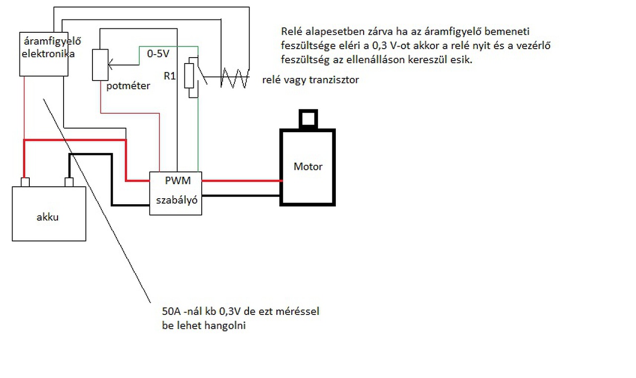

Építettem egy elektromos rollert adott egy szénkefés motor meg egy pwm szabályozó gyakorlatilag az a gond hogy induláskor nagyon megugrik az áramfelvétel és ez szeretném szabályozni valahogy. Igazából arra a következtetésre jutottam mivel a potméter kap egy 5 voltos feszültséget igy annak az állásából van szabályozva a motor tehát ha lenne egy kis elektronika ami a addig amíg az áramkörben az áram nem ér el egy bizonyos szintet (mondjuk legyen most 50A) addig a potméter által adott feszültség nem változik. Ha viszont eléri az 50A-t akkor egy tranzisztoron keresztül elkezdi csökkenteni a feszültséget így a vezérlő kevesebb feszültséget kap így mérséklődik az áram a rendszerben. Igazából egy főági söntről (ekkora áramnál akár egy bizonyos hosszúságú vezetékről) eső feszültséget fel lehetne használni a tranzisztor vezérléséhez. Ez eddig a gondolatom lehet, hogy nem jól gondolkodok de éppen ezért kérnék segítséget, hogy ez így megvalósítható-e illetve ha igen akkor kellene egy megoldás is

Igazából nem tudom de itt mindegy is, hogy lineáris vagy logaritmikus mert csak akkor lenne a potméter által küldött feszültség csökkentve ha az 50A-t meghaladtuk. Megpróbálom egy kicsit értetőbben elmagyarázni mire gondolok. Kitaláltam egy másik megoldást is igazából ezt egy arduinóval le is tudnám programozni egyszerűen. A lényeg tömören hogy a vezetéken eső feszültség arányos az átfolyó árammal ha a beállított feszültséget eléri az áramvédő elektronika bemenete akkor a pwm szabályzó jelkábeléve sorba kapcsol egy ellenállást ezáltal csökkentve a teljesítményt --> kisebb lesz az áram a rendszerben sőt igazából ezt több lépcsőbe is meg lehet oldani elvileg 12 ellenállást is bele lehet tenni. Csináltam egy egyszerű ábrát a gondolatmenetemhez

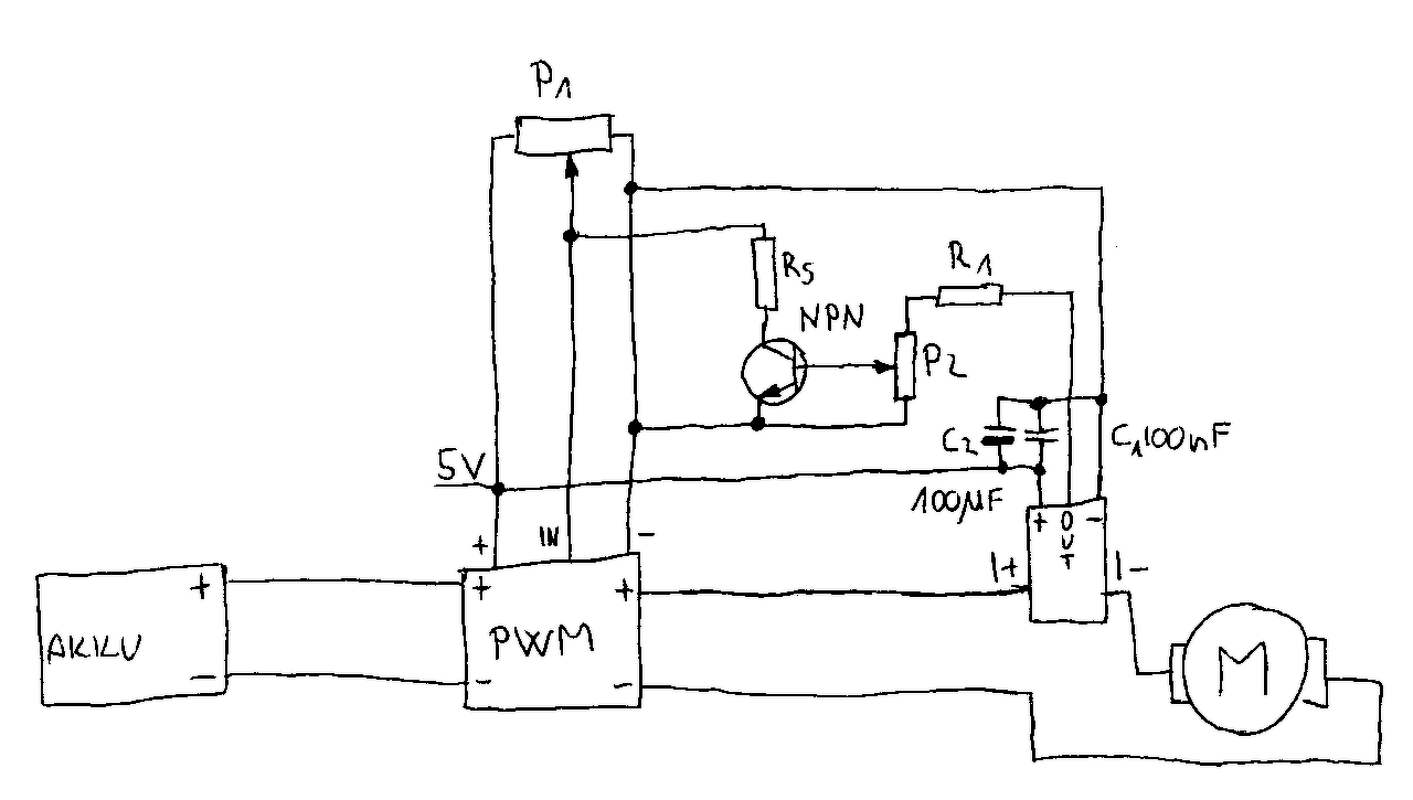

Ha mégis barkácsolnál, a soros vezérlőfeszültségbe épíett söntellenállással nem biztos, hogy sokra mennél, mert az csak áramot korlátozna, viszont itt feszültségvezérlés van gyanítom.
Az áramérzékelést nem az aksiról jövő tápkábelen mérném, hanem a motor vezetékébe iktatott HALL szenzorral érzékelném. Ennek jelét egy NPN tranzisztorra (vagy fetre) vezetném, ami egy ellenálláson keresztül a test felé húzza a vezérlő bemenetet...
Ennek kb olyan hatása lenne, mintha visszább vetted volna a "gázfröccsöt"...

(#) zitzaki válasza RoliNyh hozzászólására (») Dec 30, 2017 /
Igen köszönöm konkrétan erre gondoltam. Erre egy kapcsolást tudnál nekem mutatni elég ha sematikus nincsenek konkrét értékek. Köszönöm.

(#) RoliNyh válasza zitzaki hozzászólására (») Dec 31, 2017 /
Előljáróban jó lenne tudnom, hogy a potméter három kivezetése hova van kötve, test és tápfesz közé a két széle? A közepe meg megy az IC -be? Hogy gyorsul a gép, ha a test felé tekered a potit, vagy ha a pozitív felé? És milyen IC -k vannak a panelen?
A hozzászólás módosítva: Dec 31, 2017
(#) zitzaki válasza RoliNyh hozzászólására (») Dec 31, 2017 /
Test tápfesz a két széle és ha gázt adok akkor a test és a középső láb között nől a feszültség. 3 ic-ből kettőt tudtam elolvasni SA555.
Valami ilyesmire gondoltam első körben...
