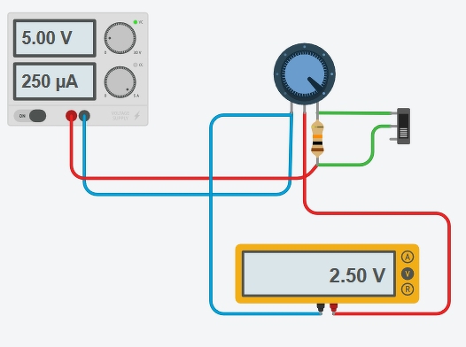

				Üdv! Tehát elvileg feszültségosztóval megoldható. És mivel engem az sem érdekel, hogy esetleg lassabban megy fel a parton, nem lesz szükségem a procis túlbonyolításra. Valójában nekem az lenne a legideálisabb, ha a gázmarkolat nem lenne annyira érzékeny, ami szerintem elérhető a gázmarkolat ellenállásával sorba kötött ellenállással, így csak nagyobb elmozdulásra kapnám ugyanazokat a vezérlő feszültségeket, illetve ha jól gondolom, akkor fullra sose tudná tekerni.

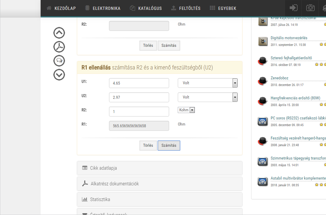

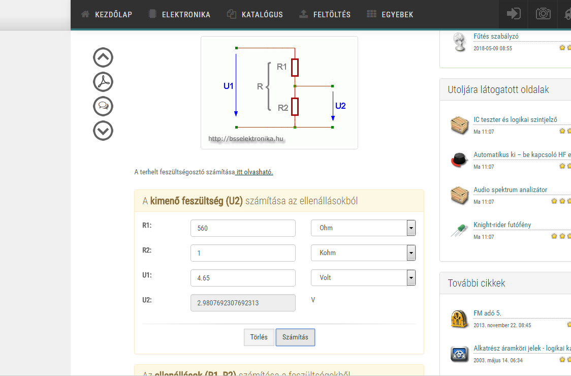

				Úgy van, de nem sorba kell kötni egy ellenállást, hanem egy feszültségosztót kell rátenni. U1 a gázkarról jövő feszültségjel, U2 a vezérlőhöz menő feszültségjel... Megméred maximális gázkar állásnál hány volt jön ki, ezt állítod be U1 -nek, mert nem feltétlen 5V a maximális gázjel. Aztán megméred azt a feszültségszintet, amit a megfelelő sebességnél ad a gázkar, és azt állítod be U2 -nek. A harmadik kalkulátort használod, és az R2 értéknek állítasz 1KΩ -ot, (ezzel határozod meg a feszültségosztón maximálisan átfolyó áramerősséget), és a kalkulátor kiszámolja az R1 ellenállás szükséges értékét... R1 értéke több sorosan vagy/és párhuzamosan összekapcsolt ellenllásból is összetevődhet, ha a kalkulátor nem ad olyan értéket ami szabványos lenne. Ha mindenképpen szabványos értékeket akarsz használni, akkor az első kalkulátorral pontosíthatod. Beírod a legközelebbi szabványos értéket, és megkapod a kimenő feszültséget, így láthatod mennyivel tér el a kívánt értéktől... A hozzászólás módosítva: Szept 12, 2018
				Mi a baj a sorba kötött ellenállással?  Mer én így gondoltam. A modellben 10k a potméter és 10k az ellenállás is. Ebben a bekötésben, (amúgy számolással is) az eredetihez képest csak max fele feszültség jön le a potméter teljes elcsavarásánál. (a kapcsolóval simán visszaállítható az eredeti állapot) A hozzászólás módosítva: Szept 13, 2018
				Na most te a tápfeszre akarod kötni a soros ellenállást? Úgy is jó, de csak akkor, ha valóban potméter van a gázkarban. Ha HALL szenzor van benne (és általában az van), annak kell az 5V tápfesz, azért kell a visszamenő jelet osztani...
				Teljesen jogos! Ha hall szenzor van benne akkor mindenképp a te variációd kell, tehát a visszamenő jelet kell leosztani. Kaptam egy ilyen elképzelést is, de szerintem ez túl lett kombinálva.

				Szia! Szóval itt van ez a háromkerekű. Az összetört első villát már kijavítottuk, de meg kellene akadályoznom az újabb összetörést. (  ) Vicces hogy én lassítani akarom a járgányt, míg más a gyorsítással küzd.  ) Sajnos a gyári sebesség limiter mindössze csak annyit csinál, hogy a három elektronikusan kapcsolható sebességfokozatból, csak az elsőt engedi használni. Azonban a járgány még így is 19Km/h végsebességre képes és ráadásul a gázkar talán ha 90°-ot fordul, amiből kb. az első tíz fokban semmit nem csinál, utána viszont elég hirtelen gyorsul. A gázkart kimértem, hall szenzoros, de sajnos a szenzor pontos típusát nem tudtam megnézni, mert képtelen voltam rájönni hogy hogy lehet szétszedni a forgató részt. Szóval úgy tűnik, a feszültségosztós módszert kell bevetnem, csak azt nem tudom, mekkora a kimenő terhelhetősége a szenzornak, mekkora ellenállást használjak az osztónál, hogy nehogy elküldjem, mert nem szeretnék másik után kajtatni.
				Az említett példában 1KΩ -ot használva 5mA áram folyik maximálisan. Ha 4.7KΩ -ot használsz, akkor kb 1mA folyik 5V -os tápfeszültségen. Ezt egy HALL szenzornak szerintem ki kellene bírnia. Persze típusszám és adatlap lenne az igazi. Szerintem használd az utóbbi értéket az alsó tagnak, ahoz számold ki a felső tag értékét...
				A probléma megoldódott.    Próbálkoztam feszültségosztóval is, az is működött, de a legegyszerűbb soros ellenállás lett a befutó, mivel ezt ha akarom, akkor egyetlen kapcsolóval ki tudom iktatni. Egy 2,2k -os ellenállás megoldotta, hogy a tanuló módba állított (két vezeték összedugása, végsebesség max 19Km/h) vezérlővel, a maximális sebesség 10Km/h és érdekes módon még hirtelen gázadásnál sem gyorsul drasztikusan, csak ha elveszi, majd ismét hirtelen adja vissza a gázt. Természetesen ez a megoldás nem működik kikapcsolt tanuló móddal, úgy valamiért totál észre sem veszi a beiktatott ellenállást, de ez most nem számít, mivel kizárt hogy valaha is úgy fogja használni. (Nem hiszem hogy valaha is lesz mersze 35-tel "száguldozni".  ). Azért a biztonság kedvéért még megspékeltem az egészet egy mechanikai sebesség limiterrel, és jól is tettem, mert a mai kipróbálásnál, még az egyenes haladás is nehezen jött össze neki, úgy, hogy 1Km/h körül tudta csak a gázt adni. Szóval tettem a gázmarkolatra egy bilincset, meg fölfogattam az állórészre egy csavarosan állítható ütközőt, amivel be tudom állítani hogy mennyi legyen a max. Remélem hogy így sikerül neki fokozatosan megbarátkoznia a masinával, mert ha nem, akkor én nem tudok többet tenni érte. üdv.
