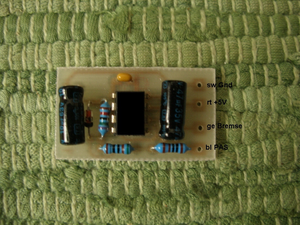

RoliNyh,nem tudom emlékszel-e,hogy egyszer boncolgattam, hogy hogyan lehetne készíteni az ilyen kínai vezérlőhöz olyan eszközt, ami a motort lekapcsolja 25 km/h-nál,(ha be akarjuk tartani a törvényt).
Nos találtam egy ilyen eszközt egy német oldalon.Ránézésre elég egyszerűnek tünik, az ára 35 euró.Szerintem te ezt simán el tudnád készíteni.Mondasz róla véleményt?Persze van drágább is, ami be is van csomagolva
A hozzászólás módosítva: Szept 5, 2018
(#) RoliNyh válasza Olits hozzászólására (») Szept 5, 2018 / 1
Már ajánlottam rá, hogy a gázkar jelet le kell osztani ellenállásosztóval olyan szintre,
hogy maximum gázkar állásnál olyan feszültséget adjon, mint amikor 25km/h -val megy.
Ez a legegyszerűbb módszer.
Erre írta valaki, hogy pl dombra felvelé akkor lassabban fog menni,
ami igaz is mivel nem ismerjük az aktuális sebességet.
Ha beleteszünk egy pocit aminek van egy digitális be, egy analóg be, és egy analóg kimenete,
akkor a digitális bemenettel figyelhető a sebesség mondjuk az egyik HALL jeladóról.
Az analóg bemenetet felhasználjuk a gázjel figyelésére, az analóg kimeneten meg egy aluláteresztő szűrőn kiadjuk az új sebességfüggő gázjelet a vezérlő számára...
Ezzel a módszerrel akár tempomatot is lehet készíteni további két digitális bemenettel.
Ez(eke)t szerintem egyszerűen le lehet programozni.

És ha mondjuk vennék egy ilyent amit linkeltem, azt szerintem nem lenne nehéz lemásolni, ha még kellene más vezérlőhöz is.Lehet,hogy még én is meg tudnám csinálni,az alkatrészek meg elég egyszerűek,nem?
Én nem látom mi van benne, az a 8 lábu tok lehet akár egy proci is, ahoz meg program kell...
(#) Olits válasza RoliNyh hozzászólására (») Szept 5, 2018 /
Én meg at hittem egy egyszerű alkatrész.Te procinak gondolod?
Gőzöm nincs, típusszám nélkül bármi lehet... Írj nekik egy e-mailt és kérdezd meg.
