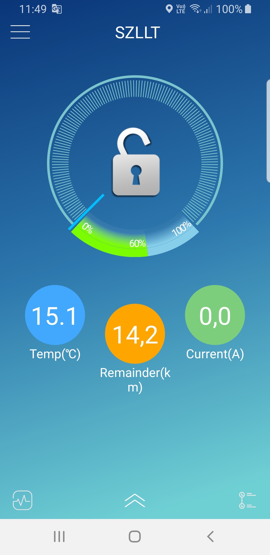

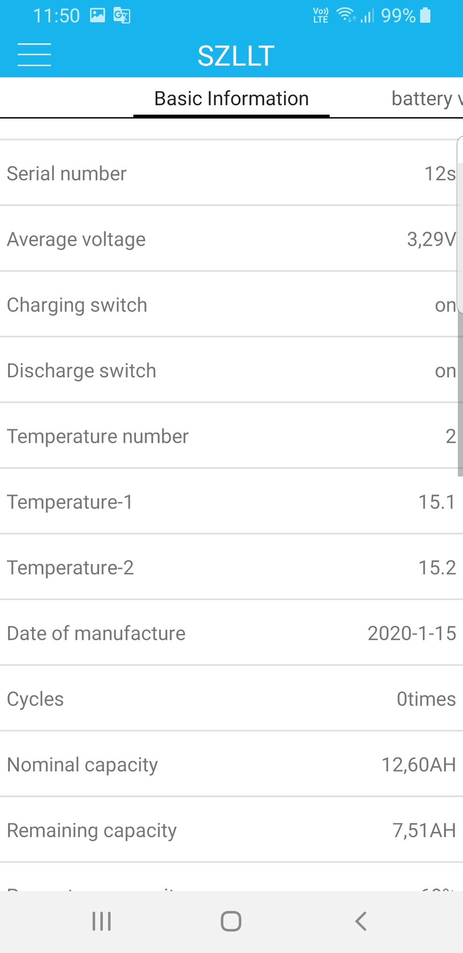

				Szia! Bocsi, hogy egy kicsit eltűntem, de eléggé be voltam havazva a héten! Szóval, a kerékpár típusát azt leírtam (Polymobil PB030). Az elektronikának nincs semmilyen típus megjelölése! Egy matrica volt csak rajta amire ez volt írva: brushless controller, 36V, 300W, 120 fok, 1+1 ABS. Kb. ennyi. Megrendeltem amit linkeltél (amit köszönök). Felhívtam a céget, ahol azt mondták, hogy megfelelő a járgányhoz! Meg is jött, be is raktam és tökéletes minden! Igaz volt két csatlakozó ami nem stimmelt. A járgányon pont ugyan az a csati volt mint az elektronika kábelén, szóval nem lehetett összedugni őket, de forrasztással megoldottam! Minden tök jó, minden működik! Viszont lenne még egy kérdésem hozzátok! Összeraktam egy LiFePo4-es akkupakkot. Az akkucellákra 7000mAH volt írva, amit sejtettem, hogy nem fognak tudni! Párhuzamosan 2, sorba pedig 12 lett kötve. A BMS-t bluetooth-on keresztül látom a telefonon, ami azt az infót írja, hogy az akkupakk 12,6AH-ra sikerült. Ez tök jó szerintem! Viszont ami egy kicsit nem tetszik, hogy használat közben folyamatos max. sebességnél 13,5-14A az áramfelvétel! Ez normális így? Nem csak indulásnál kellene ennyinek lennie, menet közben meg csak kb. 7-8A-nak? A hozzászólás módosítva: Ápr 4, 2020

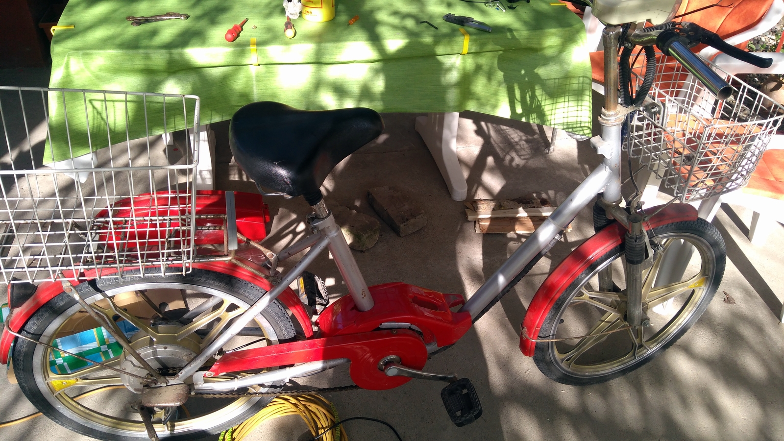

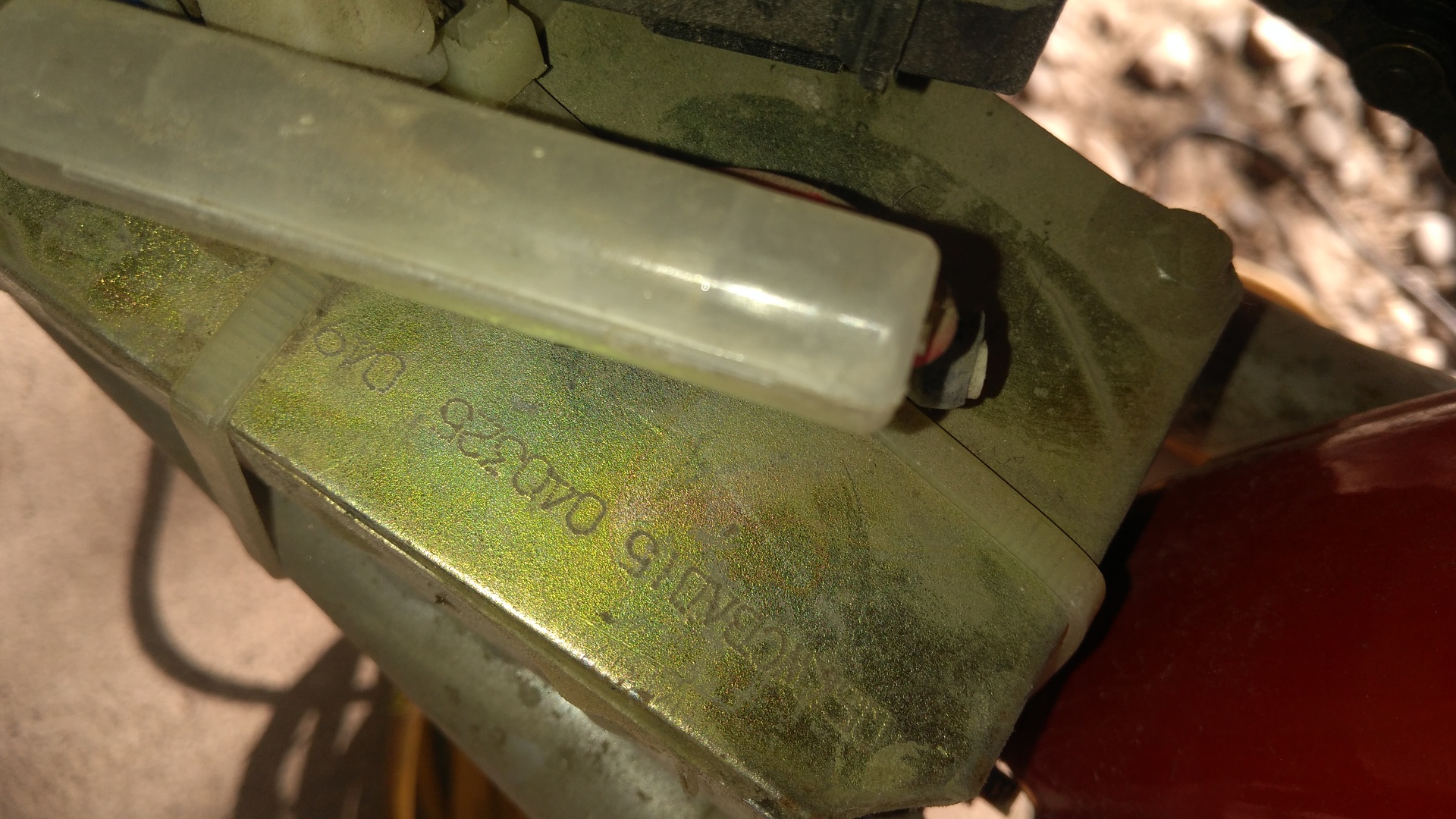

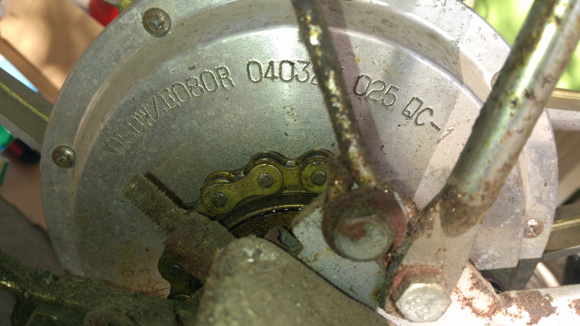

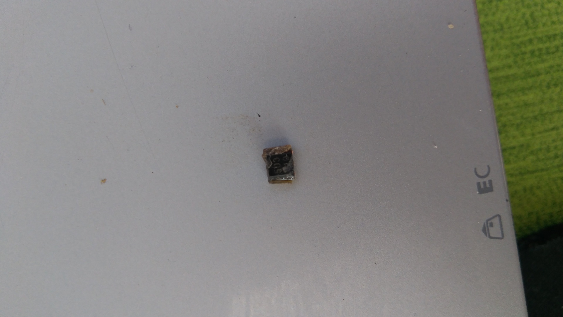

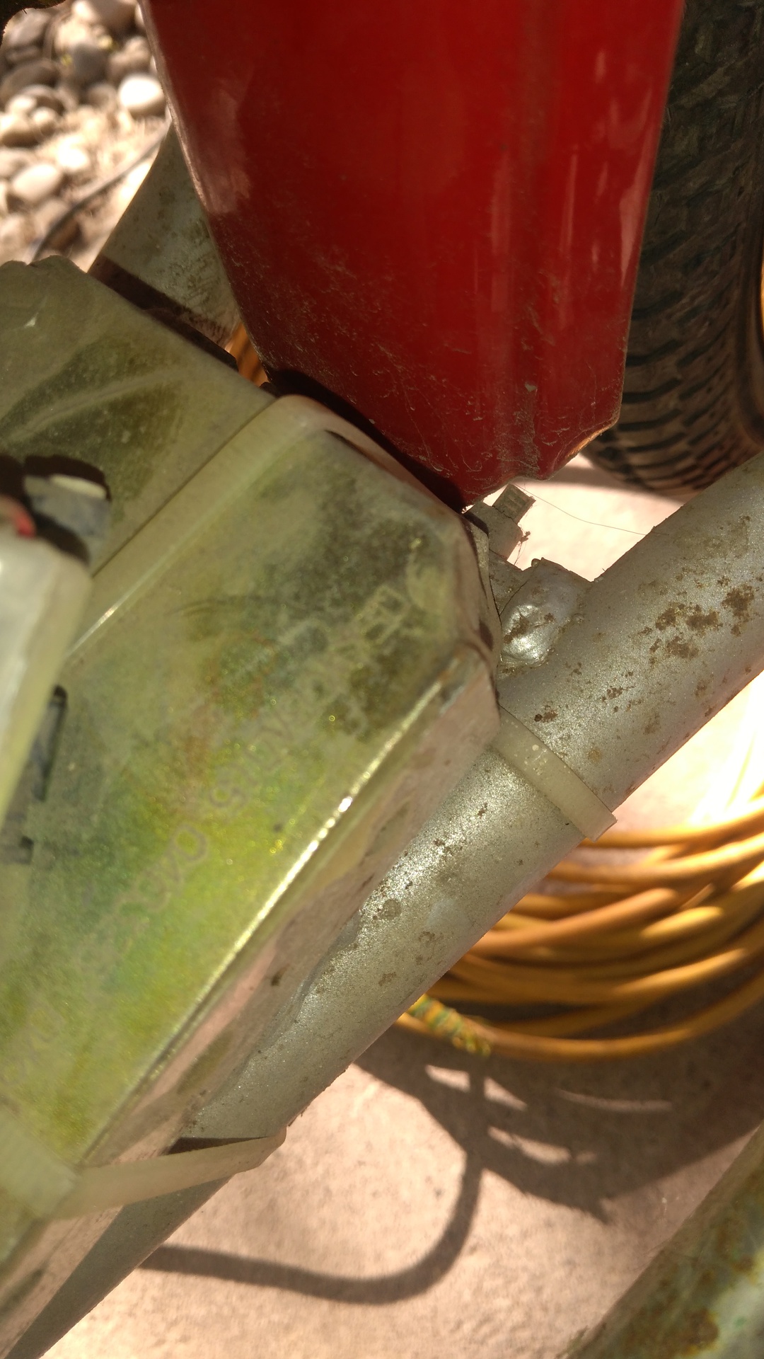

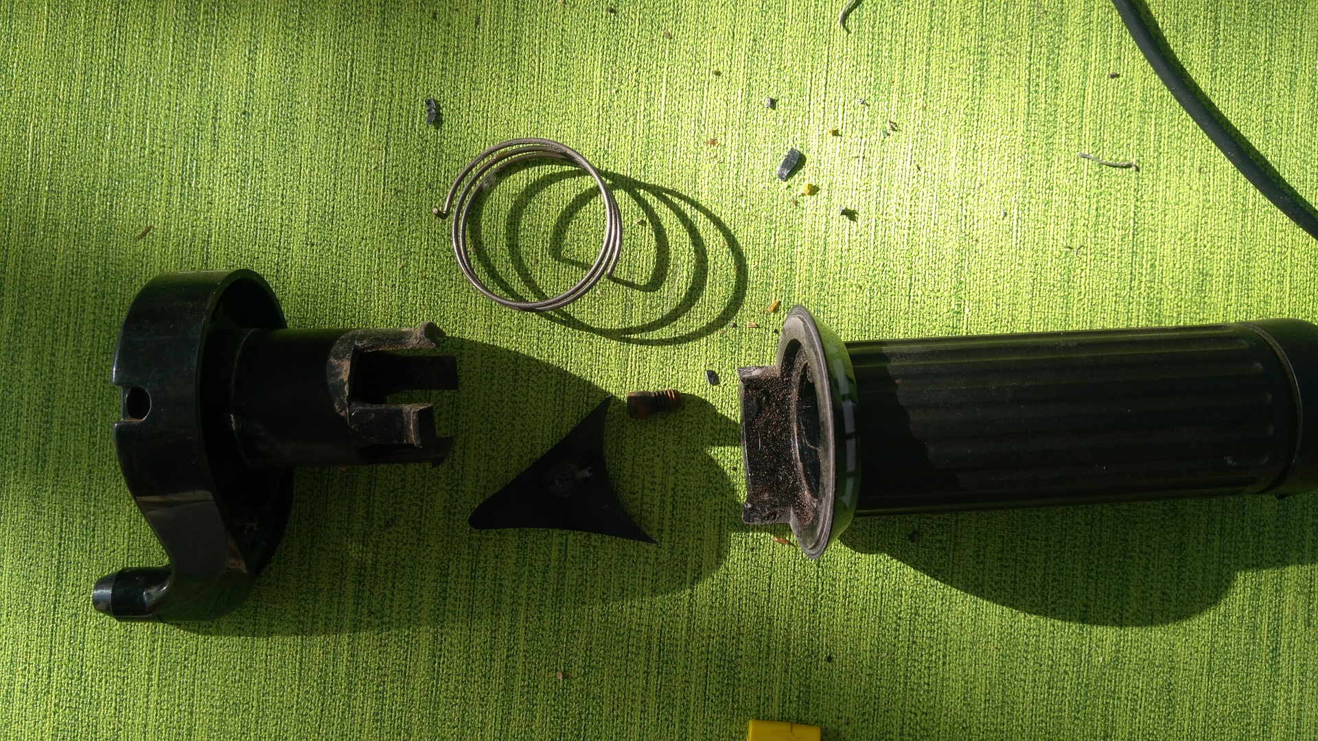

				Üdvözlöm a fórumozókat! Először is szeretném tisztázni az esetleges viták elkerülésé véget, hogy nem vagyok jártas az elektromos kerékpárok/motorok témaköréban. Adott Édesanyám elektromos rásegítéssel működő kerékpárja. A kerékpárt nem szükséges hajtani, hogy a gázkar segítségével forgassuk a motort. Kvázi az akkumulátor által táplált motor hajtja. Egyik nap használat közben észrevettük, hogy a gázkar nem működik, de az elektromos motor maximális fordulatszámon forog. Kvázi, mintha a gázkart teljesen meghúztuk volna, de közben ahhoz nem nyúltunk hozzá. Szóval feltételezem, hogy a gázkar körül van a gond. A gázkar 3 vezetékén mértem feszültséget a műszer nem mutatott semennyit. :/ A főkapcsolót elzárása után a motor megáll. Az akkumulátor csomag 36V-os. Megvolt a probléma, nem is kellet sokat várni, hogy egy szabad délután szétpróbáljam szedni a gázkart. Hall érzékelős 3 vezetékes karról beszélünk. A felirat lekopott az érzékelőről de valószínűleg HAL503-asról beszélünk a rajta marad kopott jelölésből adódóan. Öteleteket, tanácsokat szeretnék kérni, hogy ebben az esetben milyen járható út van a gázkar rendbetételére. (új hall jeladó, új gázkar) stb? Képeket csatolok mindenről. Előre is köszönöm a segítséget. A hozzászólás módosítva: Ápr 20, 2020
				Szia! Az lehet, hogy megérne egy próbát. Hall szenzoros? Mindjárt rákeresek, hogy kinézetre milyen? Köszi. Kölcsön adnád?
				Előszőr is tudni kéne, a gázkaron pontosan hol nem mértél feszt. Sehol? mert akkor nem biztos, hogy a gázkar a hibás. A gázksrhoz ki kell mennie mindenképpen az 5V feszültségnek. Ha lehúzod a gázkart mérsz a csatlakozóján a vezérlőnél a fekete piros között 5V-ot? Illetve a képről nem derül ki, hogy bldc vagy sima dc motorról van szó (gyanakszom az utóbbira). Hány ér/vezeték megy bele motorba?
				Üdvözletem! A motorról nem tudok többet, de ha feltétlenül szükséges megbírom esetleg bontani, nézni közelebbről. Közben sikerült előre lépni a dolgokkal kapcsolatban. Kicsit megnéztem a kerékpárt közelebről és kiderült, hogy a 25A biztosíték nem működött ezért nem mérhetem semmilyen feszültséget a gázkarra jövő vezetékeken. Kicseréltem a biztosítékot. Most a piros (pozitív) és a fekete (negatív) vezeték között már végre van feszültség  , számszerűsítve 6.26 V a műszerem szerint. A gázkarban összetört szétszedéskor a hall érzékelő így vagy új hall érzékelő vagy új egész gázkart kell majd vásárolnom. Sikerült beszereznem aprópénzért 49E lineáris hall érzékelőből pár darabot. Szerinted esetleg ha a meglévő gázkarba megpróbálom elhelyezni a régi hall érzékelő helyére a 49E-t akkor működhetne a dolog? vagy van kivetni való az ötletben?   A hozzászólás módosítva: Máj 13, 2020
				A 49E lehet jó választás is akár, de ez függ a mágnestől ami benne van, azaz miylen erősa  mágneses tere. A lineáris analog hall IC-ket mindig hozzá kell igazítani a mágneshez, nem tudom megmondani, jó lesz-e. Eltérő rétékekre más méréshatárúak léteznek.  Sokallom azt a 6.26V-ot, 5V szokott lejönni. A vezérlőben van egy segédtáp ami előállítja a nagy akkupack feszültségéből az 5V-ot. Ha ez magasabb ott nem stimmel valami. Ahogy nézem a 49E adatlapját, gond lehet ez a magas tápfesz, van olyan gyártó aki 5, van aki 6, van aki 10 V feszültségig garantálja a működést. Ha alacsonyabb feszú verziót vettél, akkor el fog pukkanni. Amíg az a 6.xx volt nem lesz 5V addig nem raknék rá semmit. Főleg ha más is használja ezt a feszültséget. Aztán előfordulhat ez valami egyedi vezérlő, ami tényleg ennyit kell előállítson, bár én ilyennel még nem találkoztam (ez persze semmit sem jelent)
