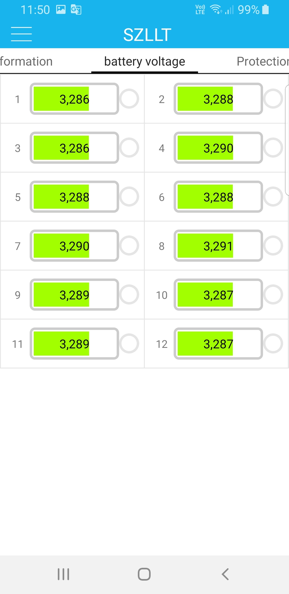

Bocsi, hogy egy kicsit eltűntem, de eléggé be voltam havazva a héten! Szóval, a kerékpár típusát azt leírtam (Polymobil PB030). Az elektronikának nincs semmilyen típus megjelölése! Egy matrica volt csak rajta amire ez volt írva: brushless controller, 36V, 300W, 120 fok, 1+1 ABS. Kb. ennyi. Megrendeltem amit linkeltél (amit köszönök). Felhívtam a céget, ahol azt mondták, hogy megfelelő a járgányhoz! Meg is jött, be is raktam és tökéletes minden! Igaz volt két csatlakozó ami nem stimmelt. A járgányon pont ugyan az a csati volt mint az elektronika kábelén, szóval nem lehetett összedugni őket, de forrasztással megoldottam! Minden tök jó, minden működik! Viszont lenne még egy kérdésem hozzátok! Összeraktam egy LiFePo4-es akkupakkot. Az akkucellákra 7000mAH volt írva, amit sejtettem, hogy nem fognak tudni! Párhuzamosan 2, sorba pedig 12 lett kötve. A BMS-t bluetooth-on keresztül látom a telefonon, ami azt az infót írja, hogy az akkupakk 12,6AH-ra sikerült. Ez tök jó szerintem! Viszont ami egy kicsit nem tetszik, hogy használat közben folyamatos max. sebességnél 13,5-14A az áramfelvétel! Ez normális így? Nem csak indulásnál kellene ennyinek lennie, menet közben meg csak kb. 7-8A-nak? A hozzászólás módosítva: Ápr 4, 2020
