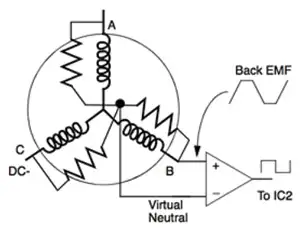

Szia Peti! Itt a másik kérdés, hogy ez a vezérlő akár 0 fordulatról képes lesz e majd elindulni? Nem úgy mint az elektromos rollerek, hogy meg kell hajtanom, hogy a motor elinduljon. az nem lehet, hogy hall jeladó nélkül is elindulna. Meg még motor gondban is vagyok, egy sima 3 fázisú motort nem lehetne rákötni addig, hogy megmozdítja a vezérlő?

Szerintem el tud, vízben könnyebb a motort elindítani mint keréken biciklire szerlve, lásd a modell ESC-k amik légcsavart hajtanak vagy az újabb autók brushless motoros ventillátora is hall jeladó nélküli. A hall jeladós vezérlő nem működik jeladó mélkül mert ez tulajdonképpen a kommutátort helyettesíti, a hall nélküli pedig onnan tudja hogy hol álla forgórész hogy a motor önindukciós feszültségét méri (back EMF ESC lásd google, vagy kép kép)
