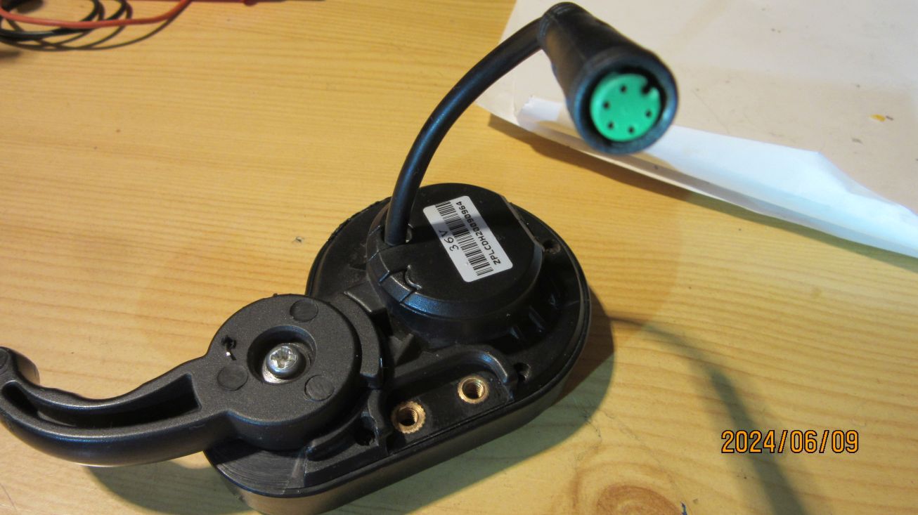

Kedves kollégák , egy kis segítségre szorulok , itt van ez a kézi gázkar , nem lelek sehol a neten hasonlót , százat is megnéztem de mondenik 6 tűs csatival van , nekem a képen levő kellene ,36 V van ráírva , más semmi, ha tudnátok valamilyen lehetőséget , hálásan venném, előre is köszönöm
A hozzászólás módosítva: Jún 9, 2024
Esetleg megmondod milyen rollerben van ez a kar? Lehet hamarabb találnál hozzá, ha annak a típusára keresel.
a következőt olvastam le , a tipusra : MS-energy-neutron-n2-plus
https://www.grx.hu/shop/egyebek/egyebek/ms-energy-neutron-n2-plus-e...roller sajna nem találok hozzá karos szabályzót A hozzászólás módosítva: Jún 11, 2024
A másik oldalára, az előlapjára vagyunk kíváncsiak (Talán még a típusszáma is látható,, meg hogy ez kijelző is, nem csak "gázkar")...a neten azt mutogatják: 5 pin!
Itt meg tudsz érdeklődni!: https://msenergy.hr/hu/szolgaltatas/ A hozzászólás módosítva: Jún 11, 2024
Köszönöm , OK.

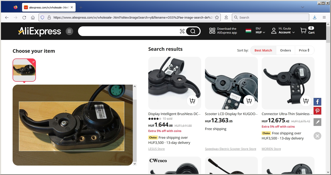

Ha még mindig keresed: aliexpressnek van egy funkciója, amivel feltöltött kép alapján tudsz egy terméket keresni.
Alábbi fotódat feltöltve ezeket a találatokat adja: A hozzászólás módosítva: Aug 2, 2024

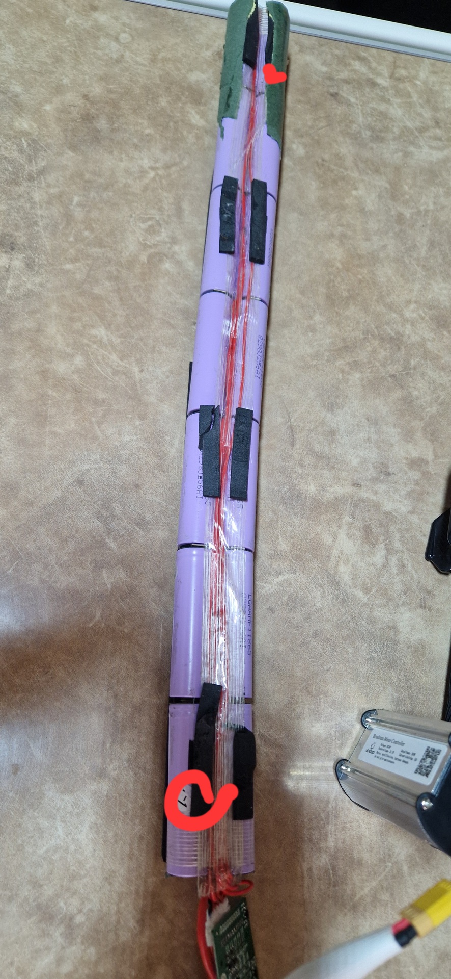

Van egy uj alis 36v5500Ma órás akkupack rúd alakú. Az akkutöltő csati 4 vezetékes,piros,fekete,sárga,fehér. Valószínű a p/fk a töltőszál,de mi lehet az s/fh vezeték. Köszi.
Valószínűleg hőszenzor, ha nincs a pakkban elektronika, egyébként bármi, ha "okos" a pakk, akkor kommunikációs jelek is lehetnek
