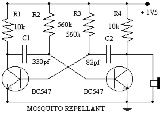

Ebben a kapcsolásban milyen hangszóró kell? Piezo, vagy telefon kagylójából kiszerelt is elég? Valahova be lehetne dugni egy trimmert, ha változtatni akarnám a frekit?
(#) m.joco hozzászólása Máj 1, 2007 /
Hja és nem ártamas ez a magas hang az embernek, nem fáj az ember feje tőle? Valaki már épített ilyet?
(#) PCB válasza m.joco hozzászólására (») Máj 1, 2007 /
Szia !
Ha 20KHz alatt szól és nem vagy nagyothalló, akkor elég zavaró lehet.
Van valami képlet, amivel ki lehet számolni a frekit?
(#) Kartalljani hozzászólása Máj 1, 2007 /
persze. Adok egy egyszerű közelítő képletet. Ugye az astabil multivibrátor, egy RC-oszcillátor. A RC-tag időállandója pedig közelítőleg R x C vel egyenlő. Ahol R
a bázisellenállások értéke, C pedig a kondiké. Ezt a kapott időállandót megszorzod 2-vel, és az eredmény a mínusz 1-edik hatványra emeled. Vagyis: 1/2(RC).
Szolj, ha pontosabb képletet akarsz. Ez a képlet csak szimmetrikus astabil multivibrátornál jó, vagyis olyannál, ahol a bázisellenállások ésrtéke, és a kondenzátorok kapacítása megegyezik.
De ez a BC547 max 400-500 mW-ot tud. nem tudom, hogy annyi elég e a szunyognak Mert ha nem akkor kellene utána egy tranyós, vagy FET-es végfok.
Jaés még azt is érdemes megemlítenem, hogy az astabil multivibrátor, tul képp egy VCO, vagyis feszültségvezérelt oszcillátor, szoval, ha nagyobb feszt adsz rá, akkor nagyobb a kimeneti freki is.
(#) PCB válasza Kartalljani hozzászólására (») Máj 1, 2007 /
Szia !
Azért ennyire nem egyszerű
Arányítani kell a kollektor ellenállást is a bázis ellenálláshoz, ha valami négyszöghöz hasonló jelet szeretne és nem csak össze-vissza tüskéket.
Másrészt az astabil multivibrátor feledhető 4 -5 KHz felett a jelalak és a freki stabilitása miatt.
(#) Kartalljani hozzászólása Máj 2, 2007 1 /
heloo. tom, hogy arányítani kell, de azt kérdezték a frekit hogy lehet kiszámítani. és valóban nem ien egyszerű a dolog, tudok sokkal nehezebb képletet is, amiben már minden benne van a tápfesz, a tranzisztorok nyitófesze. stb. És tényleg elég sz @ r a freki stabilítás :yes: Ez az oszcillátor 10^-4 -en időbeni pontosságú frekik előállítására képes max. pont ugy, mint egy LC oszcillátor. De 20-25 kHz-et még simán visz. :yes: Egyébként nem annyira fontos az az arányítás, mert én szkóppal vizsgálgattam még kisebb koromban ezt az áramkört, és a jelalak alig változott meg kollektor ill. bázisellenállások változtatásai után sem. Csak annyi, hogy teljesülnie kell annak, hogy a bázisellenállás néhányszor meghaladja a kollektorellenállás értékét, különben nem jön létre az oszcilláció, mert a tranzisztor erősítése kicsi lesz. Deha valami nagyobb frekistabilitás kellene akkor valami IC-vel kéne megpróbálni. pl. 555., de astabillal is simán lehet még olyan 20 kHz-t :yes:

(#) PCB válasza Kartalljani hozzászólására (») Máj 2, 2007 /
Szia !
Négyszögtől a fűrészen keresztül a tüskékig mindent őssze lehet rakni belőle, ha rosszul válogatod az értékeket.
„bázisellenállás néhányszor meghaladja a kollektorellenállás értékét, különben nem jön létre az oszcilláció, mert a tranzisztor erősítése kicsi”
És ugyan ezen az elven túl is lehet hajtani.

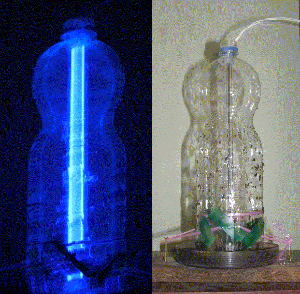

(#) kerteszsasa hozzászólása Jún 26, 2007 /
Én megcsináltam a legegyszerűbb rovarcsapdát.
Egy üres ásványvizes üvegbe raktam uv neont és a flakon külsejét bekentem egérragasztóval.
A cucc alá kell egy alátét, nehogy lefollyon a ragasztó.
Nagyon hatásos és olcsó. Én pc boltban vettem neont de uv leddel is lól megy.

(#) kerteszsasa válasza kerteszsasa hozzászólására (») Jún 26, 2007 /
itt egy kép ha érdekel valakit...

(#) Peti_85 válasza kerteszsasa hozzászólására (») Jún 26, 2007 /
Hát ez nekem nagyon tetszik!!!!!!!
Tényleg egyszerűbb mint egy elektromos szikra produkálása! :yes:
Nagyon jó ötlet!
Peti.
Jaaah és milyen az az UV neon???
(#) kerteszsasa válasza Peti_85 hozzászólására (») Jún 26, 2007 /
PC moddinghoz hsznált 12V-os uv neon
1600 Ft volt, és nekem barátságosabbnak tűnik, mint pl sorkimenővel szúnyogot ölni. +az nagyfrekivel zavarja a rádiót is :gonosz3:
