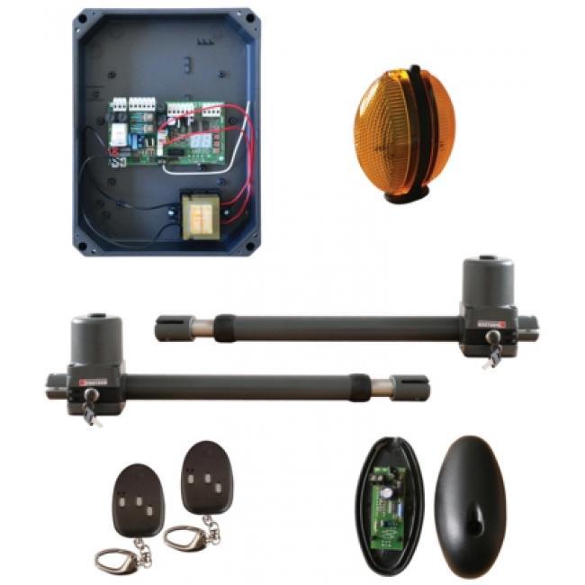

(#) Pzill hozzászólása Júl 16, 2022 /
Segítséget szeretnék kérni, technikai kérdés merült fel.
Éppen beszerzés előtt állok, és körülnézve a lehetőségek között egy proteco jön szóba a mi kapunkhoz.
A leader5 típusból több félét is látok, viszont látszólag indokolatlanul nagy ár különbségekkel. Akár +70%. Azt látom hogy leginkább csak a vezérlő elektronika ami különbözik a képeken. A motor/kar ugyanannak tűnik, felszereltség is nagyjából egyezik.
Indokolt a különbség? Mivel lehet jobb a drágább, ha a motor méret, kar hossz ugyanaz?
Csatolok képet, amin látszik a vezérlő egység belseje is.
Az első az olcsóbb kivitel,a másik kettő a drágább.
Névre ugyanaz amúgy a kit.

(#) uniman válasza Pzill hozzászólására (») Júl 16, 2022 / 1
A vezérléseket, ha külön külön "kiguglizod", látni fogod az árkülönbség egy részét...a másik max. tízezres különség a villogó (hiánya).
A legolcsóbb a "leggagyibb"...és egyben a "nép" áltál legtöbbet vásárolt. Működik az is, de bizonyos spec. esetekben kiderül, hogy mik a hiányoságai.
Persze nem ismerjük, milyen, mekkora, milyen anyagú/szerkezetű kaput (hol) kell motorizálni...
Én az eredeti Proteco (Q80A ?) vezérlést választanám...és nem a színes sorkapcsok miatt.

(#) janir18 válasza Pzill hozzászólására (») Júl 16, 2022 / 1
Konkrétan nem ismerem minden csínjukat az említett vezérlőknek. Az elsőn nem látszik kijelző, míg a másik kettőn igen. A kijelzősök finomhangolhatóbbak mit a hagyományos vezérlők. Olvasd ki a telepítési leírásuk, abból már láthatod a különbséget.

(#) SzilCsong válasza Pzill hozzászólására (») Júl 17, 2022 / 1
Az első képen látható vezérlés nagyon alap, pl nem lehet állítani a szárnyak késleltetését, tehát, ha neked asszimetrikus kapud van, akkor lehetnek gondok + nem túl jó minőségű a nyák. Amúgy nem rossz.
Az utolsó képen Q60-nak tűnik, digitálisan lehet állítani még a lassítás kezdetet is.
Ha nem ázik be, örök élet.
