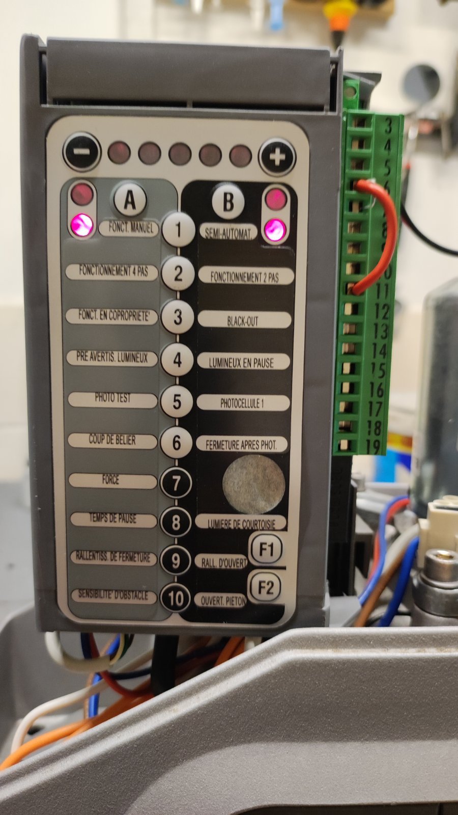

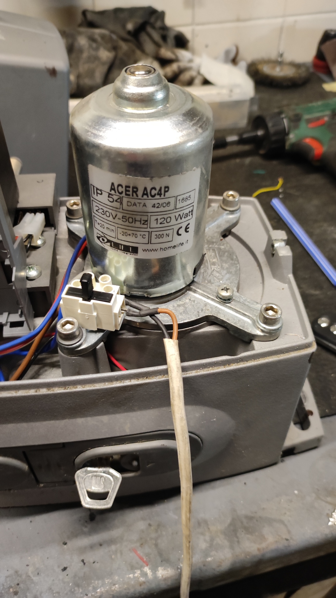

(#) SzilCsong hozzászólása Júl 22, 2022 /

(#) SzilCsong válasza uniman hozzászólására (») Júl 24, 2022 /
Szia Acer Ac4p van a motorjára írva a vezérlés oldalára 838A van.
Örök hála, ha tudsz segíteni.
(#) SzilCsong válasza SzilCsong hozzászólására (») Júl 24, 2022 /
Mellékeltem még a tasztatúráját, mintha a világon nem létezne, irgalmatlan homály az egész, legszívesebben felgyújtanám.
A poén az, hogy a hibát amivel hozták megjavítottam, de nem tudom tesztelni.
Eleve mekkora hülyeség, hogy nem reagál a végállás kapcsolókra, de mégnagyobb hülyeség, hogy NO-esek a végálláskapcsolók.
Az is hülye aki ezt forgalmazza, ezt most megcsinálom, ha már bevállaltam, de ezt a kife márkát az életbe többet látni se akarom.
(#) SzilCsong válasza SzilCsong hozzászólására (») Júl 24, 2022 / 1
Na, megoldódott6 a nagy rejtély, nekem a leírásom szárnyaskapunyitóhoz volt, ez meg tolókapunyitó (a tasztatúra ugyanolyan) Amannaál a 10-essel kell indítani a menet beidomítást, ennél meg a 7-essel... pfff

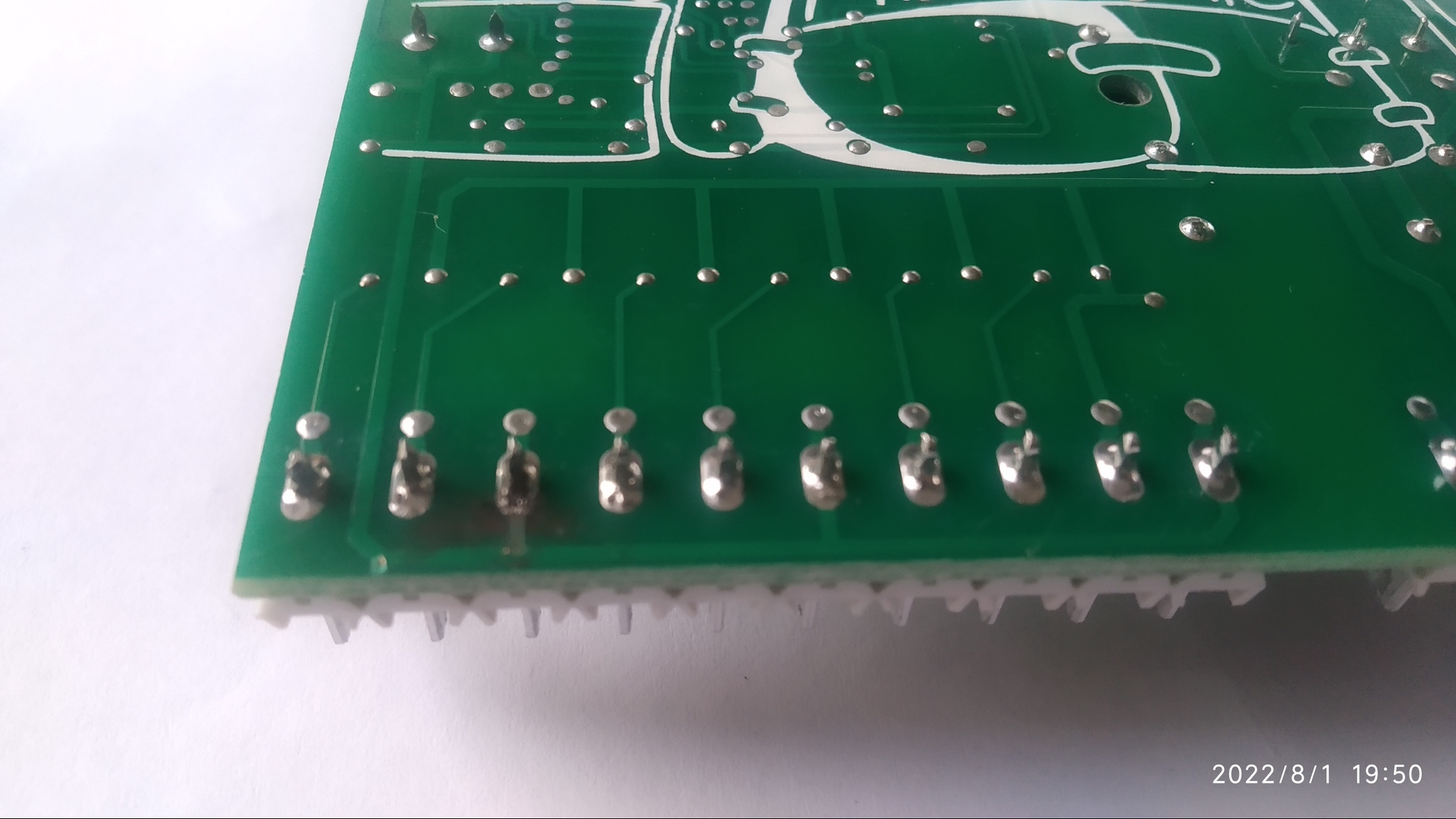

(#) zka113 hozzászólása Aug 1, 2022 /
adódott egy kis problémám egy GardenGate Roll230 ver.2020.2 vezérlő panellal. A napokban egyszer csak nem működött. Én telepítettem magamnak így szétszedtem és azt vettem észre hogy a infra érzékelők felőli részen meg van égve a NYÁK, szétszedtem az érzékelőket és az adó nyákján található ellenállás is el van porladva kicsit. A NYÁK-on található 230V illetve 12V LEDek valamint a megállító visszajelző LEDek világítanak csak az infa rész halt meg, olyan mintha túláramot kapott volna mert egy kb 1 forintos nagyságú égés nyom a műanyag kötő dobozon is volt. Kérdésem az volna hogy a csatolt képek alapján javítható e a vezérlő NYÁK megégett része és javítás után működhet e, illetve honnan lehetne kideríteni hogy mekkora ellenállás van az infra jeladóba?

(#) pipi válasza zka113 hozzászólására (») Aug 1, 2022 /
Az első fotódon a kondi púpos? Gyanús hogy valami zárlat van a panelen, azért füstölt el az ellenállás, valószinűleg a táppal sorban van, a stabkocka tehermentesítésére. Az értékét nem tudom, nézd meg a stabkockát milyen, pár voltal adj többet labortápról, hagyd ki az ellenállást, figyeld, az áramfelvételt
(#) uniman válasza zka113 hozzászólására (») Aug 2, 2022 /
Hello! Nem ártana a fotocella típusszámát megnevezni! A neten talán van más kép is róla...
Én 100 ohm körüli "biztosíték" ellenállást be mernék tenni a helyére...
De fontosabb lenne a Roll 230V vezérlő működőképességéről meggyőződni...ez a fotocella bemenet átkötésével kideríthető. Ha a vezérlő nem működik, akkor...
(#) SzilCsong válasza zka113 hozzászólására (») Aug 2, 2022 /
Fotocella előtét ellenállás megégés általában a Infraled hiba miatt szokott lenni, van, hogy csak melegszik mint állat.

(#) zka113 válasza pipi hozzászólására (») Aug 2, 2022 /
Igen jól látod nekem elsőre fel se tünt de nagyító alatt látszik. Valamint egy IC is eldurrant a vezérlő paneljén nekem az sem tünt fel Elviszem egy szakihoz kérek rá szakvéleményt meg árat hogy egyáltalán lehet e és megéri e javítani. Az új szett 25 körül lenne postával együtt.
