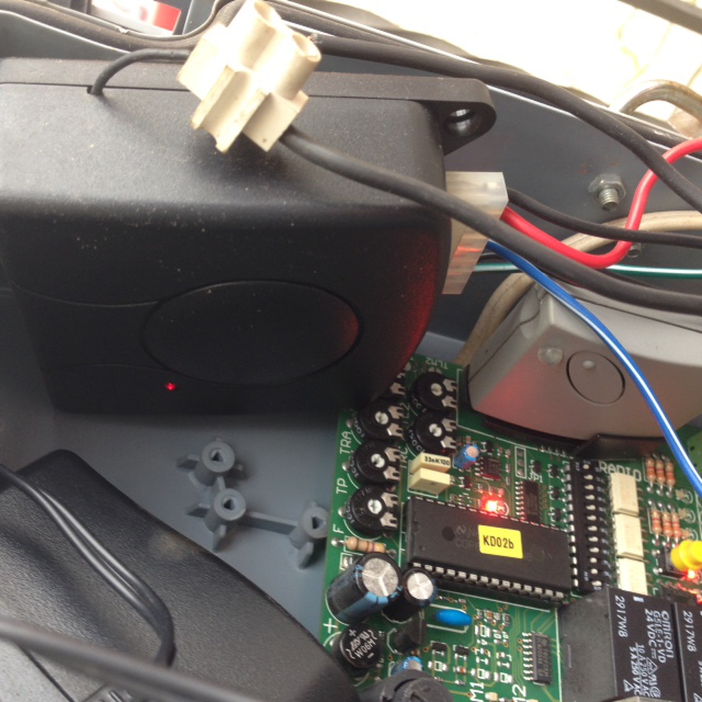

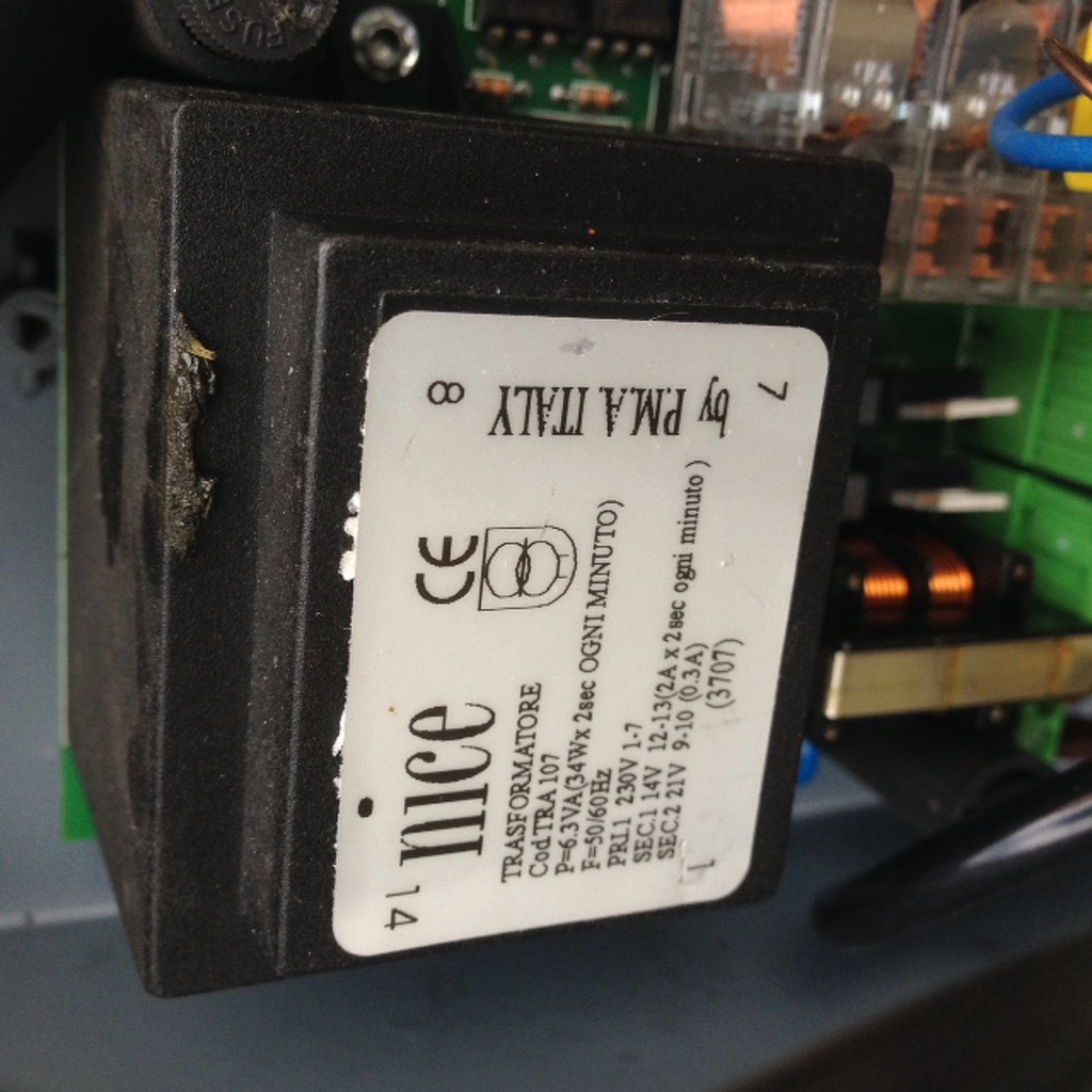

(#) Zotyó83 hozzászólása Máj 17, 2016 /
Ez a lakótelepi közös udvar kapunyitó rendszere.
Ehhez könnyen hozzá lehet programozni egy új távirányítót?
Ilyen távirányító van most hozzá Bővebben: Link
Köszönöm a válaszokat előre is!
(#) zsoltee0001 válasza Zotyó83 hozzászólására (») Máj 17, 2016 /
Látok egy smx-es vevőt nice ugrókódos távirhoz meg egy külső dobozos vevőt, erre vagy kíváncsi? Mert a link kontakthibás amit adtál.
(#) uniman válasza Zotyó83 hozzászólására (») Máj 17, 2016 /
Igen, "könnyen"...a kisebbik szürke színű dobozos RF vevőről mindent tudunk.
Azonban a másik, (valószínűleg 12V-os) dugasztápegységről táplált utólag beépített vevőről csupán annyit, amennyit elárulsz majd nekünk...
De vannak kódtanulásra képes távirányítók, ez esetben hozzá sem kell nyúlni a a kapunyitóhoz...

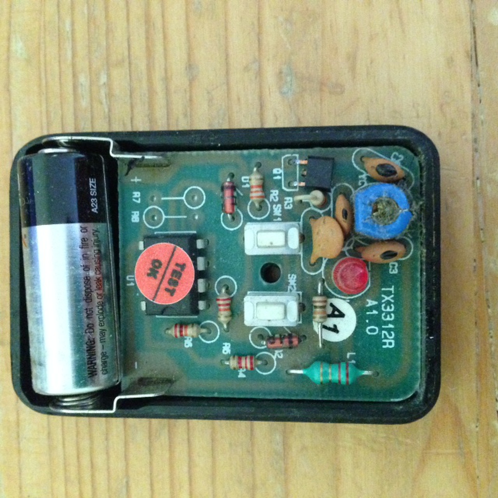

(#) Zotyó83 válasza uniman hozzászólására (») Máj 17, 2016 /
Egy távkapcsunk van a társasházi kapuhoz és szeretnék még egyet ráprogramozni. Abból indult ki az egész gondolat, hogy építettem az étterembe egy rádiós wc ajtó nyitót CS-04R2 rendszert használva (csak wc- re bejáró kedves vendégek ellen...) Bővebben: Link És széjjel szedve a két nyitót megegyezett a két panel. Azért kérdeztem itt, hogy hátha valaki ismeri ezt a rendszert és tud benne kicsit segíteni.

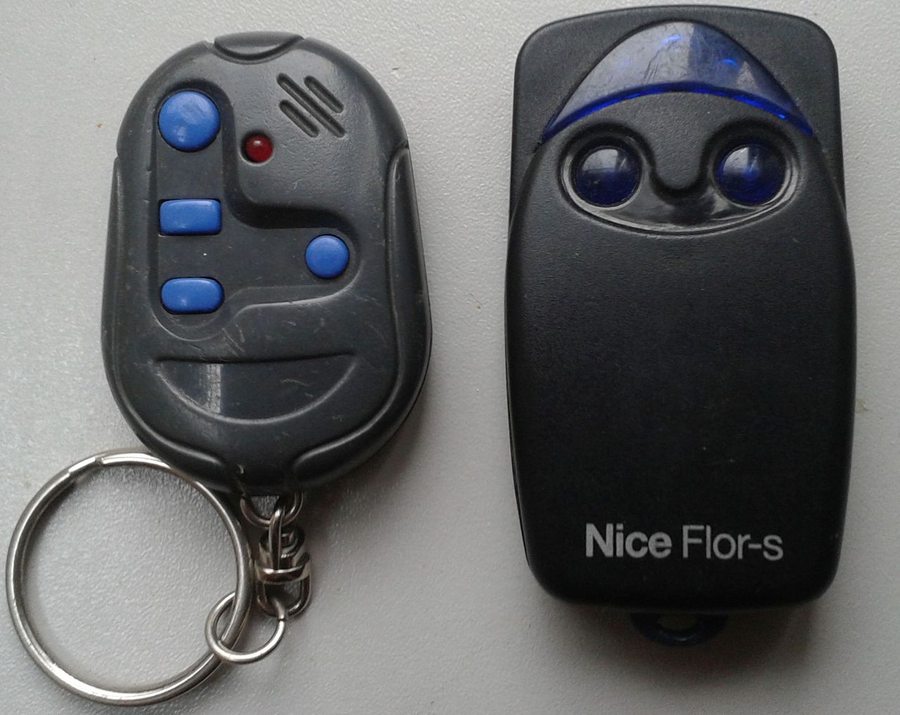

(#) uniman válasza Zotyó83 hozzászólására (») Máj 18, 2016 /
A "nyitó" az a távirányítót jelenti? (A panel fotóját megmutathatnád...köszi.)
Csatolom a CS-04 angol nyelvű leírását...bár személyesen nem ismerem.
A melléklet kép jobb oldalán pedig az eredeti Nice távirányító látható...
A hozzászólás módosítva: Máj 18, 2016
(#) Zotyó83 válasza uniman hozzászólására (») Máj 20, 2016 /
Igen a nyitó a távirányítót jelenti. Ebből van több is nekem az éttermi ajtókhoz, de csak egy a társasházihoz, és az éttermiekből szeretnék rátanítani párat erre
(#) uniman válasza Zotyó83 hozzászólására (») Máj 20, 2016 /
Ezek nem jók a szürke Nice vevőhöz...többek közt nem is 433 MHz-esek.
A másik "G40" vevő leírását meg már előzőleg csatoltam, arra rátaníthatod.

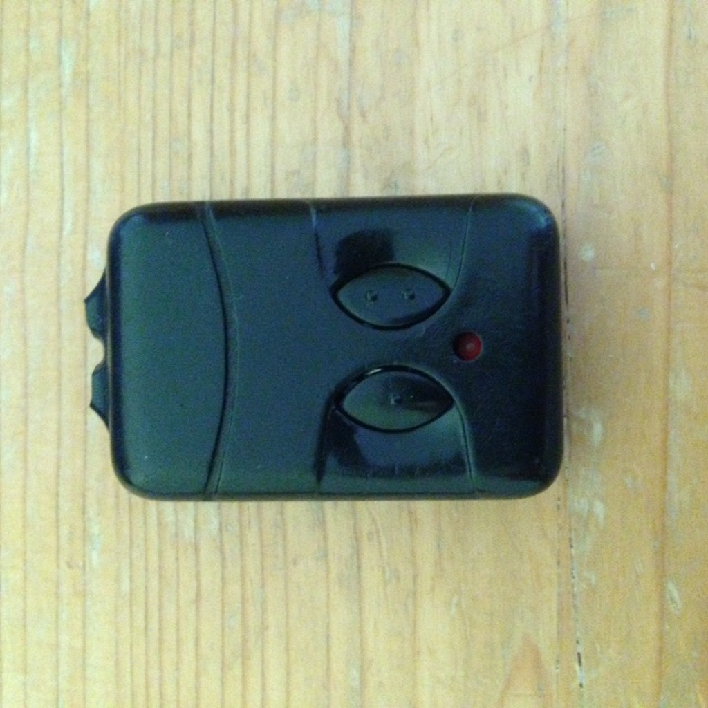

Nem értem miért nem jó, amikor ez a mostani irányítóm panelje.
Amit szeretnék ráprogramozni az is ugyan ilyen...
Nem figyeltél! Az itt mutatott fotóidon ugyebár kettő RF vevő látható...az egyik szürke színű a másik meg fekete. A szürke színű az eredeti...ha azt a dobozt kihúzod, akkor a többi lakónak (ha laknak ott még mások is), akiknek esetleg még az eredeti "Nice" távirányítójuk van, azok nem tudják majd nyitni a kaput.
Áhhá... Bocsi. Köszönöm. Akkor ezek után ha jól értelmezem a fekete kis dobozkára a leírása alapján simán hozzá tudom tanítani a kapunyitót?!
Köszönöm a sok segítséget.

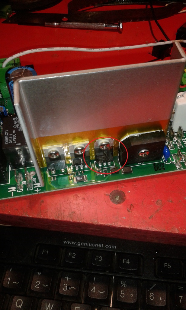

(#) zsoltee0001 hozzászólása Máj 27, 2016 /
Van egy Ditec EL31R sorompónyitó vezérlés, valószínűleg rosszul lett bekötve (új) ezért egy nagy teljesítményű 3 lábas iC kipukkant, sajnos elég szerencsétlenül, mert a felirat egy része nem látható csak annyi: LM3.....
A bekötési környezetből kikövetkeztetve egy LM317-es szabályozható regulátor IC lehet, de mivel a processzora nem kivehető és a héten már hazavágtam egy vezérlést, ezért nem bíznám a véletlenre, nagyon megköszönném, ha van köztetek diteces és rápillantana egy ilyen panelra.
Mellékletem egy fotót, a bekarikázott rész a kérdéses.

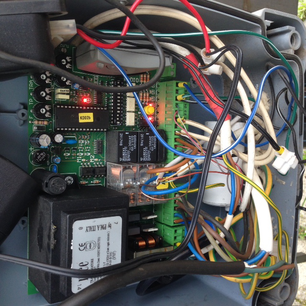

(#) Roly5 válasza uniman hozzászólására (») Máj 30, 2016 /
Kb annyit tudok hogy RIB a márkája . Még a panelon se láttam modell vagy hasonló használható jelölést
(#) uniman válasza Roly5 hozzászólására (») Máj 30, 2016 /
Sajnos a fotódon nem látni a teljes vezérlőpanelt. Továbbá a komplett nyitó külső burkolata is rejtély, valamint a távirányítójáról sem látunk képet.
Viszont tisztán látszódnak a beázás nyomai a fotódon...világos színű "lepedék" a DIP-kapcsolók mellett!
U.I.:Gondolod véletlenül linkeltem a RIB honlapját?
