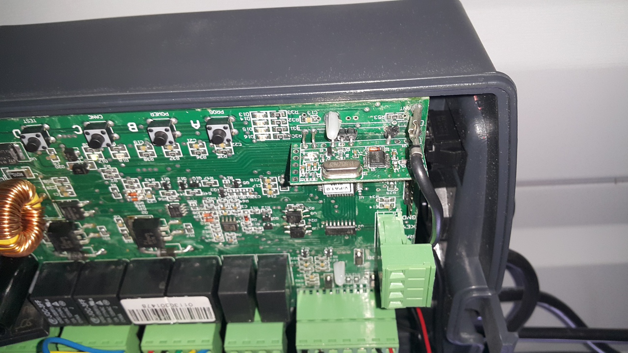

(#) norbert1980 hozzászólása Aug 16, 2016 /
Adott egy kapunyitó,ami egy zárt lemezgarázs ajtaját nyitja.A 433Mhz-es távirányító hatótávjával vannak problémák.Zárt ajtónál sokszor kb 20 centiről érzékel csak.Volt olyan is,hogy be kellett menni a garázsba kinyitni;néha viszont távolabbról is sikerül(4-5m).Ennyire leárnyékolhatja az épület lemez burkolata?Próbáltam az antenna vezetéket megtoldva kivezetni az épületen kívülre de az sem bizonyult hatásosnak.Valaki tudna nekem tanácsot adni ezügyben?
(#) zsoltee0001 válasza norbert1980 hozzászólására (») Aug 16, 2016 /
Valami gáz van azzal a vevővel, hacsak nem egy Faraday kalicka a garázsod, ha meg kivezetett antennával se jó (kérdés, mennyire volt szakszerű a kivitelezés) akkor meg főleg.
Milyen vevőről van szó? tipus? fényképezd le.
(#) norbert1980 hozzászólása Aug 17, 2016 /
A készülék háza elvileg kültérre van tervezve.Esetleg ezt lehet szakszerűtlenségnek nevezni...Bár néha veszi az adást ezért furcsa nekem.Az antenna kivezetés csak a képen látható fekete vezeték meghosszabbítása volt a garázs falain kívülre.

(#) Inhouse válasza norbert1980 hozzászólására (») Aug 17, 2016 /
Az antenna az adott vételi frekvenciára van méretezve, akkor is ha csak egy darab drót. Azt nem toldjuk, mert nagy valószínűséggel nem lesz jobb.
Egy távirányító van hozzá? Ha van másik, azzal is ezt csinálja? Az elem jó és jól érintkezik?
A hozzászólás módosítva: Aug 17, 2016
(#) zsoltee0001 válasza norbert1980 hozzászólására (») Aug 17, 2016 /
Ez komlett kapunyitó, a vevő be van építve, ahogy az előttem szóló is írta, nem toldozgatjuk, mert azzal nem lesz jobb. Először vedd le az antennát a panelről és nézd meg úgy mit produkál. Valami ráinterferálhat, az is lehet, hogy a 220-as kábel közelsége nem tetszik neki.
Sajnos ezt így csak próbálgatással lehet kideríteni.

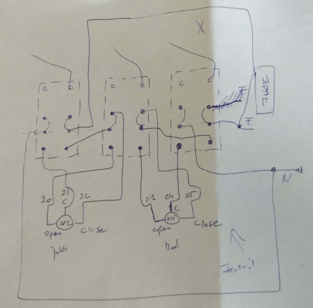

(#) GreaT válasza zsoltee0001 hozzászólására (») Aug 30, 2016 /
Szia,
Gyorsan lerajzoltam a kapcsolást. Értelmezve a rajzot az irányt a középső relé adja (előre-hátra). A bal oldali az M2 a jobb oldali az M1 motor tápját kapcsolja. Mivel a két motor vezérlése parallel a középső irányváltó relé tekercse nem lehet hibás. A tápfeszt megkapja triak felől, tehát az is jó. Ami marad a középső relé 23-as csatlakozóra menő ága vagy a relé hibás.
Szerintem...
(#) zsoltee0001 válasza GreaT hozzászólására (») Aug 30, 2016 /
Nekem az a tippem, hogy a középső relé NC kontaktja nincs meg, vagy ebbe az áramkörbe kell a hibát keresni.
Jól tudom, hogy itt 1 db triac van és menet közbe mikor indítja a következő motort egy pillanatra elveszi a kraftot, majd mikor zár az érintkező újra adja az áramot?
üdv

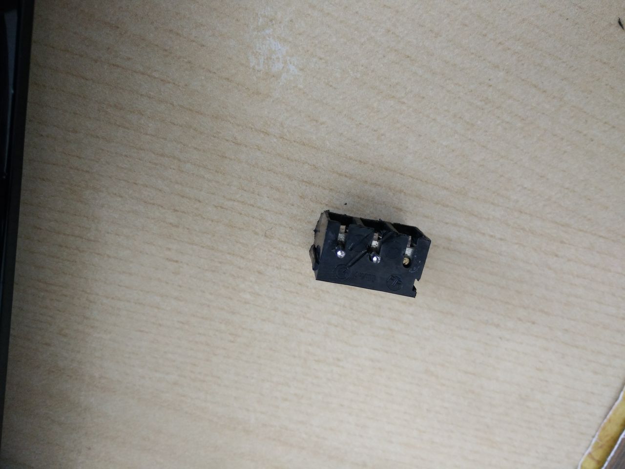

(#) GreaT válasza GreaT hozzászólására (») Szept 5, 2016 /
A misztikum megoldódott
Basszus el volt törve a sorkapocs érintkezője...

(#) zsoltee0001 válasza GreaT hozzászólására (») Szept 5, 2016 /
Mondtam, hogy nem kell bonyolult dologra gondoloni, azokat a reléket fölöslegesen cserélted ki, úgyhogy ne dobd ki.
Ezeket a fajta sorkapcsokat rühellem, főleg az ilyen 2-3 csatlakozóból álló, csavarozáskor mindig egy kicsit csavarodik, egy idő után elfárad az anyaga.
Érdemes átforrasztani az összes nagy igénybevételnek kitett forrszemeket, még akkor is, ha lyukgalván, egy ilyen hiba egyből kibukik.
Üdv és örülök hogy sikerült.

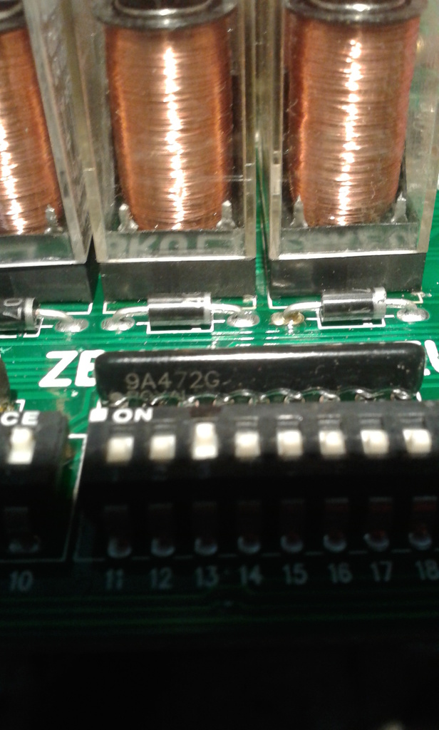

(#) zsoltee0001 válasza GreaT hozzászólására (») Szept 13, 2016 /
Hétvégi termés.
A mellékelt képen az ellenállásháló "G" betűtől jobbra van egy alig látható repedés.
10-ből 9-szer ment normálisan a kapu, de abból az egyből a végálláskapcsoló nem fogta meg a 1,5 tonnás kaput.
Ezt most csak azért írtam, hogy lásd min múlik, nem valószínű, hogy valaki ezt megoldja neked távgyógyítással
