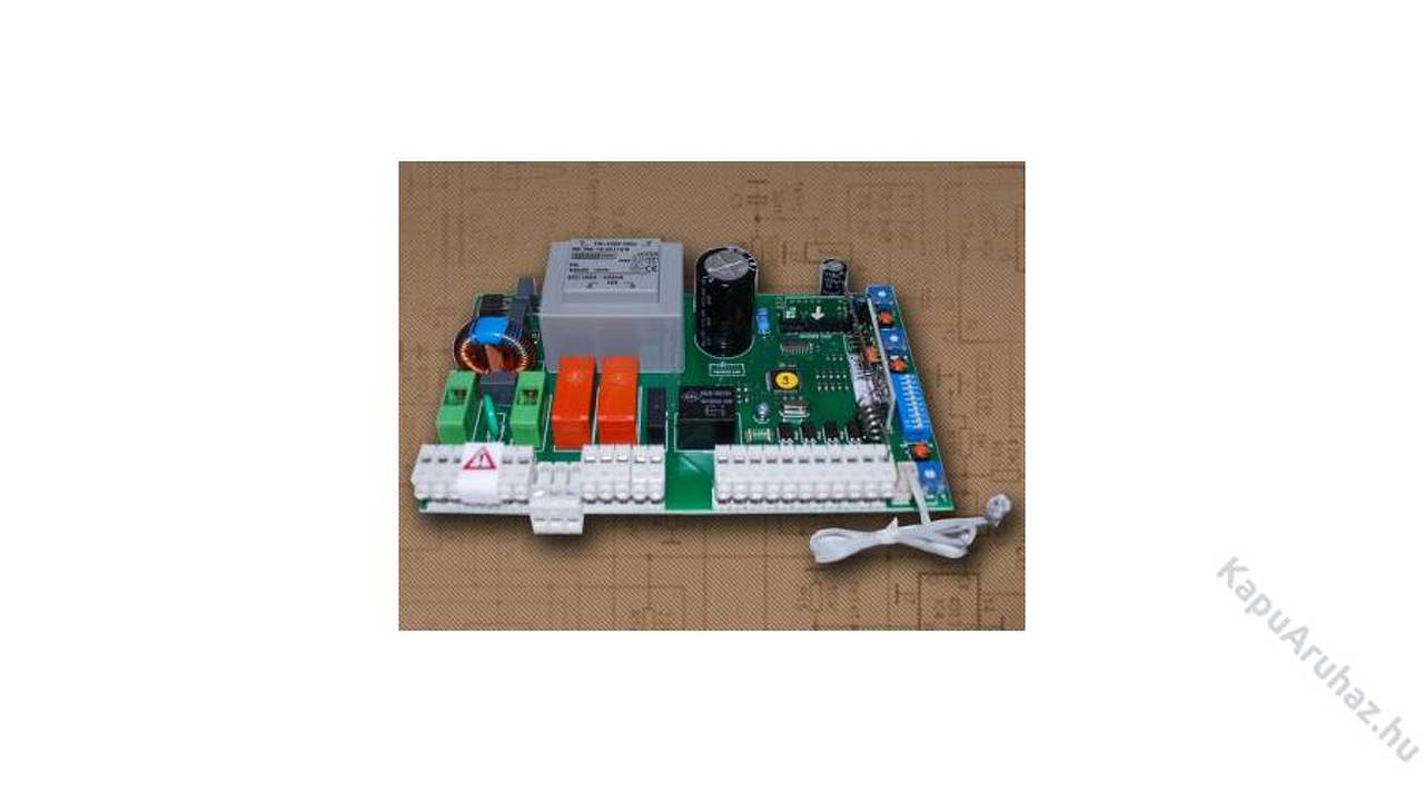

Sziasztok. Van egy Twister 1 es elektronika, ami egyik reggel nyitott, aztán zárt, viszont délután hazaérve nem nyitott. A távirányító elem csak 6 volt volt, 12volt helyett. Elem csere, kapu nem reagál. A betáp rendben, a 12 voltos rész rendben,semmi égett szag.semmi feketedés vagy ilyesmi. A zöld led világít,ha nyomom a távirányítót, de semmit nem csinál. Az infra is renben. Másik távirányító betanítva, azzal se semmi. Mi lehet a gond? És ha a program gombal índítok, akkor kattan a relé.de csak 2-3 voltot mérek a motor csatiján. Lehet a triak szállt el? Ha igen távirányítóval akkor se csinál semmit, nem kattan a relé.
Van egy másik Twister 1-es, az nyit és zár távirányítóra, csak pár másodpercig ami van a programba. Azzal az a gond,hogy nem enged belépni a programba. A program gomb nyomásával kéne induljon a motor,de meg se mozdul. Nem tudom beállítani a motor időt. Szemmel itt sem látszik semmi. Lehet az ic ment el ami tárol mindent?

Hello! Hogy is néz ki ez a panel?
A relék gyanúsak lehetnek...esetleg a forrasztási pontjaik.

OK...de "hogy is néz ki ez a panel?" Tolókapumotor? ...vagy egyszárnyú oldalra nyíló?
Ilyen van a fiókomban...elégtek az egyik relé alatti fóliasávok...
Egy darab dróttal is működtethetők ezek..manuálisan.
A "Twister 1" az egyszárnyú lenne...

(#) péter71 válasza uniman hozzászólására (») Jún 21, 2017 /
Ez egy kétszárnyú nyílókapu vezérlés. Már bontottan kaptam,de több mint fél évet ment,mielött megállt.Minden forrasztást átnéztem.
(#) péter71 válasza péter71 hozzászólására (») Jún 21, 2017 /
Amit linkeltél ,olyan csak a jobb oldalán nincs ennyi poti, hanem egy 6-os dip kapcsoló van.
Jó lenne működésre bírni.

(#) uniman válasza péter71 hozzászólására (») Jún 21, 2017 /
Akkor talán ez a Twister230-as lehetne: Bővebben: Link

(#) péter71 hozzászólása Jún 21, 2017 /
Ilyen csak 6 os dippel
Saját fotó lenne a legjobb...időközben megtaláltam a netes fotómat az enyémről. Bővebben: Link
A relék alatti vezetősávok fotóját egyszer szívesen megnézném...
Lehet vele kezdeni valamit?
Eléggé szűkszavúan fogalmazol... "A zöld led világít,ha nyomom a távirányítót"
A leírás alapján be kéne tanítani újra legalább egy távirányítót, de még jobb lenne "manuálisan" indítani, a "Közös"+"Nagy" sorkapcsok összeérintésével...
Az infra, ha rendben is lenne, de jobb lenne átkötésekkel helyettesíteni.
A "2-3 voltot mérek a motor csatiján" az egyenlő a nullával...
A "Nyomaték" trimmer potit sem ártana megmérni, ha jó max-ra állítani.
Egy tirisztort meg egyszerű megvizsgálni, de még gyorsabb azt kicserélni.
A 4 db optocsatoló is okozhat meglepetést, ha esetleg meghibásodtak...
Persze a programozást is teljesen végig kéne csinálni...
A "Program" nyomógombok működőképessége is kimérhető...

(#) péter71 válasza uniman hozzászólására (») Jún 23, 2017 /
Az asztalon próbálom a panelt. Minden táp megvan. A távirányító betanítva, infra lehúzva. a tápok rendben a relék jók. Kézi indítással elindul, Illetve a relé meghúz, de a kimeneten nincs meg a 230 volt. Kicsipogtam nincs beégve az érinkező, A távirányítóval semmit nem reagál.
(#) uniman válasza péter71 hozzászólására (») Jún 23, 2017 /
Szóval "asztalon"...fotó meg nincs továbbra sem, amelyból látható lenne, hogy esetleg melyik átkötést felejtetted el berakni.
A leírás szerint, ha nincs infra nem kell átkötni. És így is van , mert amikor próbáltam még tavaly felrakás előtt, minden működött az asztalon, és semmi nem volt átkötve. A helyén sem működött egyik délutánra, pedig ott minden be volt kötve. Ellenállásokat is mértem, de mindegyik jó. Irtam, hogy van még egy ilyen elektronika, abba viszont az egyik opto szart be, és pár ellenállás, de azok a led hez vannak, vagyis nem világít a visszajelző led. De most az első panel a lényeg.
OK...van vagy 3-féle leírásom, van amelyikben valóban ezt írják, de ettől függetlenül, ha be van téve az a 3 átkötés, az nem árthat...de még írtam pár ellenőrizendő "apróságról".
"a relé meghúz, de a kimeneten nincs meg..." ezt működés közben, mikor ott van a relé kapcsain a 230V, "kicsipogtatással" nem tudod ellenőrizni, hogy a relé kontaktusai jól zárnak...
A hozzászólás módosítva: Jún 23, 2017
A reléket úgy néztem,hogy a motor csatijára raktam a műszert, motor nélkül ,és pár volt volt, nem 230v. Magát az érintkezőket 230voltos tép nélkül, a relére adtam 12 voltot külsőtápról, és úgy csipogtam ki.
(#) péter71 válasza péter71 hozzászólására (») Jún 23, 2017 /
Igazából a távirányító jelére miért nem reagál? Kettő is fel tanítva, plusz az amivel használva volt. Igaz már írtam, de egyik reggel becsukódott, délután már nem nyitott, és azóta semmi.
A motornak 3 vezetéke van, plusz a földelés...remélhetőleg a N-OP és a N-CL kapcsokon méricskélsz és nem a OP-CL vezetékek között. De, ha feltételezzük, hogy a relé kontaktusai nem jól zárnak...(mert "kehesek")!?
A penelon van a 3 kivezetés. Úgy mértem, hogy a középső a közös, erre raktam a műszer egyik végét, a másikat az egyik oldalra,( pl. nyitás), utána a másik oldalra,( pl. zárás). A két oldal közt van a kondi. Se nyitáskor se záráskor nem mértem 230 voltot. Ja és még a panel a helyén volt, a motor ott se nyikkant meg, pedig a relé behúzott.
