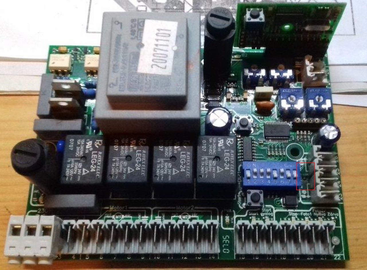

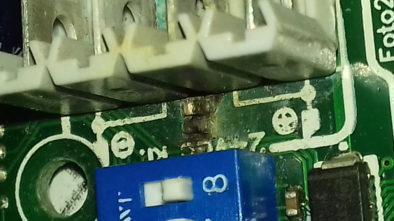

Hoztak hozzám egy Eco2i vezérlést, amin a pirossal bekarikázott részen látható két égett légypiszok. Nincs véletlen valakinek elfekvőben egy ilyen vezérlése, amin beazonosítható lenne hogy miféle értékű alkatrészek lehettek ott? Gondolom kondi,meg ellenállás,de milyen?
