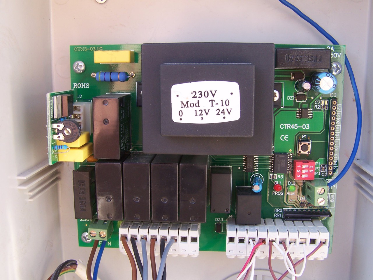

Látott már valaki ilyen vezérlést? Bármilyen információ jól jönne a beállításhoz.
(#) vargaf válasza Sebi hozzászólására (») Okt 15, 2018 / 1
Francia nyelvű, de talán megfelel:
CTR45

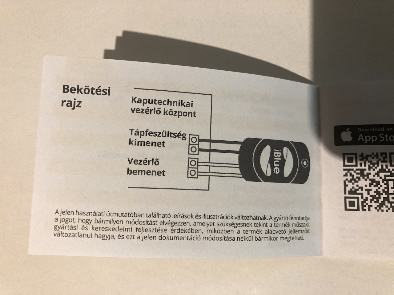

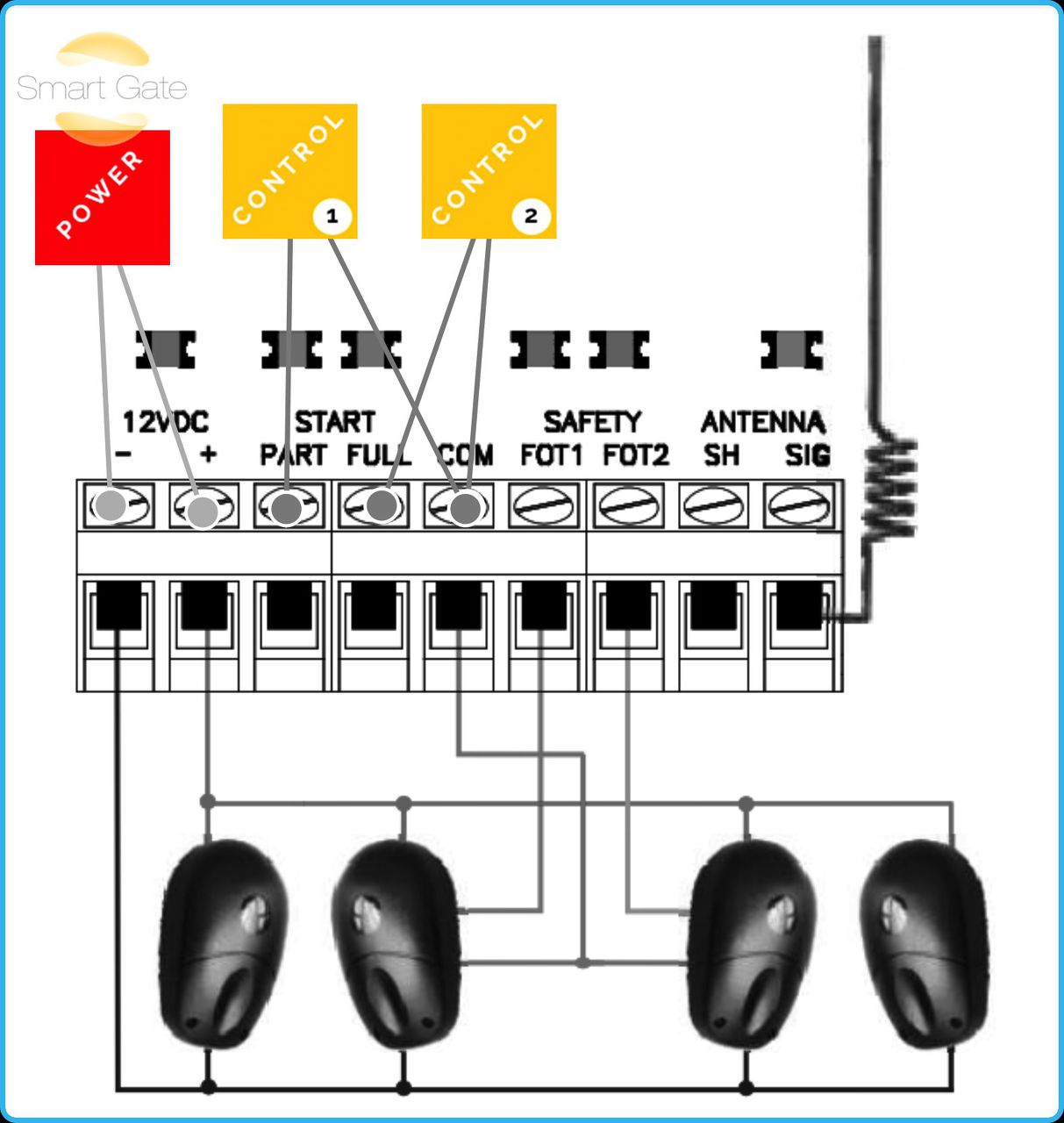

(#) bzsolt75 válasza uniman hozzászólására (») Okt 31, 2018 /
Megérkezett a Smart Gate modul de a bekötéssel kapcsolatban inkább kérdeznék mint, hogy valamit rosszul kössek be. 4 db vezeték jön ki a modulból. A 2 fekete egyértelmű számomra, hogy a tápra kell rákötni de a másik 2 fehér nem egészen világos számomra, mert a fenti bekötésen amit kaptam és amit nagyon szépen köszönök ott a tápon kívül 4 vezeték van. Ebben esetleg tudna valaki segíteni?

(#) Remci válasza bzsolt75 hozzászólására (») Okt 31, 2018 /
Nem ismerem ezt a kütyüt,de ha a tápvezeték adott és bekötöd, akkor meg kellene mérni hogy a másik két vezetéken mit kapsz ha indító jelet kap. Rövidzárat, vagy feszültséget? Ha csak simán egy relé kontaktus és rövidzár jelenik meg a kimenetén mikor vezérlő jelet kap,akkor az egyik szálat be kötöd a vezérlő Com-jába, a másik szálat meg a Full feliratú sorkapocsba. Így mind a két szárny kinyílik. Ha Com és a Part kivezetésekre kötöd, akkor csak az egyik szárnyat nyitja. De ha feszültséget ad ki, akkor gondolom negatívot mind a két ágon, így viszont az egyiket a Full a másikat a Part kivezetésre kell kötni, mert a Com és a 12v negatív kivezetése belül lehet össze kötve. De mint mondtam nem ismerem ezt a tipust, esetleg egy leírás is jó lenne hozzá.

(#) uniman válasza bzsolt75 hozzászólására (») Okt 31, 2018 /
Az általam mutatott rajzon berajzolták a teljes "FULL – nagykaput (mindkét kapuszárny) működtető bemenet" és a kiskapu "Part" nyitásához szükséges bekötést is.
A Full és a közös (Com) sorkapcsok rövidrezárásával működtethető a teljes kapunyitás...
Mellesleg ezt a Twist kapuvezérlőt nagyon nem kedvelem...főleg e miatt: "A két kapuszárny között nyitáskor 4 másodperc, záráskor 5 másodperc késleltetési ido van gyárilag beállítva. Ez az idő nem módosítható." Volt már úgy, hogy ez kevésnek bizonyult, meg nyitáskor egyszerre indította mindkét motort, a leírás ellenére. A lassítás funkcó sincs benne... Olcsó húsnak, híg a leve...

(#) bzsolt75 hozzászólása Nov 1, 2018 /
Köszönöm a segítséget mindenkinek. Sikeresen be tudtam kötni a modult és müködik is. Egyébként eddig nem volt bajom a Twist 230-al és remélem nem is lesz de utólag is lehet külön-külön állítani a szárnyak időzítését és a lassítási funkció is benne van.

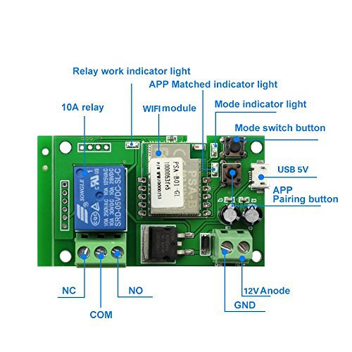

(#) bzsolt75 válasza Remci hozzászólására (») Nov 1, 2018 /
És ha esetleg ilyet kötnék rá a Smart Gate helyett akkor akár 2 külön funkciót is tudnék használni értem ezt a kis kapu funkció illetve a 2 kapu nyitására is?
(#) Remci válasza bzsolt75 hozzászólására (») Nov 1, 2018 /
Ennek is csak egy relé kimenete van, így vagy a kiskaput, vagy a nagykaput tudod nyitni.

Köszönöm a véleményedet van benne valami amit írtál. Erre a modulra csak azért gondoltam, mert ez komunikál Amazon Alexával és akkor a telefon nem kell hozzá csak hanggal utasítva tudnám nyitni a kaput. Bővebben: Link

Ha viszont van kettő ilyened, akkor már a kiskaput, és a nagykaput is tudod nyitni telefonról.
A Wifi nálam sem ér ki a kapuhoz, ezért ez az eszköz bent van a lakásban, és vezetéket vittem ki a kapuhoz. Szerencsére a kaputelefon kábelében vannak szabad erek, így viszonylag könnyen meg tudtam oldani. Az 5V-ot pedig a kaputelefon 15V-os tápjáról egy kis DC/DC átalakítóval vettem le.
Egyébként 5,1V-al már elindul a kütyü, de egészen furcsa hibajelenségeket produkált. Pl. önhatalmúlag 6-8 ki-be kapcsolást végzett egymás után. Azt hittem néhány hónap állás során megadta magát. Aztán rájöttem, hogy 5,3V kell neki, annyival működik üzembiztosan.
Szerintem is kényelmesebb távirányítóval nyitni a kaput, de arra jó ez a Sonoff, hogy ha valakinek adnál távirányítót, de már nincs több, az Ewelinket föl lehet tenni a telefonjára, és nyithatja a kaput, ha szükséges.
