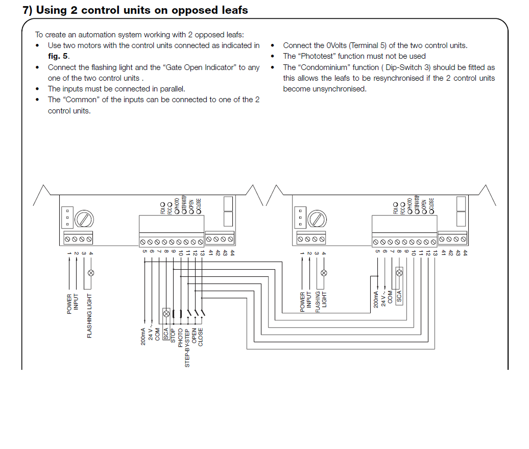

Sziasztok, mondanám:
10 éves Nice szett, 2 darab, egymással szemben mozgó, szárnyanként 250 kilós úszókapu.
Az egyik már 1 éve vacakol, és elkezdtek aszinkron mozogni néha a szárnyak, nem működik a lágyindítás, több sebből vérzik mindkét vezérlő. A mechanikák kifogástalanok. Rádióvevő modul külön van.
Arra jutottam hogy a két megfáradt vezérlést kiveszem és a helyére egy kétmotoros, pl. Nice A6 vezérlést teszek.
Ez biztosan nem fogja aszinkron mozgatni a két szárnyat sem.
Mindenhol szárnyas kapuhoz olvasom, gondolom alkalmas két szembe mozgó úszókapuhoz is?

(#) zsoltee0001 válasza 444Tibi hozzászólására (») Okt 17, 2019 /
Mindenképpen lebeszélnélek róla.
Eleve az A6-nak nincs is végállás bemenetei. létezik olyan 2 szárnyú vezélés amihez vannak bemenetek, de pl nincs fékezés funkció, azon kívül át kéne vezetni az egyik motor kábeleit a tuloldalra.
Milyen motorok? robo?
Annak a dokumentációjába (a vége fele) le van írva, meg a a bekötés, hogy kell két motort összekötni, ezt kell lemásolni és nem eshet ki a szinkronból.

(#) 444Tibi válasza zsoltee0001 hozzászólására (») Okt 18, 2019 /
Igazad van, megtaláltam a neten a teljes manualt, az A700 ami nekem kell.
A motorok Nice TH1500.
(#) zsoltee0001 válasza 444Tibi hozzászólására (») Okt 18, 2019 /
„logikusabbnak érzem ha 1 darab vezérlő viszi a 2 motort.”
Tényleg annak tűnik, de nem az és nem amiatt, hogy 350W helyett 600W-al terheled az A700-at.
Ha megnézed a thor vezérlést 2db triac van, az A700-ba csak 1db szárnyanként, nem véletlenül, az A700 nem fog tudni fékezni, csapódni fog a kapu, megszorul, csak szívni fogsz vele, amit beállítasz télen, majd nyáron nem lesz jó.
Hidd el, én már be*optam egyszer.
Próbáld meg javíttatni, ha nem döglött a processzor, nincs szétégve, akkor 100%-osan javítható, ha nem boldogulsz a környékbe, akkor inkább küldd el postán és megcsinálom neked, csak ki ne dobd, mert nagyon jó vezérlések, de tényleg hiánycikk.
98-as dátumú volt nálam a múltkor és simán javítható volt

(#) zsoltee0001 válasza 444Tibi hozzászólására (») Okt 20, 2019 /
Igen, tehát 1500kg, attól azért messze vagyunk.
Ha menet közbe megy el az áram és onnan indul, a vezérlés nem fog emlékezni mikortól kell lassítani és belemegy padlógázzal a végállásba, persze megáll, de csapódni fog.
Persze, hogy van bevált bekötés 2 motor esetén, a legelső hozzászólásomba írtam is, a hivatalos útmutatóba a gyártó erre ki is tért.
Ahogy nálatok vélhetően be volt kötve az teljesen rossz. Mellékeltem a helyes bekötést a leírásból, nagyon fontos, hogy a DIP kapcsolón a 3-as ON állásba legyen (társasház funkció) ezáltal nyitásba lévő kaput nem enged becsukni, amíg ki nem nyílt, így egy teljesen össze-vissza álló kapuszárny a második ciklusra össze szinkronizálódik és utána már nem fog kiesni.
Tulajdonképpen egy UTP kábellel összekötöd és akkor ezek szerint nem probléma a befűzés.
4 db szálnak kell kötelezően bekötve lenni, ha jól gondolom az OPEN és a CLOSE nem lényeg, csak akkor, ha külön kapcsoló van használva ezekre, de gondolom a vevőn csak a stepby step van.
(#) 444Tibi válasza zsoltee0001 hozzászólására (») Okt 22, 2019 /
A ket vezerlo a rajz szerint van osszekotve, csak a tarsashaz funkcio nincs bekapcsolva.

(#) zsoltee0001 válasza 444Tibi hozzászólására (») Okt 22, 2019 /
„csak a tarsashaz funkcio nincs bekapcsolva.”
Akkor ez volt a gond!
