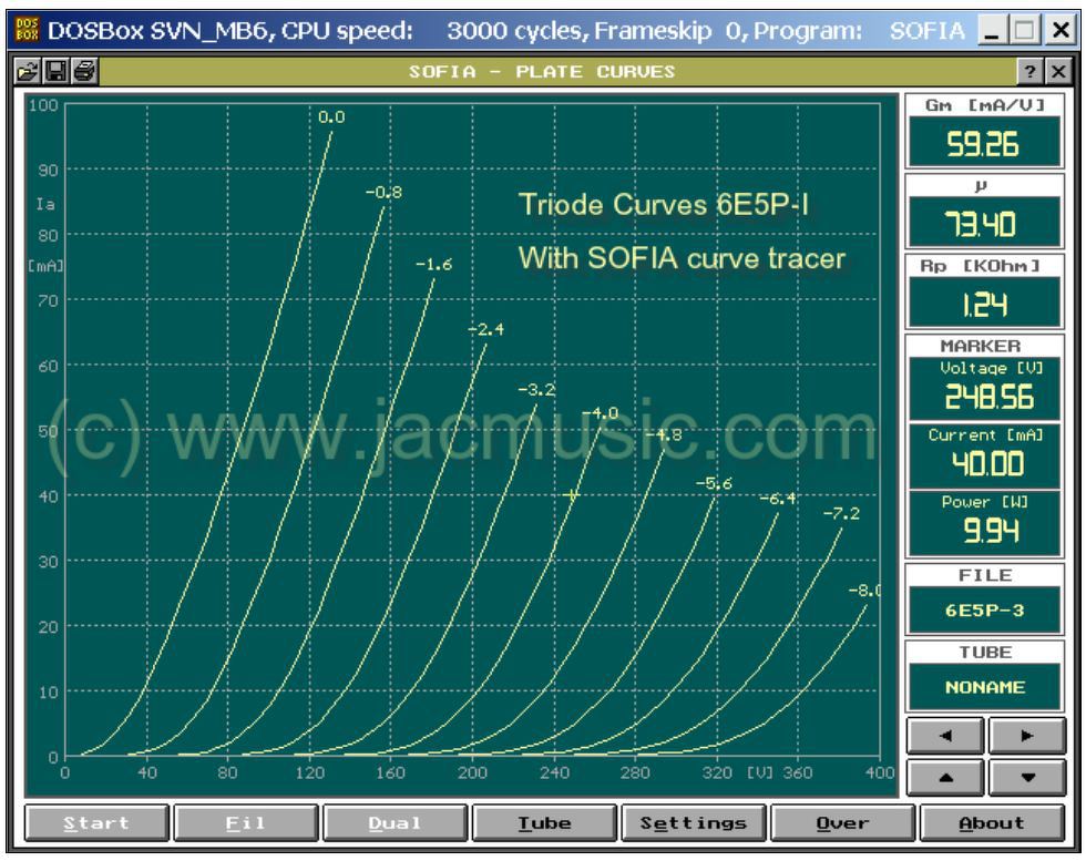

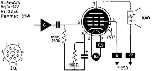

(#) Ódenka válasza pucuka hozzászólására (») Nov 13, 2020 /
Csakis trióda kapcsolásban használják, képes meghajtani a 6C33-at is, de ott elkél egy előerősítő a jó működéshez.
„Ha titkos tippre van szüksége ... itt van! A 6E5P-1 egy tetrode, de ide sorolom triódként, mert ez az
normál használat. Ez a leg Lineárisabb cső, amit valaha láttam. Az adatlapok a következő címen találhatók: www.4tubes.com a "Gyártók vizsgálata" alatt.”
Jac van de Walle, 2016. április 24.
A sima változat nem csak impulzus módban, hanem tartósan is erős, méretre is 2x akkora.
Rengetegen írtak a hálón róla és nem csak egy helyen, nem hiszem, hogy tévednek, vagy megtévedtek.
Abban meg nem tévedtél, hogy tetróda mód nem passzol a hifihez, ezért az alkalmazása kizárólag trióda módban ajánlott.

(#) debe válasza pucuka hozzászólására (») Nov 13, 2020 /
Azért van a neten elég olyan infó, amiből megfelelő következtetés vonható le, pl.:
https://www.bartola.co.uk/valves/2012/06/17/thd-benchmark/
Ennyit a linearitásról, persze szigorúan trióda módban...

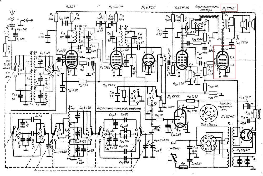

Leltem ~egy tucat 6П1С csövet, de sehol (orosz oldalon sem) találok adatlapot róla. Állítólag, -egykoron-, népszerű cső volt. Mit tud? Itt-ott némi utalás a 6П1, 6П7С-re.
(#) szikorapéter válasza granpa hozzászólására (») Nov 28, 2020 /
Nem 6П1П véletlenül?
link hozzá
(#) granpa válasza szikorapéter hozzászólására (») Nov 28, 2020 / 1
Biztos, hogy nem, ketten is megnéztük. (mi még ismerjük a cirill írást!)
(#) Gafly válasza granpa hozzászólására (») Nov 28, 2020 /
Ránézésre kettős trióda, vagy pentóda?
Lábainak száma/foglalata?
(#) granpa válasza Gafly hozzászólására (») Nov 28, 2020 /
Ránézésre (meg a hírek szerint) tetróda. Bádog gyűrűs aljú, oktál.
Volt, aki anno vett belőle, de még nem jelentkezett. Már több orosz oldalon néztem, de mindig csak megemlítik.
Asszem megvagy.
A Звезда- 54 végcsövecskéje.
Oda azt írták: 6П1П
Viszont az orosz meg azt írja hogy a 6P1P a 6P1S-ed utódja, kisebb anód disszipáció és gyorsabb cső. Legalábbis ők tudják ők gyártották egykoron. De én ezt vettem le a szövegből. Bár mérni kéne. ....
Ezzel én is találkoztam, de bíztam benne, hogy adatlap is kerül.
Légy türelemmel és az is akad
Ha kerül 6П1П is, akkor összehasonlítható.
(#) pucuka válasza granpa hozzászólására (») Nov 28, 2020 /
Marhajó. beírom a keresőbe, hogy 6П1, és erre a találat: Bővebben: Link (persze más is, de nem cső.
Egyébként a szám betű szám kombináció a régi oktál vascsöveknél volt használatos. Meglehet, ennek novál változata. Például az ismert 6Ж1 is egy meglehetősen általánosan használt "vascsöves" pentóda.
(#) rectamas válasza granpa hozzászólására (») Nov 28, 2020 /
Szia, tennél fel egy képet, az orosz oldalakon nem találok érdemi infót róla.
6П13С pl. van, a jelölésmód szerint 6П1С a 6П1 oktál f. vascső üveg tokozású változata (стеклянный) lenne.
(#) granpa válasza pucuka hozzászólására (») Nov 28, 2020 /
Ezt én is megtaláltam (a sok egyébbel együtt). Sajnos fényképet nem készítettem, de: üvegbúra, mint a 6Н8С-nek, alul bakelit oktál, csak a bakelit tok/gallér/szoknya, stb. helyett ~15 mm magas pléhgyűrű veszi körül az üveget. Tehát nem "vascső".
Találtam egy orosz oldalt, ahol egy csomó csövet árul köztük 6П1 -et is, de a képen látható csövek mindegyike novál csőnek tűnt, részletezve nem volt.
(#) Imi65 válasza pucuka hozzászólására (») Nov 28, 2020 /
6P1 a kínai 6P1P
(#) rectamas válasza Imi65 hozzászólására (») Nov 29, 2020 / 1
Én a következőket találtam...
Az eredeti 6P1 (oktál foglalatú):
https://www.radiomuseum.org/tubes/tube_6p1.html
Imi65: ahogy írtad a 6П1П kínai változata a 6P1, ezek novál csövek.
Az angol 6P1 (oktál) csövet valószínüleg az oroszok kis sorozatban gyárthatták 6П1 (vas) és/vagy 6П1С üveg búrával (oktál foglalattal). Esetleg a háború alatt/után kapott amerikai csövek számozását átírták.
Az egyik 6П3С fórumon írták, hogy elvileg létezett 6П1(С) 6П2(С) elődje, de nem találkoztak vele. Én is elég sok régi szovjet rádiót javítottam, de nem találkoztam velük...
Az utolsó "С" csak az üvegbúrát jelöli az oktál foglalatú szovjet csöveknél.
(#) granpa válasza rectamas hozzászólására (») Nov 30, 2020 /
Köszönöm! Ez a frankó! Így néznek ki a csövek.

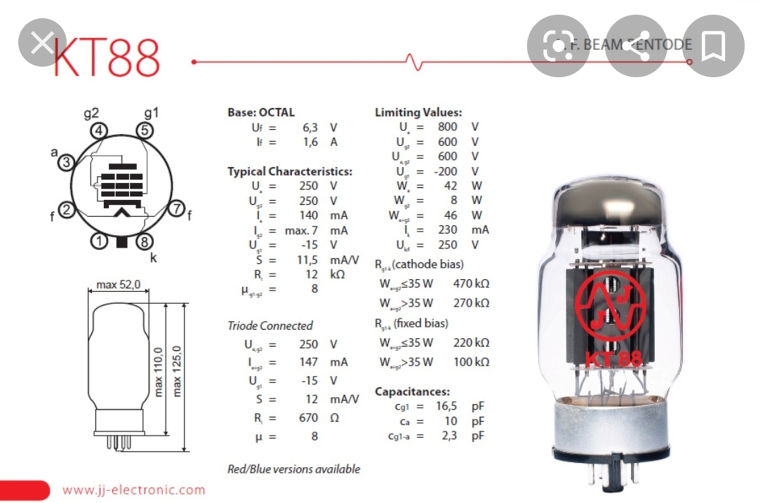

(#) electroman12 hozzászólása Dec 7, 2020 /
Azt szeretném megkérdezni hogy mi a különbség a kt88 elektroncső és egy 6p3s cső között a fizikai méretein kívül mert annyit felismertem hogy egy sugártetróda mind a kettő amiben egy kedves személy felvilágosított benne hogy miben különbözik egy sima tetródától? A képeken ott lesz a kapcsolás maga meg egy két dolog
