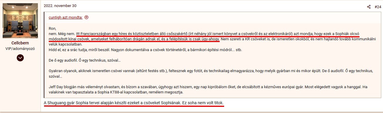

(#) Ge Lee válasza kadarist hozzászólására (») Dec 22, 2024 /
Egy kis olvasnivaló link. Érdemes az oldal teljes összegyűjtött tartalmát végigolvasni még ha sokáig tart is, de a lényeget kifordítottam alul csatolom képként.
Csak annyit fűznék hozzá, hogy aki sok éven keresztül csövek forgalmazásából élt, az szerintem már csak a tapasztalata okán is, tudja hogy mit beszél.
Ui: A lényeget csak nem húztam alá, most megtettem lilával. Szóval olyan logót tesznek a csövekre amilyet a megrendelő kíván, a vevőnek (felhasználónak) meg halvány fogalma sincs róla hogy mit vett...
A hozzászólás módosítva: Dec 22, 2024
(#) kadarist válasza Ge Lee hozzászólására (») Dec 22, 2024 /
Na igen, ott kezdődnek a problémák, hogy a csöveket is hamisítják, meg nincs komoly minőségbiztosítás. Az orosz csövekhez nehéz már hozzáférni így a drága, de legalább jó cseh csövek maradnak.
Nyisd meg az emissionlabs.com-ot (az a cseh gyártó), mindjárt az olvasható, hogy az értékesítés külső cégeken keresztül történik. Az most mit jelent? Gondolom, TAD és hasonló forgalmazókat akik ugye nem gyártók. De mutatok egy fórum szösszenetet a bolgár Sophia Electric-ről is. Meg egy másikat a KR Audio KT88-ról ami épp nem kapható, de van helyette Psvane negyedáron.
Hallottam egy kínai Music Angel KT88 PP-t eredetiben, kínai csövekkel, eléggé felejthető volt a hangja, de mondhatnám a saját Primaluna-mat is, ami ég és föld hangban a kínai EL34 után a szovjet 6P3S-E-kkel.
Gyárt a kínai is jó csöveket csak azt nem a mi pénztárcánkhoz. Vannak akik nálunk picivel többet áldoznak ennek a hobbinak.

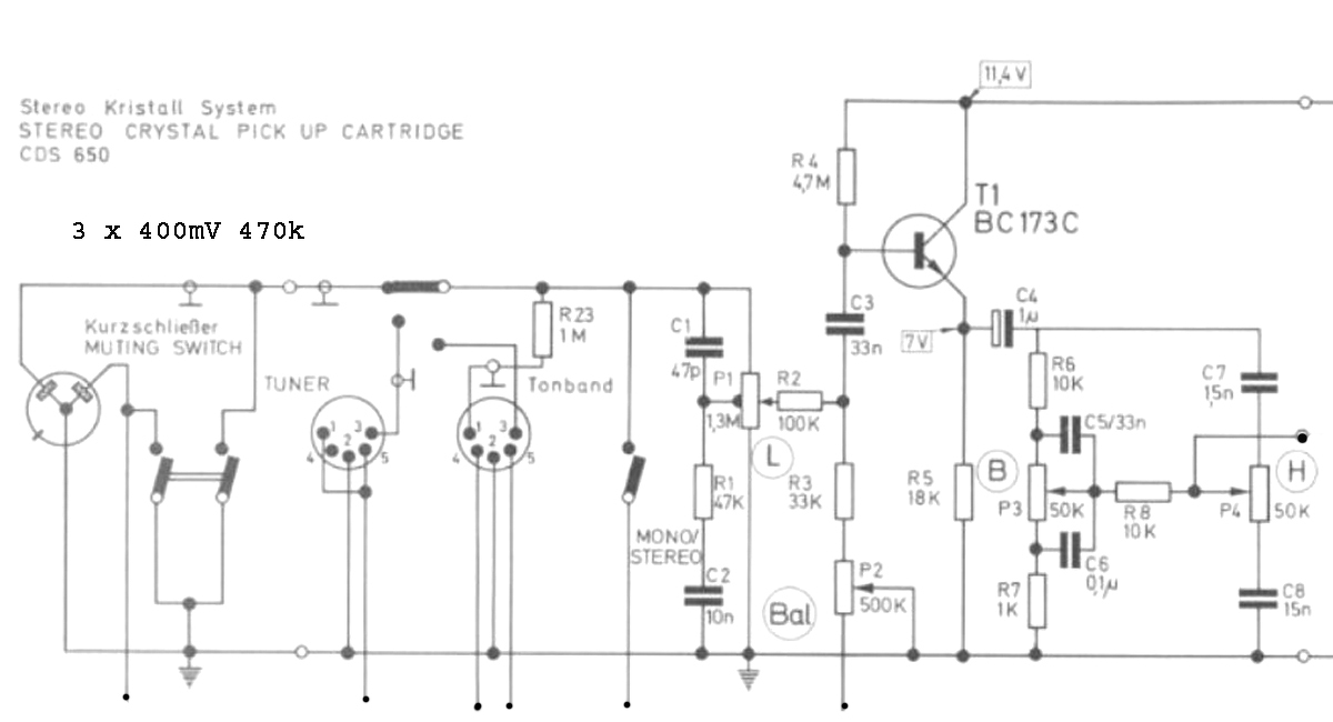

(#) Ódenka hozzászólása Márc 17, 2025 /
Félvezetős hangszínszabályozó konvertálása elektroncsőre
Mivel sok Kolléga jól ismeri a csövek lelkivilágát, tanácsot, ajánlást, esetleg egy skiccet kérnék.
Egy félvezetős kapcsolás hangszín szabályozó részét szeretném egy katódkövető elektroncsövessé alakítani, hogyan, mivel...
(Csupán azért szeretném az átalakítást, mert egy meglevő félvezetős készüléken szeretném a kezelőszerveket használhatóvá tenni, hogy az eredeti funkció is működhetne - ha már egyszer ott vannak. A használata egyébként vagylagos lenne, vagy be, vagy ki...)
(#) Ódenka válasza Ódenka hozzászólására (») Márc 17, 2025 /
Jutott eszembe, emlékszem egy régi kapcsolásra, lásd alatta.
Szerintem jó lehet, a tápfeszültséget kell kitalálni, EC92-eseim meg vannak. Vélemény, így átszabva?
(#) pucuka válasza Ódenka hozzászólására (») Márc 18, 2025 /
Az eredeti kapcsolásban egy fiziológiai hangerő szabályzás van.
Ha hangszínszabályzást szeretnél, akkor egy "pille" típusú hangszín szabályzót keress, és mivel az ilyen hangszínszabályzónak viszonylag nagy az alapcsillapítása, (kb. 20 dB) célszerűbb lenne a zal és erősítés miatt ECC83 -al operálni.
(#) Ódenka válasza pucuka hozzászólására (») Márc 18, 2025 /
A félvezetős hangszín szabályozóra szeretnék egy katódkövető kapcsolást elé akasztani. Tehát az egy gyári készülék része, hangszínszabályozó. Szeretném - esetleg kikapcsolhatóan - de használni csöves bemenetről, majd a kis 10W-os PP erősítőre vinni a színezett jelet.
A katódkövető csak ezért kell, helyettesíteni a félvezetős emitterkövető tranzisztorát, funkcióját.
Ui:
Lehet, kuszán írtam, mit szeretnék:
Van egy félvezető készülék, aminek a hangszín szabályozója egy lepke, egy BC tranzisztor emitterkövetőként táplálja. Ezt úgy szeretném használni egy kis csöves végfokkal, hogy a BC tranzisztor funkcióját az EC92 katódkövetőként lássa el jellel.
A hozzászólás módosítva: Márc 18, 2025
(#) pucuka válasza Ódenka hozzászólására (») Márc 18, 2025 / 1
Ha csak ez a kívánságod, semmi akadályát nem látom. Az EC92 kimenő impedanciája katódkövetőként Nem sokkal nagyobb, mint egy tranzisztoré, úgyhogy ezzel nem hiszem, hogy külön9sebb gond lenne.
Csak a zaj, az igaz, hogy az EC92 is kis zajú, de 100 MHz -en. Alacsony frekvenciás a villódzási zaj nagyobb, mint egy ECC83 -é, ami kifejezetten kis(hang)frekvenciás cső, és a bemeneten nem mindegy, hogy melyik dolgozik.
De miért nem jó az eredeti megoldás?
Azt szeretném, ha úgymond full elektroncsöves lenne az erősítő és kiiktathatóan, de megmaradna a régi kezelőszervek nyújtotta lehetőség is. De most fület borítottál a bogaramra, miért is ne maradhatna teljes egészében épen a régi színszabályozó a hangon...?
Köszönöm, azt hiszem felébredtem...
