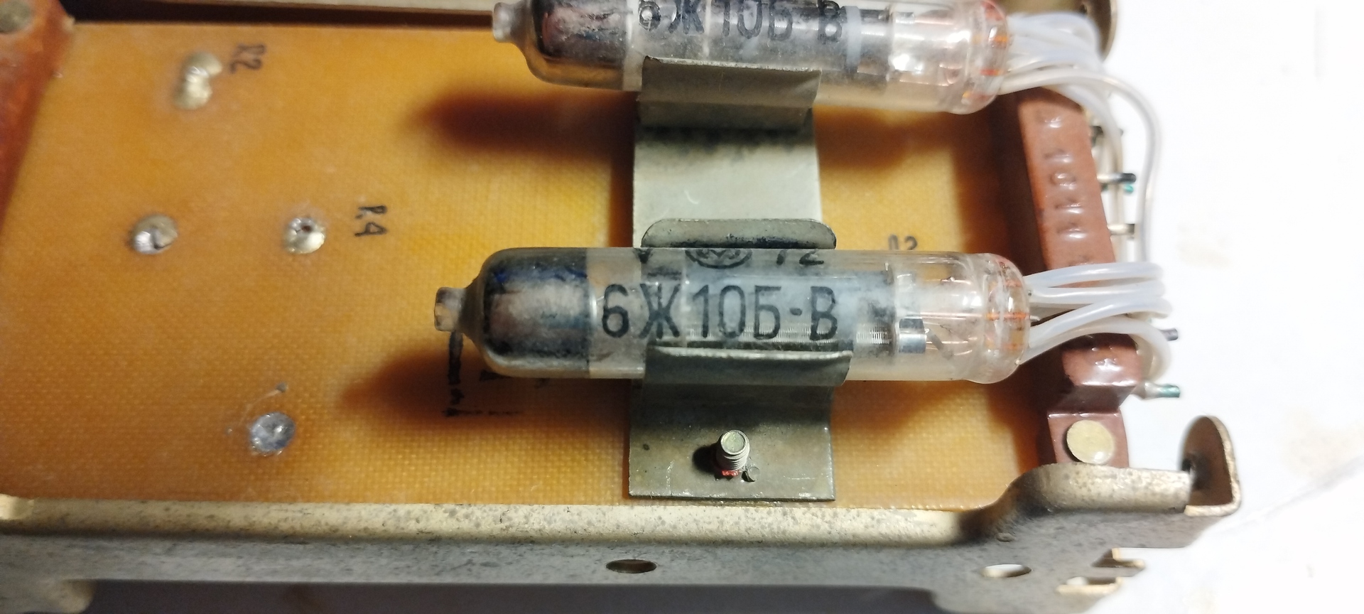

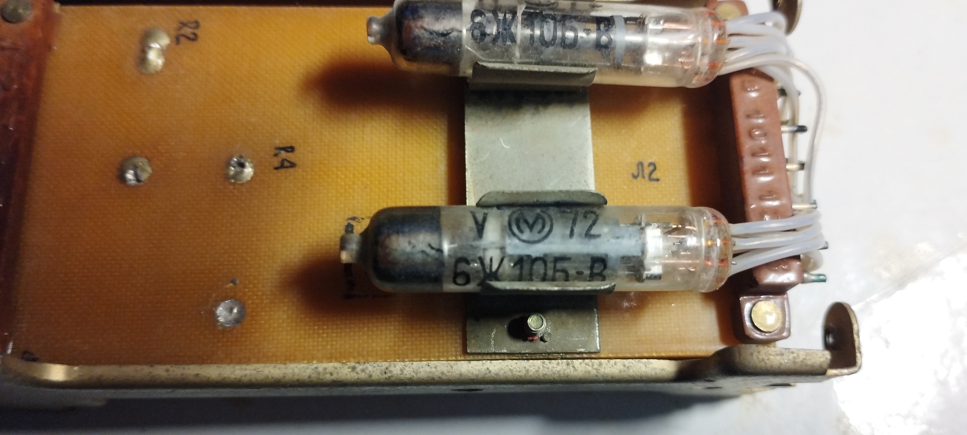

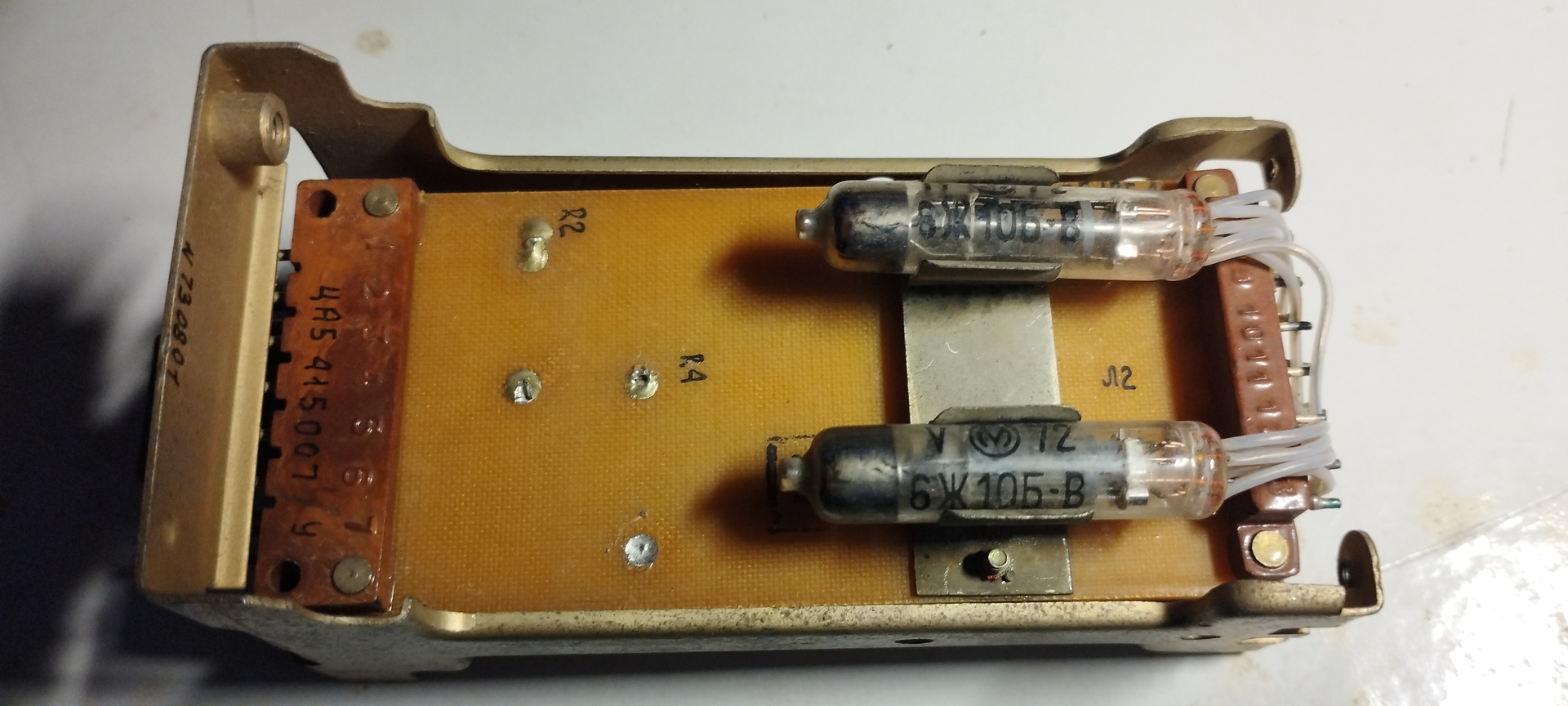

Ezt a két egyforma csövet most kaptam, mire lehetne használni?
(#) rectamas válasza martin66789 hozzászólására (») Okt 8, 2022 /
RF keverő pentódának tervezték.
Hangfrekvenciára nem a legjobb.

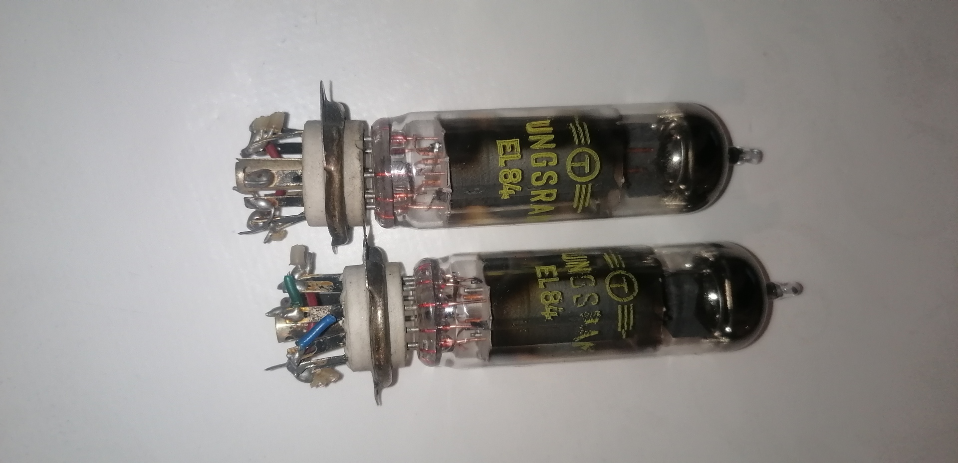

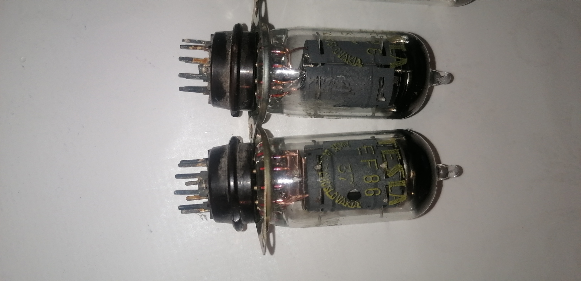

(#) trionaudio hozzászólása Feb 6, 2023 / 1
Kis segítséget szeretnék kérni, mert találtam egy pár elektroncsövet,
EL84 - 2db
EF86 - 2db
EZ80 -1db
Épített valaki ezekből a csövekből, ebben az összeállításban erősítőt?
Mik a tapasztalatok?
Milyen kapcsolást ajánlotok hozzá?
Mekkora a tápigénye egy ilyen csövekkel épített erősítőnek?
Köszi előre is,
Krisztián

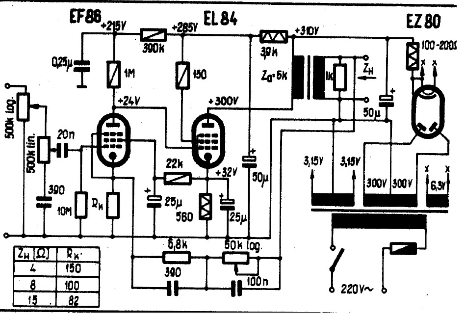

(#) Imi65 válasza trionaudio hozzászólására (») Feb 6, 2023 / 3
Egy kortalan kapcsolást mutatok e csőtípusokkal.

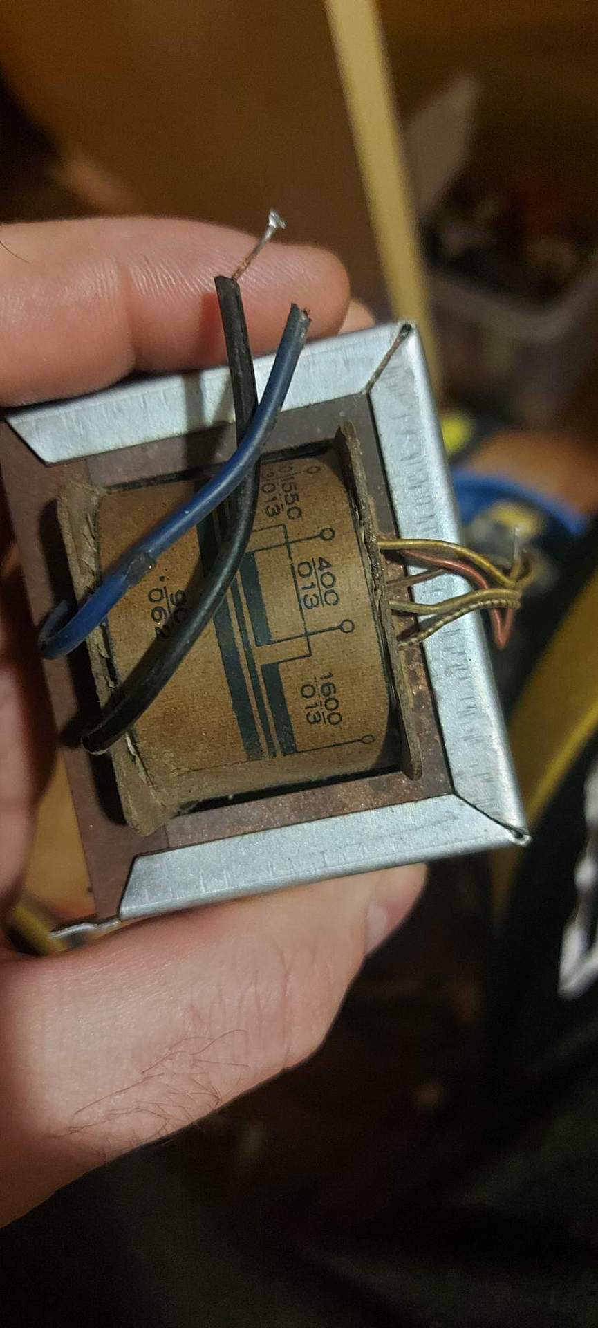

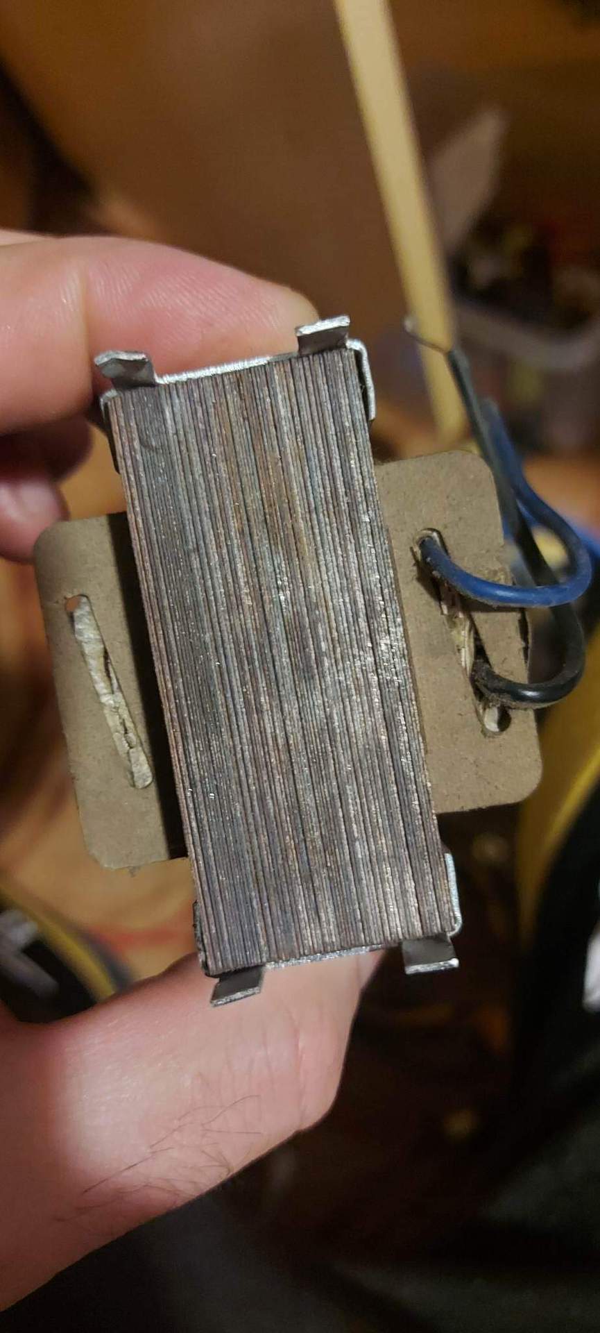

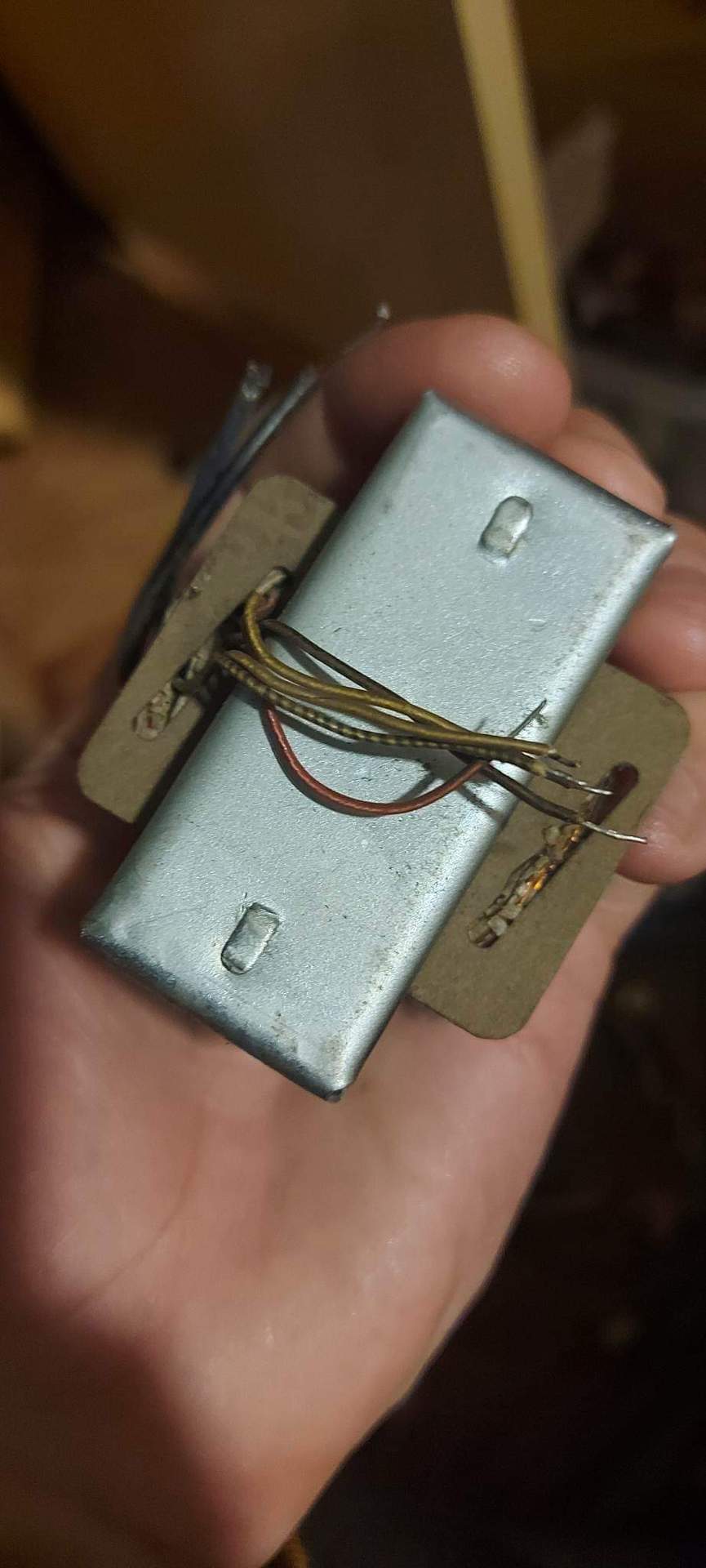

(#) trionaudio válasza Imi65 hozzászólására (») Feb 7, 2023 /
Köszönöm, én is ezt a rajzot nézegettem.
Kimenővel kapcslatban annyi kérdésem van, hogy a képen látható trafó elég ehhez a kapcsoláshoz ?
