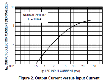

Kedves proli007 köszönöm a segítséged! Megnéztem az adatlapban a CTR-t, a grafikonról azt olvastam le, hogy 10 mA LED-áramnál a kollektoráram értéke 1. Nem találtam mértékegységet, ez az egy azt jelenti, hogy a LEDáram egyszerese? Előző hozzászólásodban azt írtad, hogy százalékban adják meg. Azonban nem hiszem, hogy 10 mA LEDáramnál csak 1 %-a lenne a kollektoráram. Valószínűleg én értelemezek rosszul valamit. Lehet, hogy azt, hogy mihez képest annyi %. A maximális kollektoráramhoz, vagy a LED-en folyó áramhoz képest?

(#) proli007 válasza kadam hozzászólására (») Okt 9, 2010 /
Tekintve, hogy nem írtad konkrétumként az optocsatoló típusát, az adatlapját nem tudtam megnézni. Így hivatkozni sem tudtam rá.
- A CTR mint itt meghatározásában láthatod is általánosságban százalékban adják meg. De mivel ez egy áram arányt jelent, lehet simán arányossági tényezőként megadhatták. Így valószínűsíthető, hogy az "1", 100%-ot jelent.
- Általában olyan optocsatolónál, ahol fototranzisztort alkalmaznak, 10..100% között, ahol fotodarlingtont, ott 100..1200% között változik a CTR értéke. De ahol csak fotodióda a Led párja (vagy a tranyó kollektor-bázis diódáját záró irányban alkalmazod), akár igaz is ehet az 1%.
- De általában az érték, a 10mA-es tesztáramra vonatkozik (ezt az adatlap, mint konstanst deklarálja), nem a maximális Led-áramra.
(Természetesen a tranzisztor kollektor árama, a Dióda áram növekedésével-csökkenésével ez közel arányosan változik.)
üdv! proli007

(#) kadam válasza proli007 hozzászólására (») Okt 9, 2010 /
Üdv! Szóval lehet ez is, lehet az is. Konkrétan 4N25 az optocsatoló típusa. Nála a grafikonon lévő 1 szerinted mit jelenthet? Tudom sokat kérdezek, de csak így lehet tanulni. Hála neked és más jó szándékú embereknek sok olyan dolgot megtudhatok, amire magamtól nehezen jönnék rá.

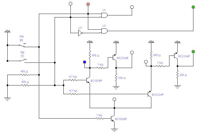

(#) blackdog hozzászólása Okt 10, 2010 /
Logikai kapu kell vagy elég 2-3 tranzisztor?
Szóval a következő szeretném megvalósítani:
Van két kapcsolóm SW és DIP valamint két ledem (Z)öld, (P)iros
SW | DIP | Z | P
0 0 0 0
0 1 0 0
1 1 1 0
1 0 0 1
A lényeg, ha DIP bekapcsolt és megnyomom SW-t akkor világítson a zöld led. Viszont, ha DIP kikapcsolt és megnyomom SW-t akkor a piros világítson. Minden más esetben ne világítsanak.
Egy dolog nem jön össze az, hogy az adott feltétel teljesülése esetén csak a piros világítson. Eddig csak tranzisztorral próbáltam.
Szeretnék ötletet kapni a megvalósításhoz. THX
(#) qvasz2 válasza blackdog hozzászólására (») Okt 10, 2010 /
Kapukkal:

(#) proli007 válasza kadam hozzászólására (») Okt 10, 2010 /
Nem egy nagy talány..
- Ha megnézed a CTR adatokat, akkor láthatod, hogy az első szám, mA-ben a zárójelben lévő szám, %-ban értelmezhető. (Lásd a 4N25-CTR) képet.
- Ha a 2. ábrára gondolsz, akkor a kulcsszó, hogy a karakterisztika normalizált. (Normalized) Avagy, egy viszonyítási arányt 1-nek véve adjuk meg az adatokat. Tehát 10mA Led-áram melletti kollektoráramot veszi 1 egységnek, és ehhez képest ábrázolták a változást, ha a Led árama csökken vagy nő.
Teszik ezt azért is, mert a kollektoráram több mindennek függvényében, és főleg akár egyedi darabonként is változhat, mint ahogy az adatlapon is látszik 2..7mA között. Így nem egy görbe, hanem egy görbesereg, vagy egy sáv lenne. Az eredmény, meg elveszne benne.
(De optocsatolóknak, van saját topikjuk is, így ennek kissé OFF szaga van..)
üdv! proli007
(#) _JANI_ válasza blackdog hozzászólására (») Okt 10, 2010 /
Elvileg megoldható simán tranzisztorokkal is. ( Lásd TTL = Transistor–transistor logic (Bővebben: Link))
(#) blackdog válasza qvasz2 hozzászólására (») Okt 10, 2010 /
Én is most a kapus megoldást nézegettem.
7408 -nak van CMOS megfelelője?
(szerény tudásom szerint a 7408 TTL)
(#) blackdog válasza blackdog hozzászólására (») Okt 10, 2010 /
elvileg:
7404 => 4069
7408 7> 4082
Jól okoskodom?
„elvileg:
7404 => 4069
7408 7> 4082
Jól okoskodom?”
Az előbb elírtam. Szóval:
7404 => 4069
7408 => 4081
