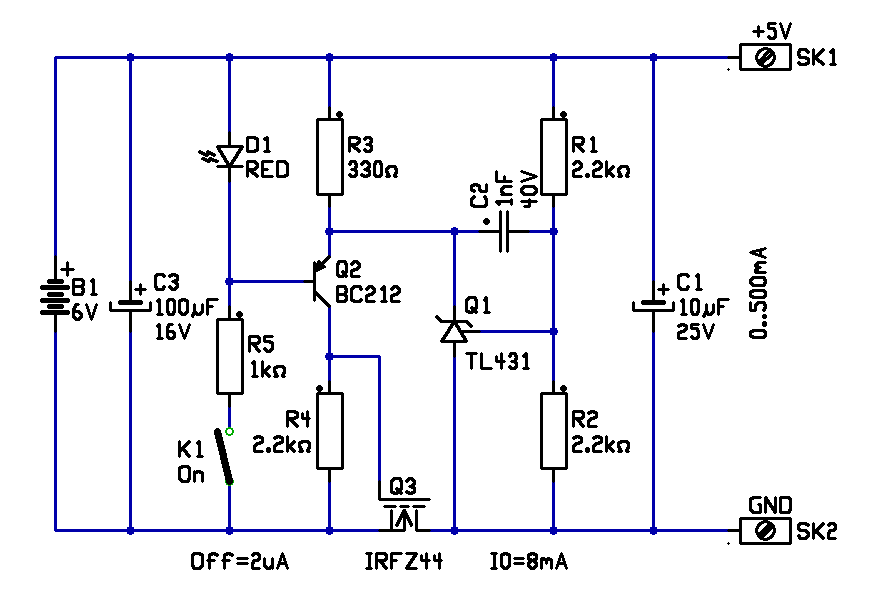

(#) proli007 válasza gabesz86 hozzászólására (») Nov 8, 2010 /
Próbáld ki ezt a kapcsolást. A kis munkáért cserében kapcsolható is a kimeneti feszültség. Egyetlen hátránya, hogy a negatív ágat szabályozza, de ha aksiról megy a dolog, akkor nem lehet gond.
üdv! proli007

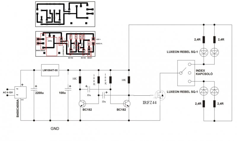

(#) gabesz86 válasza proli007 hozzászólására (») Nov 9, 2010 /
Nekem segítettél a motorra az irányjelző kapcsolásban. Nagy sokára a múlt elején lett kész, de a villogás sebességének módosításakor a FET-et vagy valamelyik tranzisztort megöltem (mindkettőt cseréltem) s várni kellett a cserealkatrészre, de a hétvégén összeraktam. 6V-os aksi van a motorba és van egy lm1084IT-05 a kapcs elején aminek gondolom kevés volt a 6,24V, mert nagyon halványan ment a két 3W-os led. Beindított motornál, már szebb volt, gondolom mert ment a töltés.
Most lett az aksi is beletéve újonnan s lehet nem volt teljesen feltöltött állapotban, mert most már leállítva is viszonylag szép fénye van. A ledek elé 5,6Ohmos ellenállást tettem, de lehet kicsit kisebbet teszek, hogy kicsit erősebb legyen, hisz most még jó ha 300mA-t kap a led, bár a villogás miatt nem tudom pontosan megmondani, mert lassan reagál a piaci műszer
Szóval ebbe a kapcsolásba akartam volna esetleg kicserélni a stab ic-t, hogy stabilabban menjen.
(#) smiler79 válasza gabesz86 hozzászólására (») Nov 9, 2010 /
Az nem probléma, hogy a multivibrátor rész egyfolytában megy? Viszont így csak 1 db kell belőle! Én az enyémhez 2 db ilyet csináltam, és a betápot kapcsolom, tudja így ugyanazt az élettartamot, mert akkor lehet hogy én is átalakítom!
(#) gabesz86 válasza smiler79 hozzászólására (») Nov 9, 2010 /
Igazából most lett csak beszerelve a masinába a hétvégén, így élettartalmáról nem sokat tudok mondani
Én kevésbé értek a dologhoz, így proli007 segítségét kértem az eredeti rajz átalakításában, aki készségesen segített. (Köszi még1x proli007!) Nem tett említést afelől, hogy helytállóbb lenne duplán építeni, de majd erre is fényt derítünk.
Neked is 6V-os a rendszered? Saját pont ugyenezt építetted?
(#) lapose válasza gabesz86 hozzászólására (») Nov 9, 2010 /
Nem kell duplán építeni, hanem a multivibrátor tápját a FEt-ről diódával táplálni, és akkor nem fog állandóan menni a multivibrátor.
(#) gabesz86 válasza lapose hozzászólására (») Nov 9, 2010 /
Sajnos nagyon nem értek a dologhoz, csupán rajz alapján megípítem az ilyesmit, de a google segítségével rájöttem mi az a multivibrátor, a FET-et eddig is felismertem, viszont az elképzelésed gyakorlati megvalósítása érdekében lenyűgöznél ha paint-el átrajzolnád a linket rajzot.
Amúgy a kérdés még mindig fennáll: A folyamatos üzemtől elhalna az áramkör, tehát ha nem módosítanék semmit?
