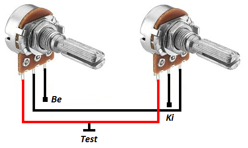

Tud valaki segíteni abban, hogy hogyan kellene két potmétert sorba kötni?
(#) Abukodonozo válasza Sword hozzászólására (») Nov 20, 2010 / 1
Parancsolj!
(#) Sword válasza Abukodonozo hozzászólására (») Nov 20, 2010 /
Nagyon szépen köszönöm, magamtól már a 3. féle variációt rajzolom

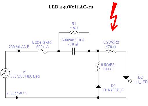

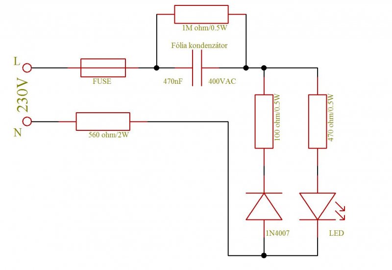

Egy LED-t szeretnék 230v-ra rákötni, csináltam egy kapcsolási rajzot és az lenne a kérdésem, hogy megnézné-e valaki hogy jó van-e így összeállítva a rajz?
Lenne még egy kérdésem hogy a biztosíték mekkora értékű legyen vagy hogy tudom azt kiszámolni?
Segítséget előre is köszönöm!

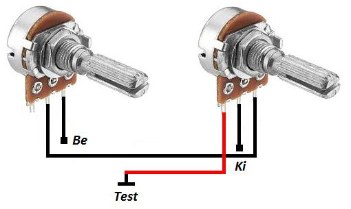

Én sorosan így kötném őket.

(#) nikolatesla válasza smrtln hozzászólására (») Nov 20, 2010 /
Igen ez működik!
led 230v-on!
Biztosítéknak kb 300mA-500mA-et tegyél.

Őszintén szólva én nem igazán látom értelmét két poti sorbakötésének, de persze megoldható. Szerintem mindkét megoldás használható és mindkét esetben az első poti durva, a második poti meg finomabb szabályzást nyújt.
Pontosan erre van szükségem.
Az egyik 5K, a másik 500R.
