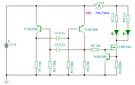

Kissé túl van ragozva a kérdés. Ha "fejre fordítod" a multivibrátort, és a Fet-es kapcsolóból áramgenerátort készítesz, akkor gyakorlatilag stabilizálni sem kell. Az áramkör, 4,7V és 7,2V között simán üzemel. A Led-ek árama eközben 700mA és 766mA között változik. A 0,82ohm beállítja az áramot, a 2,2ohm-ok meg elosztják. A Fetre kis hűtőborda kell, mer azon kb. 1W hő fog termelődni. (De gondolom eddig a stabi is fűtött kissé)

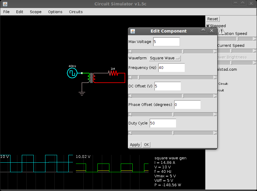

Ezt a java-s áramkörszimuláló programot itt találtam: http://www.wmszki.hu/honlap/szimulacio
A csatolt képen láttok egy kapcsolást amit én csináltam teszt célzattal. Alul baloldalt és jobboldalt egy-egy áram és feszültséggrafikon van, baloldalt a vizszintes vonal az áram, de igazából a kérdésem most nem erre vonatkozik. Jobb oldalt a zöld vonal a feszültség, a grafikonok bal felső sarkában egy-egy maximumérték kijelzés van, egy 1:1 arányú transzformátorról beszélünk, így a 10,02V-tal van bajom, de nem a +0,02V többletfeszültséggel, hanem a 10V-tal. Én azt vártam volna, hogy a szekunderen egy -5V és 5V között változó, tehát a grafikon U=0V vonalára szimmetrikus négyszögjelet kapjak. Ezt pedig onnan gondolom, hogy egy 0V és 10V között változó 50%-os kitöltési tényezőjű, tehát az U=5V vonalra szimmetrikus négyszögjel felbontható egy 5V-os egyenáramú, és egy -5V és 5V közötti váltóáramú komponensre (melynek már nincs további egyenáramú komponense). Namost mint tudjuk a trafó (hosszú távon) az egyenáramot nem transzformálja, így én azt vártam volna, hogy a szimuláció megkezdését követő max. egy-két peridóust követően beáll a fent leírt U=0V-ra szimmetrikus négyzethullám, ehhez képest ahogy a képen is látszik nem... szóval az lenne a kérdésem hogy igazam van-e vagy igazam van-e? :p
(#) lapose válasza imi84 hozzászólására (») Nov 10, 2010 /
„kérdésem hogy igazam van-e vagy igazam van-e? :p”
Nincs igazad. Egy nullától 10V-ig változó egyenáramú jel nem azonos +-5V váltakozó áramú jellel. Jelen esetben arról van szó, hogy a transzformátor primerjét az egyik irányban periodikusan gerjeszted, de az ellenkező irányú gerjesztés elmarad, így annak hatását ne várd a szekunderen. Köss a primerrel sorba egy kondenzátort a szimulátorba.
