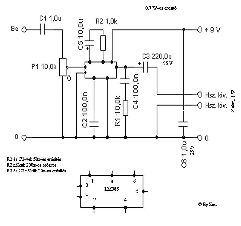

(#) morzsa15 hozzászólása Jan 14, 2011 /
Az lenne a kérésem hogy az állábi kapcsolási rajzot egyszerűbb be meg tudná valaki nekem csinálni előre is köszönöm!
(#) zolika60 válasza morzsa15 hozzászólására (») Jan 14, 2011 /
Mit egyszerűsítenél ezen még?
(#) pcroland válasza morzsa15 hozzászólására (») Jan 14, 2011 /
Szia!Én csináltam hozzá nyákot igaz smd.Nem tudom,hogy ebbe ugyan azok-e az alkatrészek,de működik.És aszthiszem egy wattot tud(8 ohm ).Ha nem megy smd-be segítek áttervezni ha nem értesz az SL-hez.Ja és zolika60:Szerintem azt nem ment neki a tervezésben,hogy nem sorba vannak az LM386 lábai.

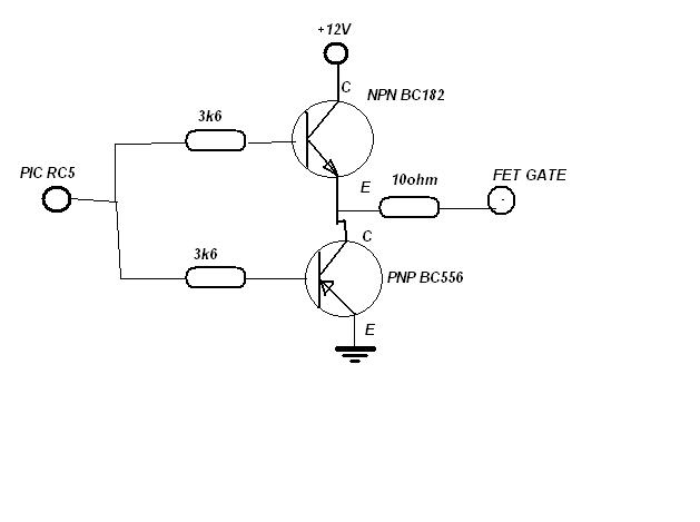

(#) robotech hozzászólása Jan 14, 2011 /
Ilyenkor derül ki mekkora pancser vagyok analóg technikából:
Egy totem pole-os kimenetet szerettem volna csinálni egy FET-nek, mert nagyfrekin lesz kapcsolva,és a gatejét ki is kellen üríteni,nem csak feltölteni, továbbá mindezt 12V-ról.
A mellékelt kapcsolást építettem meg egy NPN,és egy PNP tranzisztorral,és azt tapasztalom, hogy nem kapcsol a FETre 12V-ot, teljes kitöltési tényező mellett is csak 5V-ot kapcsol rá.
Mi lehet a hiba? Hogyan kéne felépíteni ezt a totem pole-os kimenetet?
Köszi a választ!

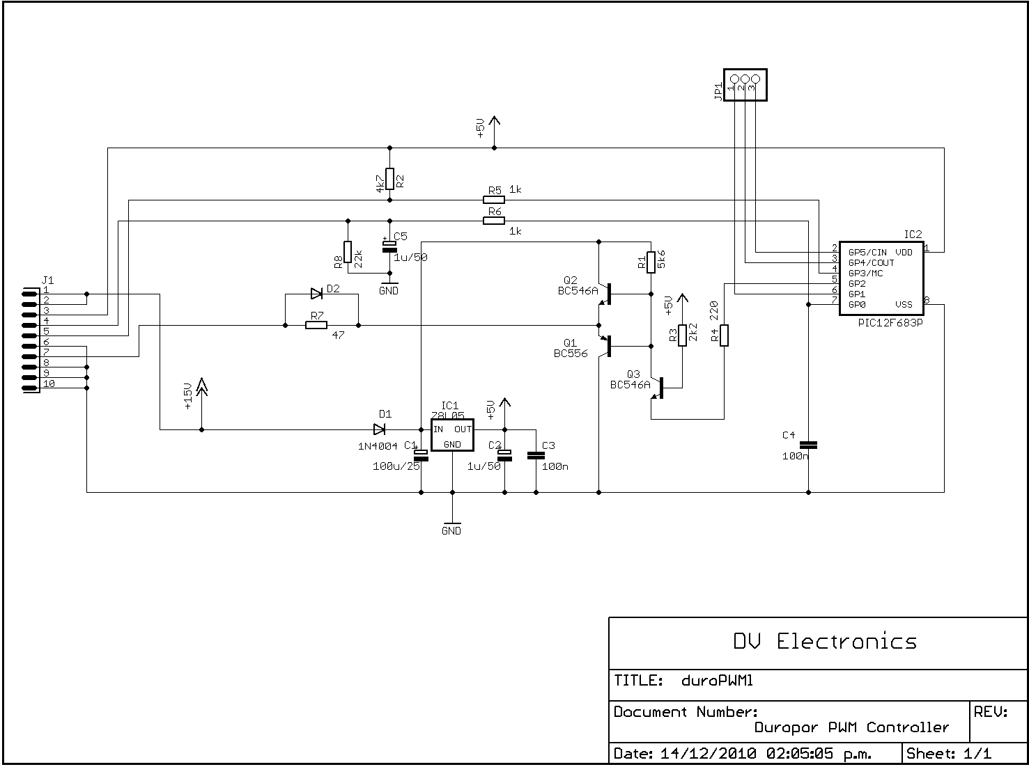

(#) vilmosd válasza robotech hozzászólására (») Jan 14, 2011 /
Kb igy. Nem fordit fazist, es a bemenete a pichez illeszkedik. Probaltam sokfele FET-el, es sokfele terhelessel. PWM frekit max. 16 kHz-et probaltam.

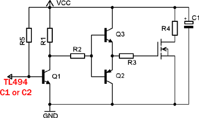

(#) kadarist válasza robotech hozzászólására (») Jan 14, 2011 /
A totem pole-nál az emitterek közösek. Bővebben: Link
(#) robotech válasza vilmosd hozzászólására (») Jan 14, 2011 /
Köszi,
látom itt legalább még egy tranzisztor használatos.
a BC-s tranzisztorok bázisára is 15V megy egy ellenálláson keresztűl, így azt szeretném kérdezni,hogy a PIC 5V-os kimenete nem is elég ahhoz,hogy a tranzisztorok megfelelően kinyissanak?
(#) robotech válasza kadarist hozzászólására (») Jan 14, 2011 /
Köszi szépen, ez az, hogy keresni is tudni kell...
én csak annyit írtam be, hogy totem pole output,és így jóval kevesebb ,és rosszabb képtalálatot kaptam...
Uraim! Önök csodálatosak!
a mellékelt ábra alapján kiváló totem pole kimenetet sikerült készítenem!
Köszönöm a segítséget!
Hali
A Q3 tranzisztor bazisa 5 volton log a R3 ellenallason keresztul, tehat amikor a PIC kimenete "H" szintu a tranzistor lezar, es a Q2 emitteren megjelenik a 15 volt. Ez azert van igy, mert egyes FET-ek nem szeretnek kinyitni 5volt G-S feszultsegnel teljesen, es nagy lesz adisszipacio a FET-ben. 10 volt felett altalaban kinyitnak teljesen, es igy kozel zerus lesz a D-S csatornaellenallas. A D2 dioda szerepe a G-S kapacitas gyorsitott kisutese (3-4 nF korul van), ezzel a FET gyorsabb lezarasa. A Q2 kollektorfeszultsege a 10-16 V tartomanyban lehet, mert igy meg nem lepjuk tul a max. G-S feszt, es nem fog a FET elhalalozni. Vegulis hasonlo kapcsolasok vannak a "Low-side" FET meghajtokban is, csak altalaban FET tranyok segitsegevel.

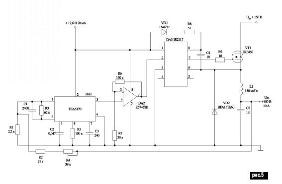

(#) robotech válasza vilmosd hozzászólására (») Jan 15, 2011 /
Köszönöm a részletes választ! így már értem (habár 3szor kellett elolvasnom. Az analóg elektronika nemigen megy nekem...)
Belefutottam a következő problémába:
a totem pole kimenet rendben, a FET-et a mellékelt rajz alapján rákötöttem, aminek eredménye képpen a 10ohmos gate-en lévő ellenállás azonnal elhiccent.
A feladat az lenne, hogy 20khz PWM-el kellene az AC ventillátor motort vezérelni,mert így extra halk a működése (nem búg,mint triak esetén).
Egy gyári áramkört mértünk meg szkóppal, azt másoltam le, működésileg. (szóval csak a működését másoltam, a panelt nem néztem át.)
Hogyan kellene a FET-et illeszteni a kimenethez, hogy még működjön is szerintetek?
Köszi előre is a választ!
(#) robotech válasza robotech hozzászólására (») Jan 15, 2011 /
Bocsi, még hozzátenném, hogy a FET-et egysze rosszúl kötöttem be, felcseréltem a gate-et,és a source-t, mire a totem pole tranzisztorai és a 10ohmos ellenállás is kiment.
Ezeket az alkatrészeket cseréltem, a FET-et jól kötöttem be, majd az ellenállás megint kiment... Lehet,hogy tönkrement a FET? hogy tudnám kimérni?
Drain-gate között 48ohm van, source-drain között 48 ohm van. ez jó? Mit kellene tudni mérni?
(#) kadarist válasza robotech hozzászólására (») Jan 15, 2011 /
Az a FET zárlatos. Cserével végleg kiállt! A gate és bármely másik kettő kivezetés között szakadást kellene mérni akkor, ha nincs gate-zárlat.
(#) robotech válasza kadarist hozzászólására (») Jan 15, 2011 /
OK! Ez igazán jó hír! (mert ez gyorsan megoldható)
És szerinted a kapcsolás jó lenne?
Egy orosz kollégánál láttam íly módon működtetni FET-et, ebből jött az ötlet:
Az IR IC egy gate-meghajtó , úgyhogy ez egy nagyon jó rajz.
