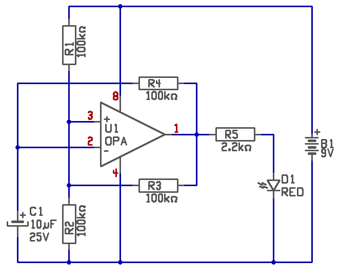

(#) belganarancs hozzászólása Nov 22, 2010 /
Van egy marék ne5532AP-m,hogyan nézhetem meg,hogy melyik közülük a jó,ill. a rossz?
Üdv.:Zoli

(#) proli007 válasza belganarancs hozzászólására (») Nov 22, 2010 /
Készítesz mind két OPA-val egy ilyen kis kapcsolást. Ha villog a Led, működik.
üdv! proli007

(#) smiler79 válasza belganarancs hozzászólására (») Nov 22, 2010 /
Ha van otthon egy CD lejátszód, amiben a kimeneten van opa, oda raksz egy foglalatot, és ha szól jó, ha nem akkor nem!

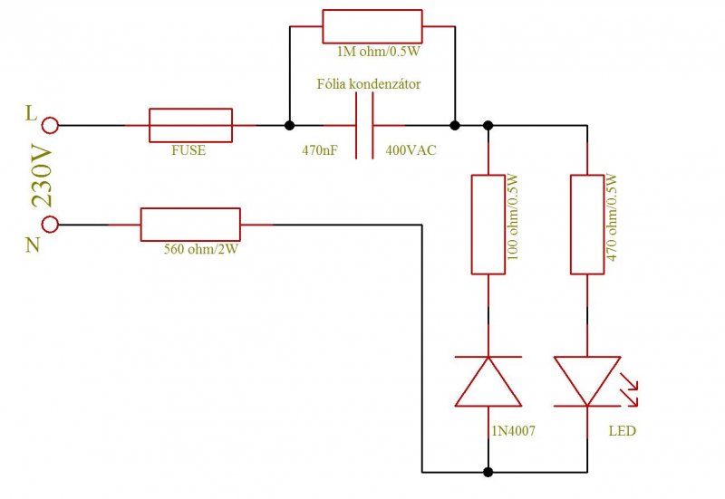

(#) smrtln hozzászólása Nov 22, 2010 /
Ezt az áramkört szeretném megépíteni, ma meg vettem hozzá mindent csak nem kaptam olyan kondenzátor amilyen a rajzon van, de vettem két más fajtát.
És az lenne kérdésem, hogy melyik típussal lehetne a 470nF 400VAC-s fólia kondit legjobban helyettesíteni, a következő típusok közül:
R46 MKP X2 SH 470nF 275Vac
R75 MKP ND .47J630
Segítséget előre is köszönöm! smrtln

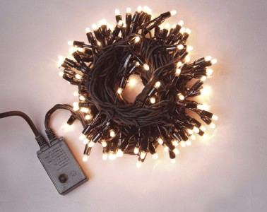

(#) bancsi15 hozzászólása Nov 22, 2010 /
Nem tudja valaki, hogy az olyan pici kis izzóknak,amik az ilyen fényfüzérekben vannak milyen feszültségűek és mennyi az áramfelvételük?
Van egy köteggel csak a vezérlő már nincs meg.
Köszi

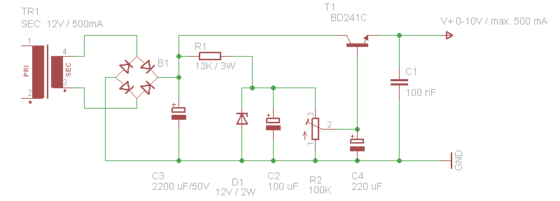

(#) blackdog válasza proli007 hozzászólására (») Nov 22, 2010 /
Módosítottam a kapcsolást. Így majdnem olyan mint amit akartam.
Hogyan kell kiszámolni R1 és R2 értékét. (itt még gondok vannak)
„De ha az 3W-os és 13kohm, akkor a C3 feszültsége rendesen nagy.. Tehát itt pontatlanságok vannak.”
Számít, hogy az a kondi 50V vagy 35V?
Cseréljem T1 -et 2N3055 -re?
Elnézést az ilyen kérdésekért, de ezt csak magamtól tanulom és csak a ti segítségetekre számíthatok.
(#) Marko Ramiusz válasza smrtln hozzászólására (») Nov 22, 2010 /
Szia smrtln! Amennyiben 230V-ról szeretnél LED-et üzemeltetni, nem ez a legegyszerűbb kapcsolás.
(#) kadarist válasza blackdog hozzászólására (») Nov 22, 2010 /
Nincs kedved elbonyolítani a kapcsolásod? Hibajel-erősítővel és Darlington-teljesítményfokozattal jobb eredményt érhetsz el. Kisebb vezérlőáram-kisebb hőfejlődés. Ráadásul a stabilitása is jobb lesz. Variable power supply
(#) smiler79 válasza bancsi15 hozzászólására (») Nov 22, 2010 /
Köss rá egyet egy szabályozható tápra!
(#) blackdog válasza kadarist hozzászólására (») Nov 22, 2010 /
Ismerem a kapcsolást.
Itt a lényeg az egyszerűségben van.
Amúgy ebben a kapcsolásban is 3055 van.
A két ellenállást kellene belőnöm és jó lenne. Csak nem tudom hogyan kell kiszámolni.
Az egyszerűség ebben az esetben nem a nagyszerűség szinonímája. Akkor már inkább egy LM317. A poti legyen 4,7 kohm, az ellenállás meg 1kohm. Ezek ránézéses értékek, biztos lesz, aki pontosítja. A BD bázisából vedd ki azt a nagy elkót. Max. 2µF legyen.

(#) smrtln válasza Marko Ramiusz hozzászólására (») Nov 22, 2010 /
Szia Marko Ramiusz!
Nekem az volt a célom hogy nem a legegyszerűbb, hanem a legmegbízhatóbb kapcsolást építsem meg. Sok olvasás és keresgélés után erre jutottam.
smrtln
