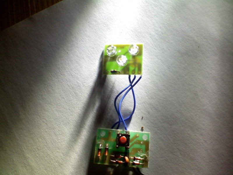

Sziasztok...
Szétkaptam egy dzseblámpát mert nem töltődött...
Gondoltam akkor majd jók lesznek a ledek stb...
Az a problémám hogy az ellenállásokra a multiméter nem mutat semmit semilyen mérés tartományban (a lenntiek).
Mi lehet? illetve a ledek tulajdonságait hogy tudhatom meg multiméterrel?
Előre is köszi...
(#) Hurkafej1 válasza l0m3x hozzászólására (») Dec 22, 2010 /
Ha jól látom csak egy ellenállás van a ledek alatt. Az alsó panelen az 6 dióda és vaéószinűleg egy kondenzátor
(#) l0m3x válasza Hurkafej1 hozzászólására (») Dec 22, 2010 /
Mivel kezdő vagyok így becsaptak a diódák...Miképp vizsgállhatóak multiméterrel?
(#) David.zsombor válasza l0m3x hozzászólására (») Dec 22, 2010 /
Szia van egy dióda jelű rész a multiméteren.Ha nincs akkor tedd 2kOhm os méréstartományba és a fekete mérőt tedd a fekete végéhez(negatív) És a pirosat a másikhoz.Ha nem mutat semmit akkor próbáld meg fordítva(lehet hogy fordítva kötötted be a mérővezetéket) Ha így sem mutat semmit akkor meghalt a dióda.Kb 500 ohmot kell mutatnia.
(#) l0m3x válasza David.zsombor hozzászólására (») Dec 22, 2010 /
Köszönöm szépen...
A m.méteren volt dióda tester...
Még annyit , hogy a mutattott érték az mit jelöl?

(#) kadarist válasza l0m3x hozzászólására (») Dec 22, 2010 /
Ha dióda állásban mérsz, akkor a dióda nyitófeszültségét mutatja a kijelző.
