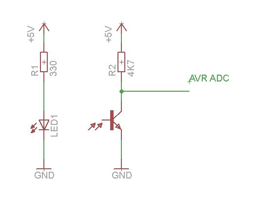

A csatolt kép alapján raktam össze egymás mellé 5 db infra adó-vevő párost ( vonal érzékelő lesz ). Jól is működnek külön-külön. A gond az hogy ha minden körülmény egyforma mind az ötnél ( egy magasságban vannak, ugyan olyan a visszavert felület stb... ) akkor is nagyon nagy a szórás, a megjelenő feszültség között. ( egyiknél 2,52 V, de mellette lévőnél már 3,57V ). Az "optikai" körülmények pedig egyformák. Rossz a kapcsolásom, vagy gyárilag ennyire eltérőek a fototranyók egymáshoz képest ? Amúgy ez a páros: foto tranyó, infra led.

(#) proli007 válasza puli122 hozzászólására (») Jan 13, 2011 /
A vevőnél oda van írva hogy "On State Collector Current) ami minimum 0,1mA de átlagosan 0,5mA . Ez bizony 1:5 szórást is jelenthet..

(#) puli122 válasza proli007 hozzászólására (») Jan 13, 2011 /

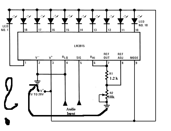

Segítség. Az LM3915-ös VU metert elkészítettem, kimértem a multival a hibákat, és már nincs hiba , de nem működik. Három tippem van, hogy miért nem . : 1. Kicsi a táp ( nekem 5-11 V , neki pedi 12-20 V kell ) 2. nem kellet volna a kettőt összekapcsolnom ( melléklet kép ) 3. az, hogy a jack dugó rosszul van bekötve ( én egy kék drótot a GND-be azaz a jack középső lábjába forrasztottam, egy fehér drótot pedig a bal oldali lábba. A 4. lábra kötöttem a kék (gnd) a fehér bal lábhoz csatoltat pedig az 5. hez. ) Szerintetek?
(#) fantom45 válasza janikukac hozzászólására (») Jan 13, 2011 /
A mind a kettő gnd egy pontba kell kötni(az elem negatív sarkához.) szerintem 11V-al is működhet. És a jack dugó eleje a gnd, a leghosszabb része.

(#) yohnsee válasza janikukac hozzászólására (») Jan 13, 2011 /
Szia! A két földpontot össze kell kötni, amit rajzoltál, az nem hiba, annak úgy kell lennie. Ugyanerre a pontra megy a jack dugó földpontja is. Ha magad elé raksz egy jack dugót, akkor attól függően, hogy stereo vagy mono, a kábelhez közelebbi gyűrűje mindig a föld. Ha stereo, akkor a középső gyűrű és a hegye az a bal/jobb csatorna pozitívja. Ezek egyike (te választod ki) megy a rajz szerint az IC 5. lábára. Ha így sem, illetve megfelelő tápfesszel sem működik, akkor nagy valószínűséggel kivégezted az ic-t.
(#) janikukac válasza yohnsee hozzászólására (») Jan 13, 2011 /
Stereot kértem. Akkor csináljam azt, hogy a középső GND-t odakössem, a többi GND-hez, és a két kicsi( jobb és bal oldalit) oda kössem a 4-5 lábhoz???
(#) mex válasza janikukac hozzászólására (») Jan 13, 2011 /
A 4-es láb a rajzon is testen (GND)-n van. Neked csak az 5-ös lábra kell kötnöd valamelyik csatorna melegpontját.
(#) janikukac válasza mex hozzászólására (») Jan 13, 2011 /
Hát, azt csináltam, és nem akarja, a bal oldali kis lábat kötöttem rá, és nem működik. :S
(#) janikukac válasza janikukac hozzászólására (») Jan 13, 2011 /
Az IC-t multiméterrel hogy lehet kimérni, hogy jó -e vagy tönkrement?
(#) CIROKL válasza janikukac hozzászólására (») Jan 13, 2011 /
Sehogy !
A 10k potit állítgattad?
Nem, mivel nem tudod mivel nyuljak hozza.. :SSS
(#) janikukac hozzászólása Jan 13, 2011 /
Állítgattam, nemmegy. :S esetleg , lehet hogy a potit rosszul kötöttem be??? Úgy kötöttem be, hogy az ellenállásba megy az egyik lába, arról az oldalról,ahol két láb van, a másik láb, pedig csatlakozik a másik végén található egy lábhoz és megy a 2 lábba...
(#) neogeo2 válasza janikukac hozzászólására (») Jan 13, 2011 /
A ledek biztosan nincsennek fordítva berakva?
(#) janikukac válasza neogeo2 hozzászólására (») Jan 13, 2011 /
Nincsenek, leelenőriztem nagyon sokszor. ! Multiméteren, ledteszterrel is.
Csavarhúzóval-gondolom én....
Végeredményben az érzékenységét állítod, ettől függ mekkora bemeneti jelre gyullad fel az első, és a többi led.
Köss kettő 10k ellenállást sorba, az egyiknek a szabad lábát a testre, a másiknak a szabad lábát pedig a pozitív tápfeszre kösd. A közös pontjukat pedig az 5-ös lábra. A tápfesz ráadása után nézd meg hány led világít, ezek számát tudod növelni, csökkenteni a potival.

(#) neogeo2 válasza mex hozzászólására (») Jan 13, 2011 /
De akkor 2x5k jobb lenne nem?
A középső és valamelyik szélső lábat kösd össze és ezt kösd testre. A megmaradt üres lábat pedig az ic 8. lábára kell kötni és az 1.2k egyik lábára.
Milyen testre? :O Az nem a kettes lábra megy???
Igen, a 2-es láb is testre megy. Sőt még a 4-es is Valamint a tápod negatívját és a jack negatívját is ide kell kötni...
Jack negatívot a 4re kötöttem, de az a kettessel össze van kapcsolva...
