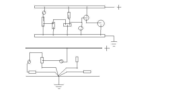

Sziasztok. Azt szeretném megkérdezni, hogy mit jelent a csillagpontos földelés?

(#) kadarist válasza B.I hozzászólására (») Jan 31, 2011 /
Felül a nem csillagpontos, alul a csillagpontos földelés látszódik. Bővebben: Link
(#) B.I válasza kadarist hozzászólására (») Jan 31, 2011 /
Köszönöm. Most már értem, akkor minden alkatrészt a földpontra kell vezetni külön vezetéken.
Itt egy gyakorlati példát láthatsz csillagpontos földelésre.

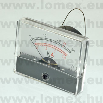

(#) ECL82 hozzászólása Jan 31, 2011 /
Sziasztok, nem vagyok tisztában a képen látható panelműszer működésével. Egész pontosan azt nem értem, hogy hogyan tudok vele feszültséget és áramerősséget mérni? Esetleg egy kapcsoló beiktatásával tudok a két mérni kivánt paratéret között választani?
Egy kezdő, egyszerű labortápban szeretném felhasználni.
