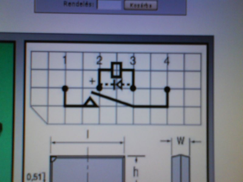

Hány lába van minimum egy kapcsolórelének?Kössz
(#) qvasz2 válasza kovi96 hozzászólására (») Feb 7, 2011 /
4: kettő a meghúzó, kettő amit kapcsol

Az 1 4 re kapcsoljam azt amit kapcsolni akarok a 2 3 ra a kis kapcsolóáramot?
(#) puporka.fulop válasza qvasz2 hozzászólására (») Feb 7, 2011 /
Hacsak nincs egy tekercs- és kapcsoló kivezetés összekötve belül, mert akkor 3. Bár nem emlékszem, hogy láttam volna ilyent. +++ Ha az sincs kivezetve és bontó érintkező, akkor zümmnernek vagy csengőnek hívják.
