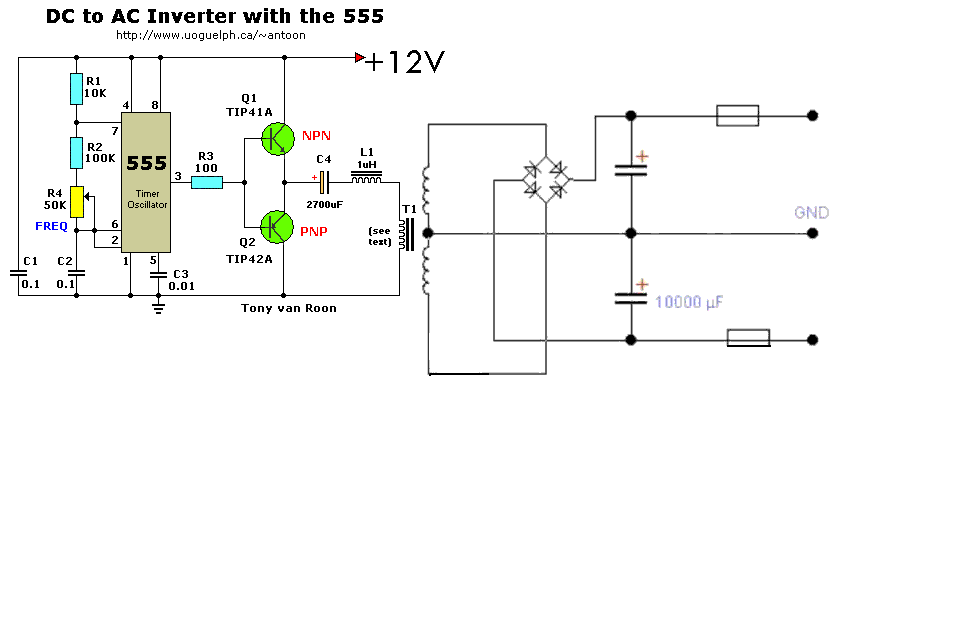

Találtam még jobbat.Működik?A trafót dolnolom úgy kell megtekereni hogy a primeren 12V van és a szekunderen annyi legyen amennyit kívánunk..
Milyen trafó kell hozzá?EI ferrit mag vagy valami 50Hz-es hálózati.
A bementő 12V ból van nekem 4x18A/12V.

(#) kadarist válasza peter1995 hozzászólására (») Feb 12, 2011 /
Eredet: Bővebben: Link. 50Hz-es trafó jó hozzá.
(#) peter1995 válasza David.zsombor hozzászólására (») Feb 12, 2011 /
Tudom sok mindenre jó.Találtam egy oldalot ott van vagy 40 555-ös kapcsolás.Ott találtam az DCAC konvertert.
(#) peter1995 válasza kadarist hozzászólására (») Feb 12, 2011 /
Az király.És az 50Hz-s trafó olyan teljesítményű legyen mint amekkorát ki akarok venni AC-be?
a TIP tranyó helyett mi jó ami közsmert?BD széria vagy milyen.
TIP244-TIP243 a helyettesítője.
ÉS azon tranyók lényege hogy tudjon 10-15A-t és 12V felett bírjon.A trafó mekkora taljesítményű legyen?
Milyen van?
Egy 50W körüli EI trafó.NEkem egy 100W-os erősítőbe kellene.A mellékelt rajzon mutatom az elképzelést.
A 12VDC az 18A.
