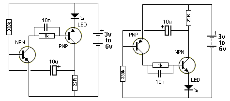

Ezzel Próbálkozz.Ja nekem ez szimulátorban működött:
(#) szkkteam válasza David.zsombor hozzászólására (») Feb 11, 2011 /
Nagyon szépen köszönöm.
(#) David.zsombor válasza David.zsombor hozzászólására (») Feb 11, 2011 /
Nm a 330k-s ellenállással szabályzod a sebességet 1M-nél kb 1s

(#) kadarist válasza David.zsombor hozzászólására (») Feb 11, 2011 /
Felgyorsított szimuláció-sebességnél (Simulation Speed) már jól érzékelhető a rezgés csillapodása a kapcsoló nyitása után.

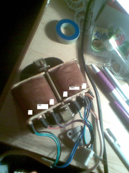

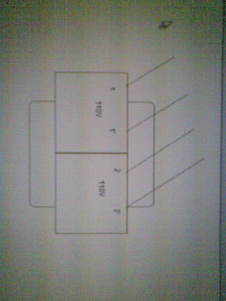

Hali.Van egy hipersil trafom de nem erost tudok egy dolgot.Ahogy a kepen lathato a ket oldalan fel van tunteve 110V 1,1' es 2,2'.
Hogy lehetseges hogy kossem ketto 220-ba?
Elore is kosz a segitseget.
(#) mark.budai válasza csabacsaba hozzászólására (») Feb 11, 2011 /
Az 1' és a 2 kivezetést kösd össze, 1-es és 2'-es közé mehet a 230V.

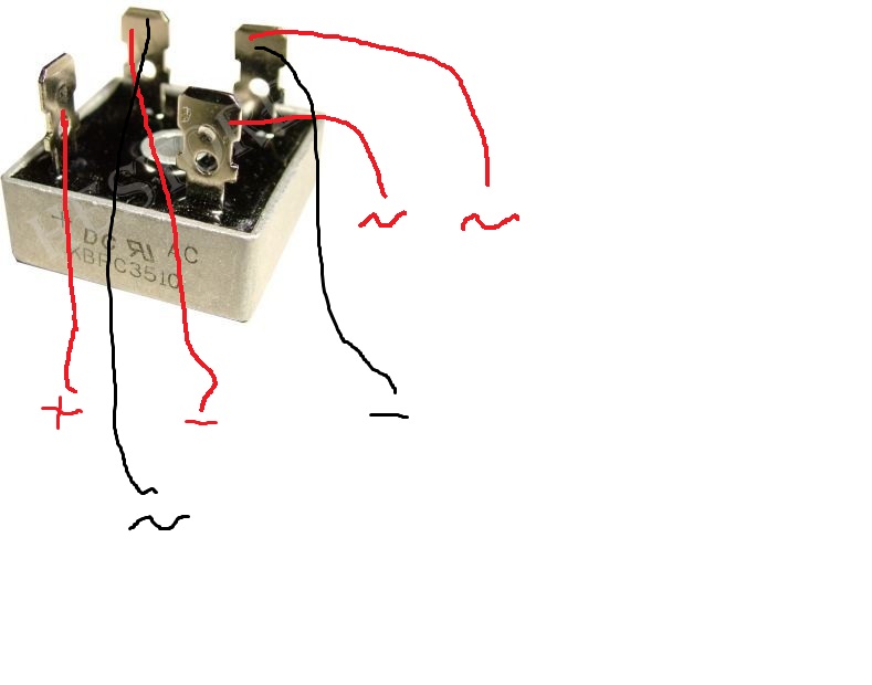

Üdv! Ezt a Graetz úgy kell kötni keresztbe ahogy a feketével van vagy úgy ahogy pirossal?

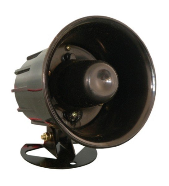

Tudja valaki, hogy a képen látható szirénának mennyi az áram felvétele? Néztem sok helyen. Van ahol 12 Volt 10 Watt, máshol 15 Watt, Vagy 12 V 550 mA.
