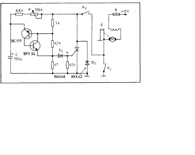

BFY34-es tranzisztor mivel lehetne helyettesíteni?
Köszi

(#) bancsi15 válasza bancsi15 hozzászólására (») Feb 18, 2011 /
Azt hiszem akadt egy nagyobb gond is a BFY34-es tranzisztor mellett. BYX42-es dióda. Na ezt mivel lehet pótolni a mai forgalomban lévő darabok közül?
(#) kadarist válasza bancsi15 hozzászólására (») Feb 18, 2011 /
Itt láthatsz pár pót-típust: Bővebben: Link. De adatlap alapján is kereshetsz hasonló paraméterekkel rendelkező újabbat.
(#) bancsi15 válasza kadarist hozzászólására (») Feb 18, 2011 /
Inkább megmutatom, mert bizonytalan vagyok. Ebbe az ablaktörlő inertvallum kapcsolásba kellene helyettesítenem a BYX42-es diódát.
Ez nagyon jó lesz oda. Ilyen induktív terhelésekhez tökéletes lesz.
