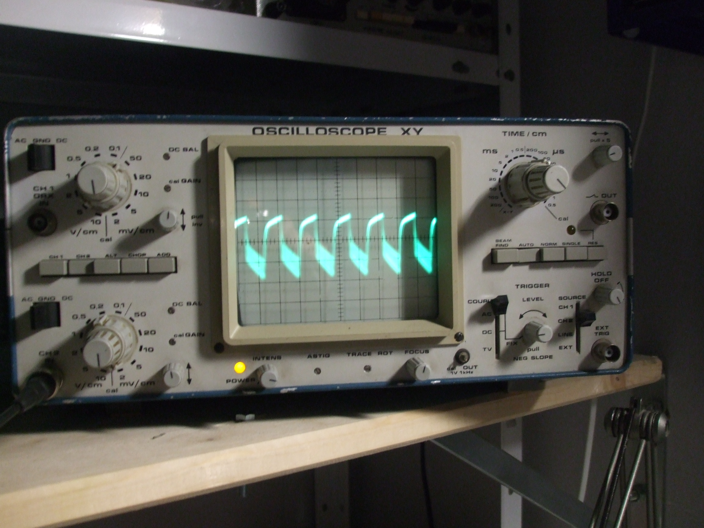

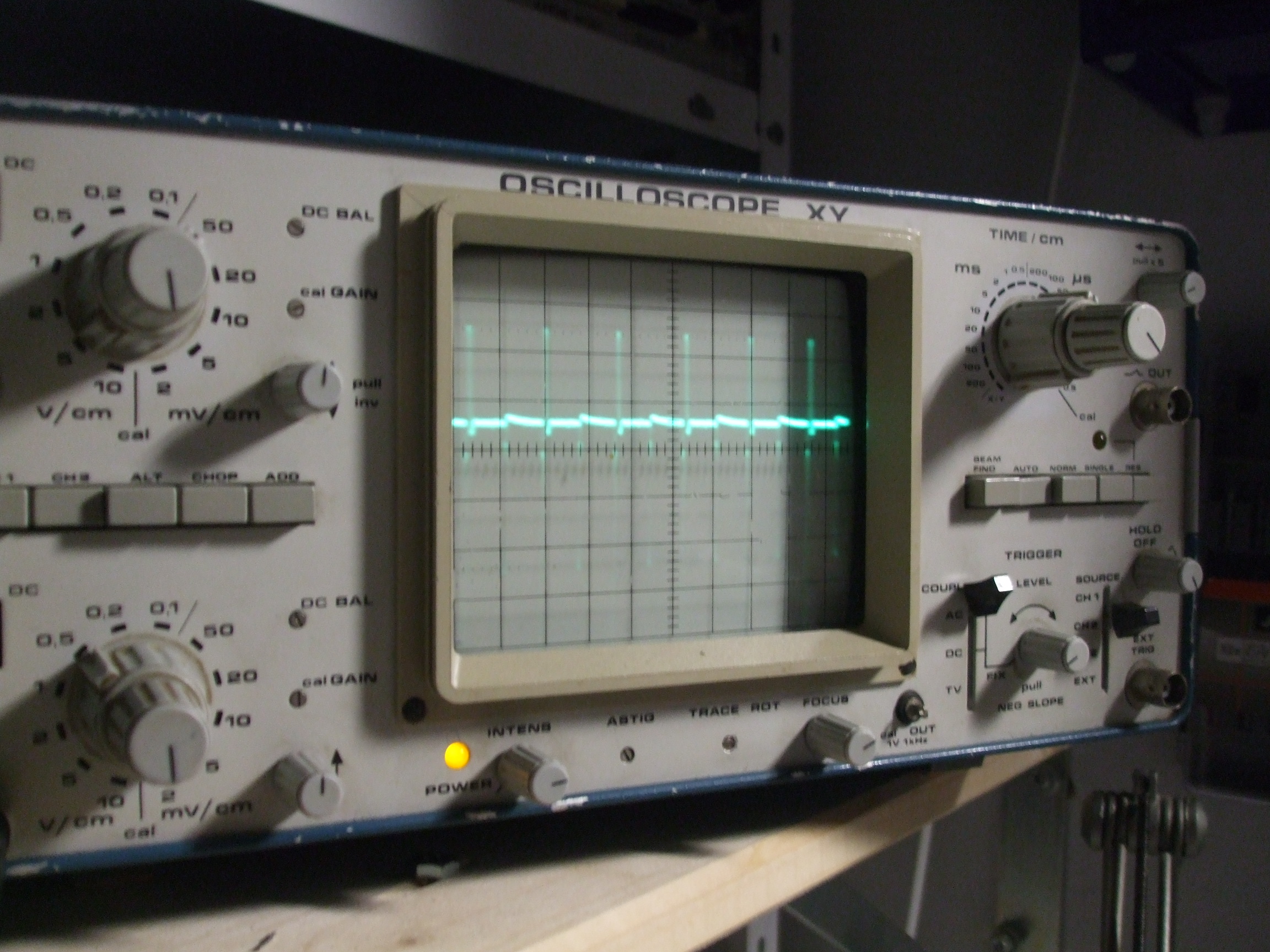

Egy számomra érdekes jelenség miértjére nem találom a választ. Univerzális nyákra leforrasztottam pár alkatrészt, hogy stabil +5V kapjak. Sorrendben:
7,5V / 3,5VA sec transzformátor -> egyenirányító híd -> 2x 1000 µF puffer kondi -> 100 nF kerámia -> 7805 IC -> 10 nF kerámia.
A kimeneti feszültség 4.9 volt körül ugrál terhelésen. Megnéztem szkóppal, hogy mi lehet a gond.
Nos nekem ez magas:
DSCF4233.jpg közvetlen a kimenet képe.
DSCF4236.jpg a kimenetet bedugtam a próba panelba kb. 8 cm hosszú tömör réz vezetékkel. A képen a panelon mutatott jel látható.
Ennyire rossz lenne a kábelezés? Bár szerintem a közvetlen kimenet képe sem az igazi.
(#) kadarist válasza blackdog hozzászólására (») Feb 24, 2011 /
A kerámiakondikat közvetlenül a stabkocka lábaira tetted? Lehet, hogy gerjed szegény. De most ez tényleg 2mV/div osztóállásnál mérted?
(#) blackdog válasza kadarist hozzászólására (») Feb 24, 2011 /
Igen és Igen.
Közvetlenül ott van és 2mV/div -ben mértem és 5 mv/div.
Milyen osztófejjel? 1:10-essel?
Igen.
Na, akkor az 20mV/osztás. Nem számotevő zavar, lehet, hogy valamilyen kapcsolóüzemű szerkezet szór rá és azt látod.
Nekem ez akkor sem normális. Kimeneten látható, hogy nem sikerült teljesen a szűrés, de cm vezeték után így megváltozik a jel?
És ez erősen kihat az áramkörre amit működtetek vele mert nem stabil.
