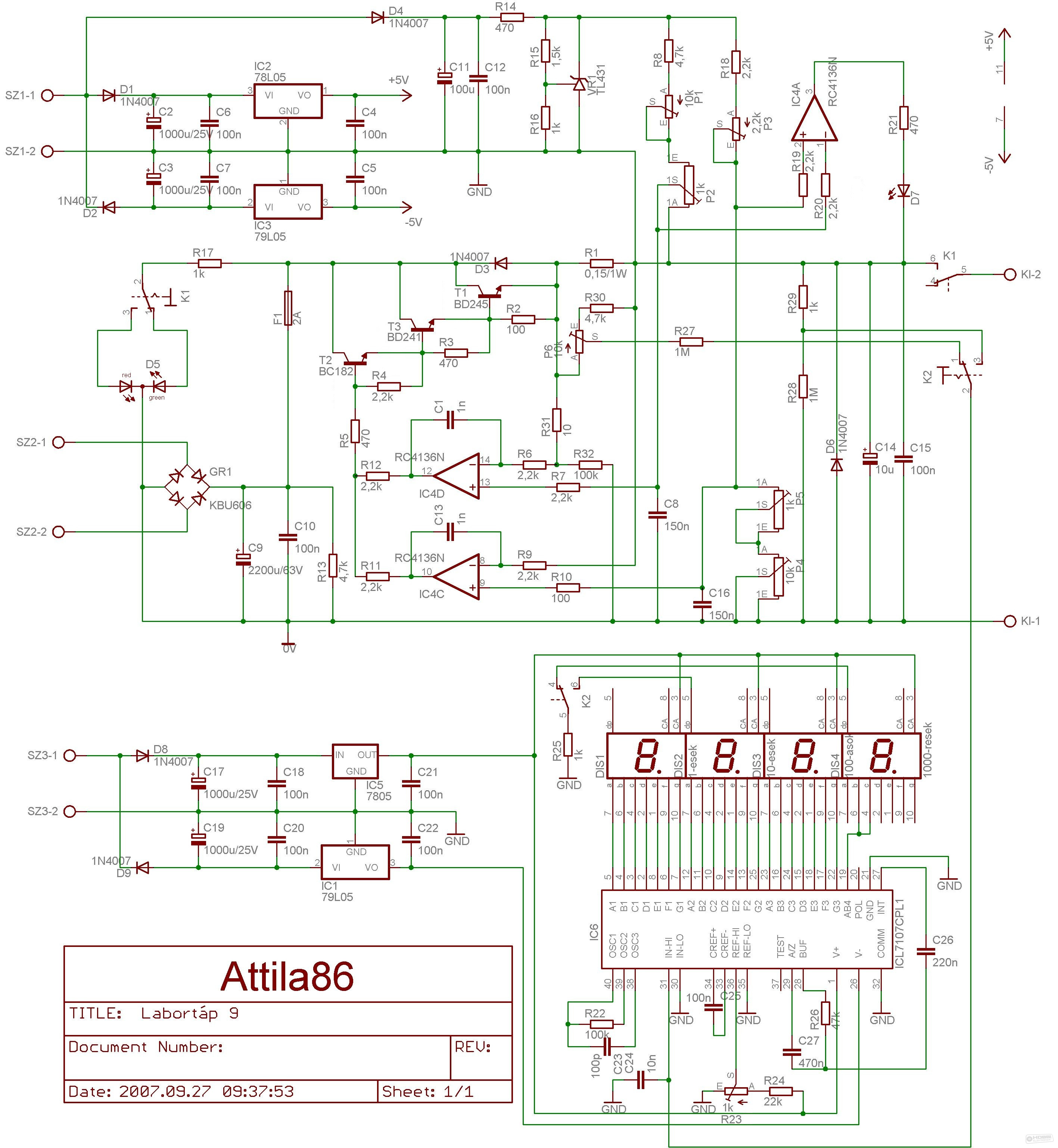

(#) szel.balazs hozzászólása Okt 24, 2007 /
Hello a mellékletben küldött kapcs. rajz-ban vannak dolgok amit nme értek!!! Az a sok GND azokkal mit csináljak hova kössem őket????? nagyon megköszönném ha segítene valaki!!!
Ez a melléklet helyett:Labortáp
(#) Moderátor hozzászólása szel.balazs hozzászólására (») Okt 24, 2007
Nem hiszem el, hogy nem a linket szúrtad be!
Egyébként az alsó (ha a kijezőknél találhatóakat érted ez alatt) GND-ket a +/- os táp középső leágazására, mint a kijelzők közös földpontjára kell kötni!

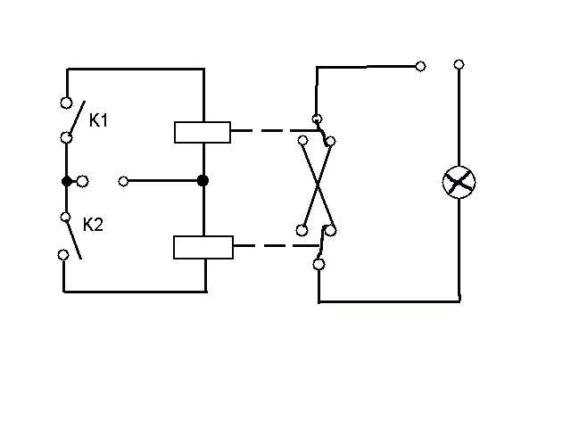

(#) huhuu hozzászólása Okt 26, 2007 /
Egy minnél kissebb fogyasztású áramkörre lenne szükségem, ami a következőt tudja.
Adott két kapcsoló és 1 lámpa.
ha
K1= KI K2=KI Lámpa=KI
K1=BE K2=KI LÁMPA=BE
K1=BE K2=BE LÁMPA=KI
K1=KI K2=Be LÁMPA=BE
A kapcsolók csak sima záró kapcsolók, nem váltó! És csak két ér megy a kapcsolókhoz!
Ez az egész hosszú árnyékolatlan kábelen menne, ezért valami relés megoldás kellene.
(#) fureszk válasza huhuu hozzászólására (») Okt 26, 2007 /
Neked egy "kizáró VAGY"(ekvivalencia) kapu kell. Itt az igazságtáblája:
L| L| L
L| H| H
H| L| H
H| H| L
(#) fureszk válasza fureszk hozzászólására (») Okt 26, 2007 /
(#) titi válasza huhuu hozzászólására (») Okt 26, 2007 /
Relével:
(#) fureszk válasza titi hozzászólására (») Okt 26, 2007 /
5letes
(#) huhuu válasza fureszk hozzászólására (») Okt 26, 2007 /
fureszk és titi, köszönöm a segítségeteket!
Ha elkészül teljesen az egész, madj rakok fotókat a ki mit épített topikba.
szívesen. ha a logikai megoldás mellett döntenél: 74ls86 adatlapja
