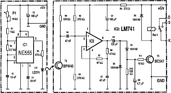

(#) denes44 hozzászólása Okt 28, 2007 /
Ebbe a konrádos infrasorompó kapcsolásba hogy tudnék betenni két ledet úgy, hogy az egyik akkor világítson amikor az adó és a vevő látja egymást, a másik pedig akkor amikor nem?

(#) kocici17 válasza denes44 hozzászólására (») Okt 28, 2007 /
Ha jolértettem akkor nem akarod a rellé érintkezöit használni a ledek müködtetésére???.
Megtudnád mondani hány volt a táp, és mekkora a rellé
ohmikus elenállása?

(#) denes44 válasza kocici17 hozzászólására (») Okt 28, 2007 /
Igen jobb szeretném ha inkább az áramkörbe lenne "építve".
A táp 12-15V, a relé ohmikus ellenállása fogalmam sincs mennyi.
