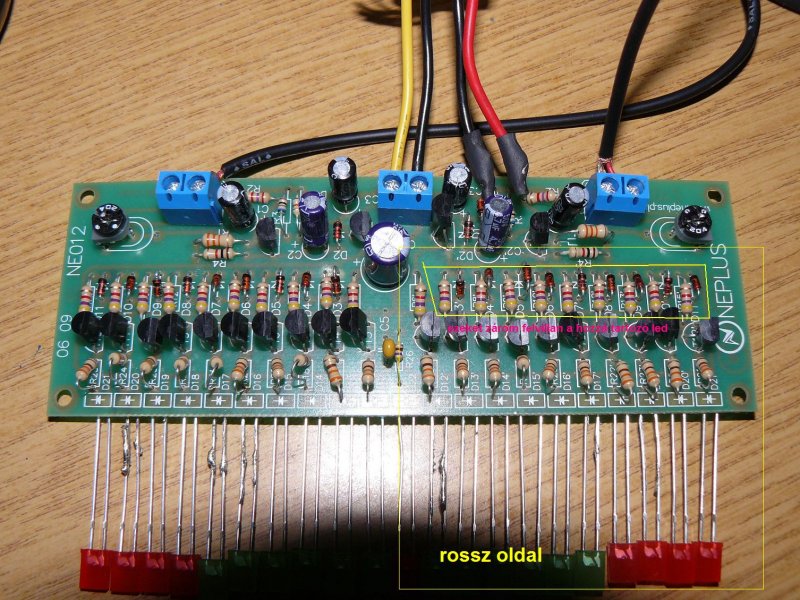

(#) galzotya hozzászólása Máj 12, 2011 /
Vettem egy kivezérlésjelzőt,össze is raktam de csak az egyik oldala villog.
Tudtok segíteni mi lehet a baja?
Ja igen! A kivezérlésjelzőm nem ic-s hanem tele van ilyen diódákkal meg ellenállásokkal meg ilyen háromlábú félköralakú cuccokkal(nem tudom mi a neve).
És hogyha összeérintem az ujjammal a dióda és az ellenállás végét akkor a hozzá tartozó led világít.
(ha kell kapcsolási rajz később mellékelek.)Megnéztem,mindent jól raktam be és még egy infó.
Teljesen véletlenül vettem észre hogyha az RCA kábelt az ujjammal zárom felvillan az az oldal amelyikét lefogom.
Ilyen a rossz oldalnál nincs hanem csak ha az ellenállást és a hozzá tartozó diódát lefogom.
Képet mellékelek.
Ja igen!
És mikor begudom 12v-ra akkor minde a 2 oldal felmegy kb a feléig utána pedig le.
Előre is köszi!
Galzotya

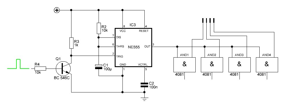

(#) blackdog válasza blackdog hozzászólására (») Máj 12, 2011 /
A mellékelt kapcsolásról lenne szó. A leírtak alapján nem igazán értem, hogy itt hova kellenének ellenállások.
Ahogyan működnie kellene:
A 555IC kap indító impulzust ekkor az összes kapu IN1 lába H szintre kerül.
A 4081 egy-egy kapcsolón keresztül adnak H szintet a IN2 lábaknak. Így, ha az időzítés aktív és valamelyik gombot megnyomják akkor a megfelelő kimenet H szintre kerül.
Hogyan kell ezt működőképessé tenni?
(#) proli007 válasza blackdog hozzászólására (») Máj 12, 2011 /
Úgy, hogy tápfeszt kell adni a kapuknak, és minden kapcsoló bementet le kell húzni a GND-re egy-egy ellenállással..
üdv! proli007

(#) blackdog válasza proli007 hozzászólására (») Máj 12, 2011 /
„Úgy, hogy tápfeszt kell adni a kapuknak”
Ennyire azért nem vagyok kezdő
Annyira viszont igen, hogy gombra tettem egy 2k2 ellenállást és most jól működik. Csak nem értem, hogy miért. :no:
Gondoltam, csak a rajzodon nincs táp, azért vigyorogtam..
De azért nem érted, mert nem olvasol. Valaki már pontról pontra kifejtette, hogy egy logikai bemenetnek határozott szintet kell kapni, nem "lóghat a levegőben"..
Ezek szerint csak én olvastam?
üdv! proli007
